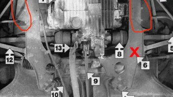

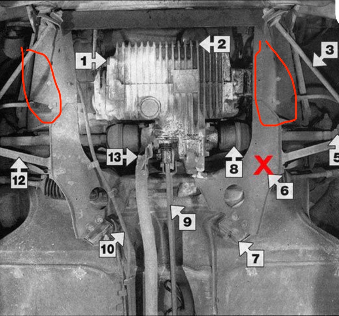

hallo wer kann mir sagen wie die kleinen gummis rechts und links am motor befestigt sind ich sehe eine schraube, ist das so.minifred
gummi motor
Ähem…Kleine Runde Gummis? 🤔
Meinst du die Motorstabis („Knochen“)? Die sind bei deinem Modell nicht beidseitig.
Oder meinst du die unteren Motorlager? Die sind aber nicht rund - und sind mit je 2 Schrsuben mit Muttern am Hilfsrahmen befestigt und dort liegt die Motor/Getruebe Einheit auf. (Siehe Foto)

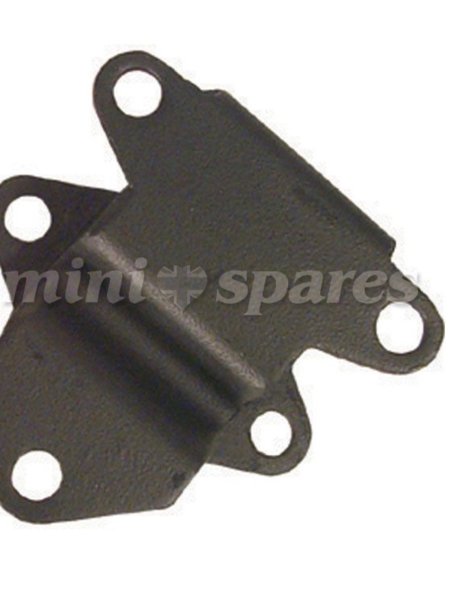

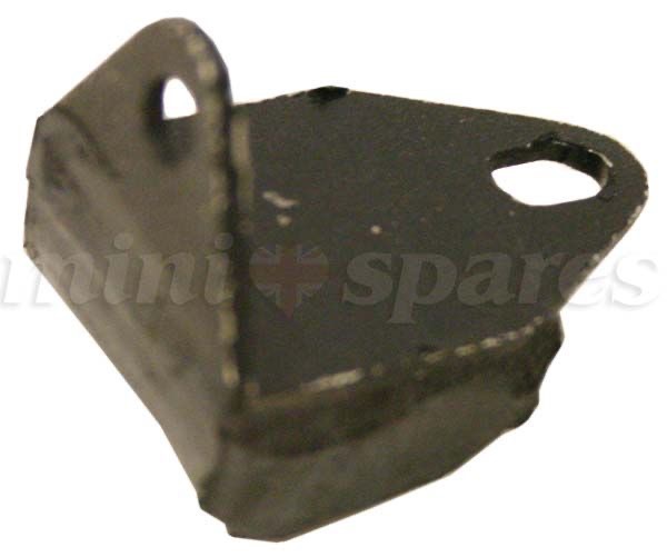

ne sind net rund sehen aus wie ein winkel mit 2 schrauben,es sind bestimmt die unteren motorlager ,reicht auch 1ne schraube. minifred
Machst ordentlich mit 2.
Da gehören drei am Deckel und Kühlerhalter und je zwei durch den Rahmen
Sollte schon wieder so verbaut werden und nicht einfach weglassen ...
da sind nur 2löcher dran.
2 Löcher um den Silent am Rahmen zu befestigen und 3 Löcher um diesen wiederum am Kupplungsdeckrl (rechts) und am Kühlerhaltewinkel (links) zu befestigen, so wie Michael das richtig beschrieben hat. Die 2 Schrauben/Muttern zum Rahmen kannst du allerdings nur von außen bzw. unterm Auto sehen.
Nochmal das Silent im Bild, dann sollte es klar sein 😉
nein so wie auf dem bild ist es nicht ,es ist ein winkel mit gummi und 2löcher.

Motorgummi .. geht mit 3 Schrauben an den Halter .. mit 2 Schrauben an die Kartosse .. oder nicht ? (Sonst fehlen mir 4 Löcher … in Summe an beiden Minis ) -
das ist der gummi danke
Gewonnen.
Ist aber recht weit weg vom Motor …..
.......aber Gummie
Und rechts und links vom Motor stimmt ja auch
