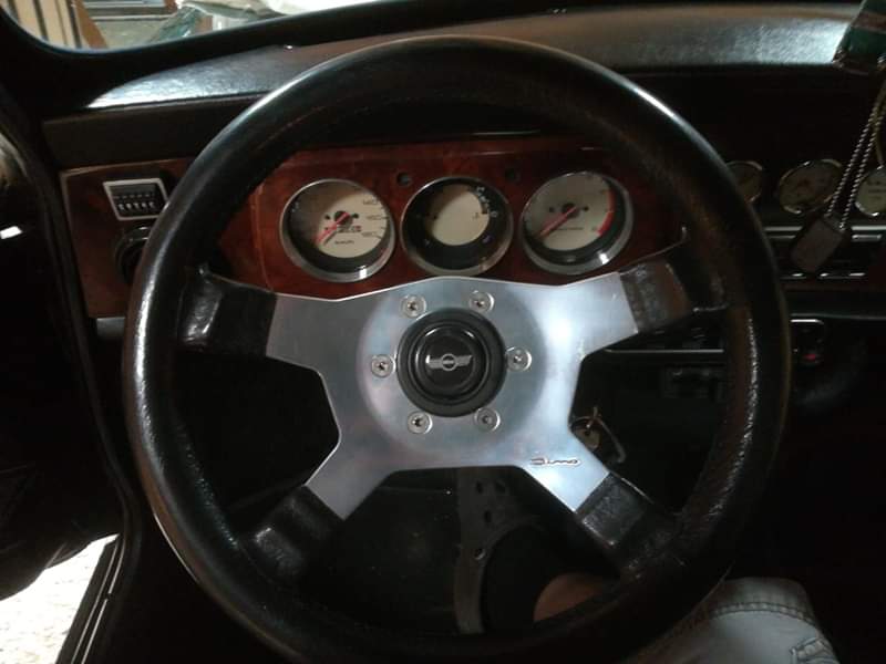

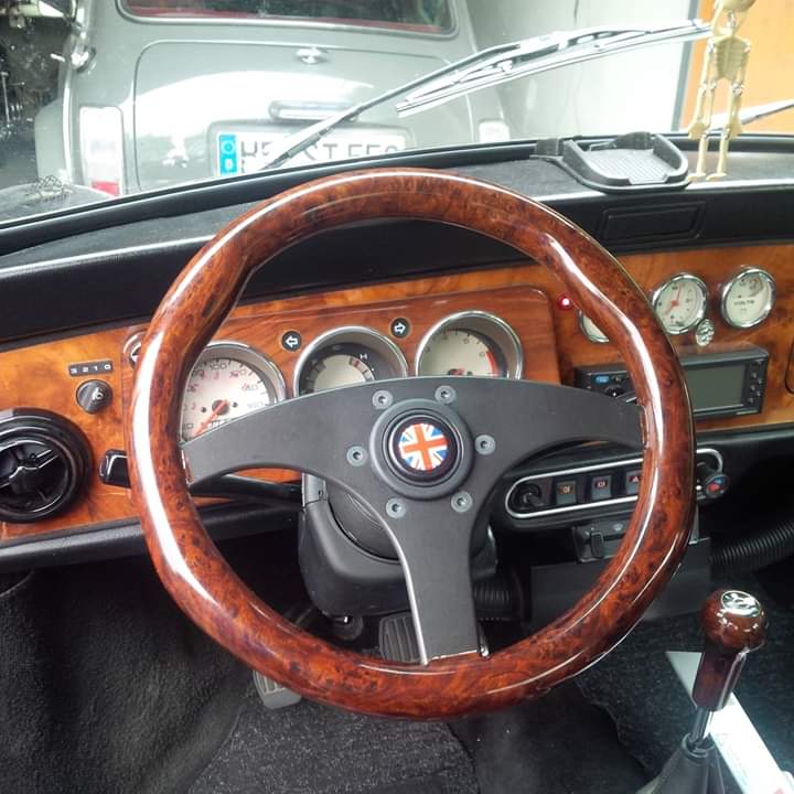

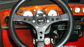

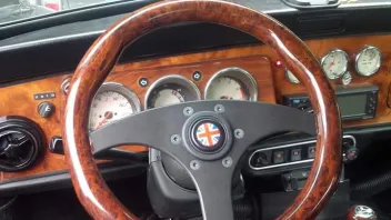

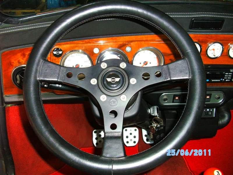

  • Hallo, mpi ohne airbag funktioniert natürlich.
    Kann nicht ausgetragen werden nur eingetragen.
    Ich fahre unseren mpi schon seit vielen Jahren so und war diese Woche auch wieder beim TÜV .
    P.S. die drei Bilder sind alle von meinen umbauten
  • Meine raid Naben haben einen Wiederstand verbaut und somit gibt es keinen Fehler und die Gurtstraffer sollten auch funktionieren.
    Schöner Sticker über der Kontrollleuchte :tongue:

  • Ja geht nicht anders, wenn das Amarturenbrett bleiben soll, Kontrollleuchte geht aber ganz normal aus, so das die Gurtstraffer funktionieren.
