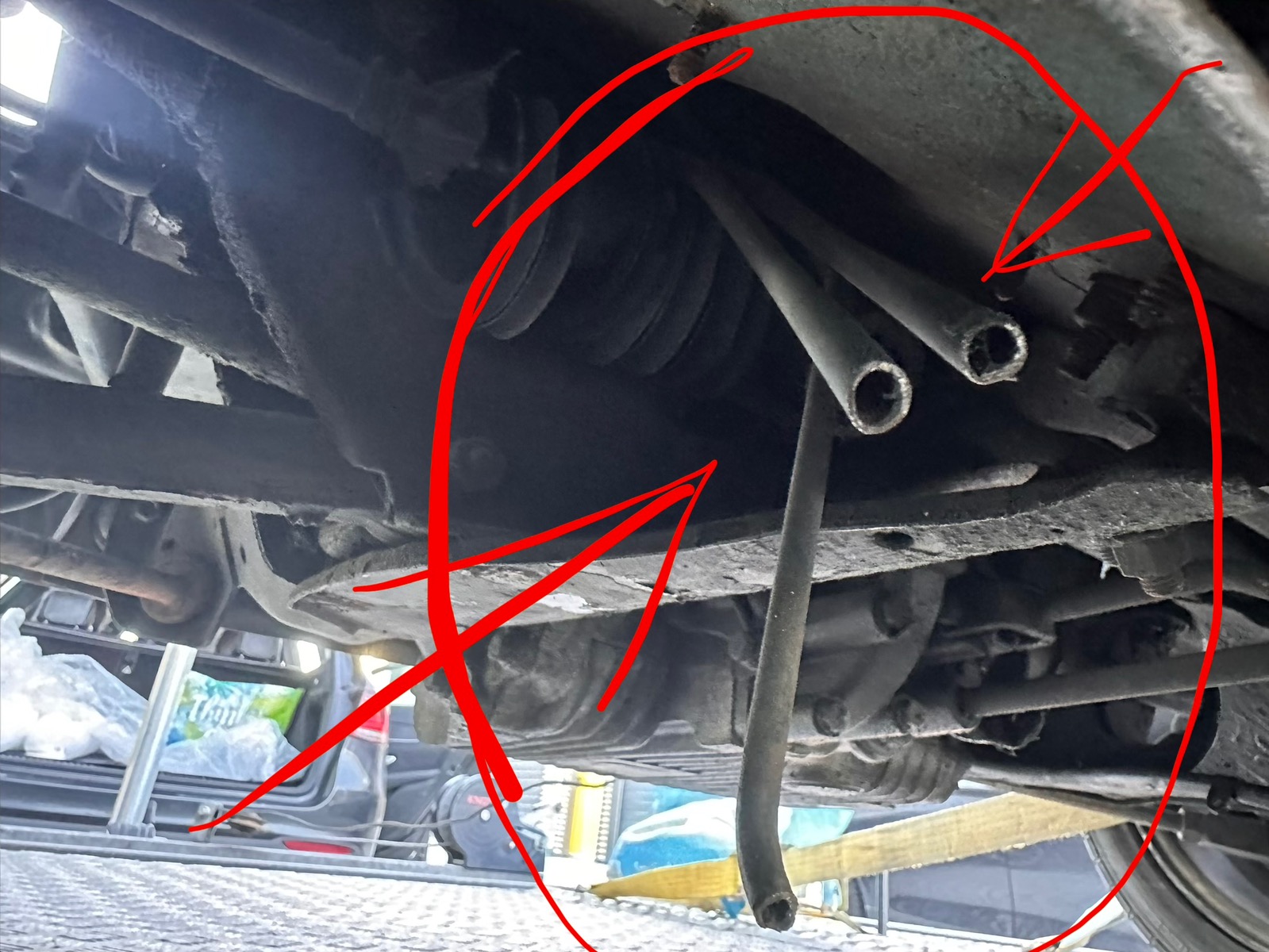

    Ich hab einen Mini Bj 1996 35 Jähriges Model erworben und der Benzintank war demontiert! Als ich ihn heute auf der Hebebühne hatte hab ich festgestellt dass aus unerklärlichen Gründen die Benzinleitung abgekappt wurden!
    Warum es gemacht wurde weiß ich nicht ! Kann man nur Kopfschütteln
    So jetzt benötige ich eure Hilfe und wo ich die Benzinleitung erwerben kann und ob es kompliziert ist die einzubauen!

  • Das wird dann aber eine etwas diffizile Arbeit, denn die nach vorne gehenden Leitungen sind zwischen Hilfsrahmen und Karosse verlegt
  • Es gibt auch Alurohr als Meterware einfach mal nach Alurohr 8mm Meterware suchen!Übergangsverschraubungen von Rohr auf Schlauch gibt es auch. Neuere Pkw benutzen teilweise auch Kunststoffrohr (Tecalan).Was der Tüv dazu sagt must Du vor Ort ermitteln.

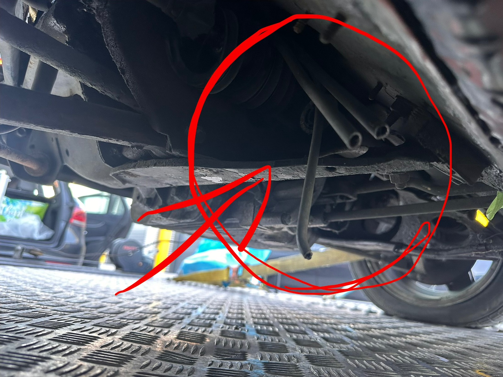

    Die vom Motor kommenden Benzinleitungen sind genau auf Höhe des Beginns des Unterbodens abgetrennt, also noch vor dem Knick in Richtung Benzintank.
    Falls es hierfür passende Verbindungsstücke gibt, könnte man sich eventuell den Aufwand ersparen, die Leitungen komplett zu erneuern.
    Da ich selbst kein Schrauber bin, wäre ich euch sehr dankbar, wenn ihr mir möglichst konkrete Ratschläge geben könntet, wie ich jetzt am besten vorgehen soll und was tatsächlich gemacht werden muss.
    Vielen Dank schon einmal an euch alle für eure Hilfe und einen sonnigen Sonntag 🙏☀️
  • Einfach 8mm Kupferleitung kaufen und selbst was bördeln. Aber den Benzinfilter nciht vergessen. Die 3 Leitung kannst auch weg lassen

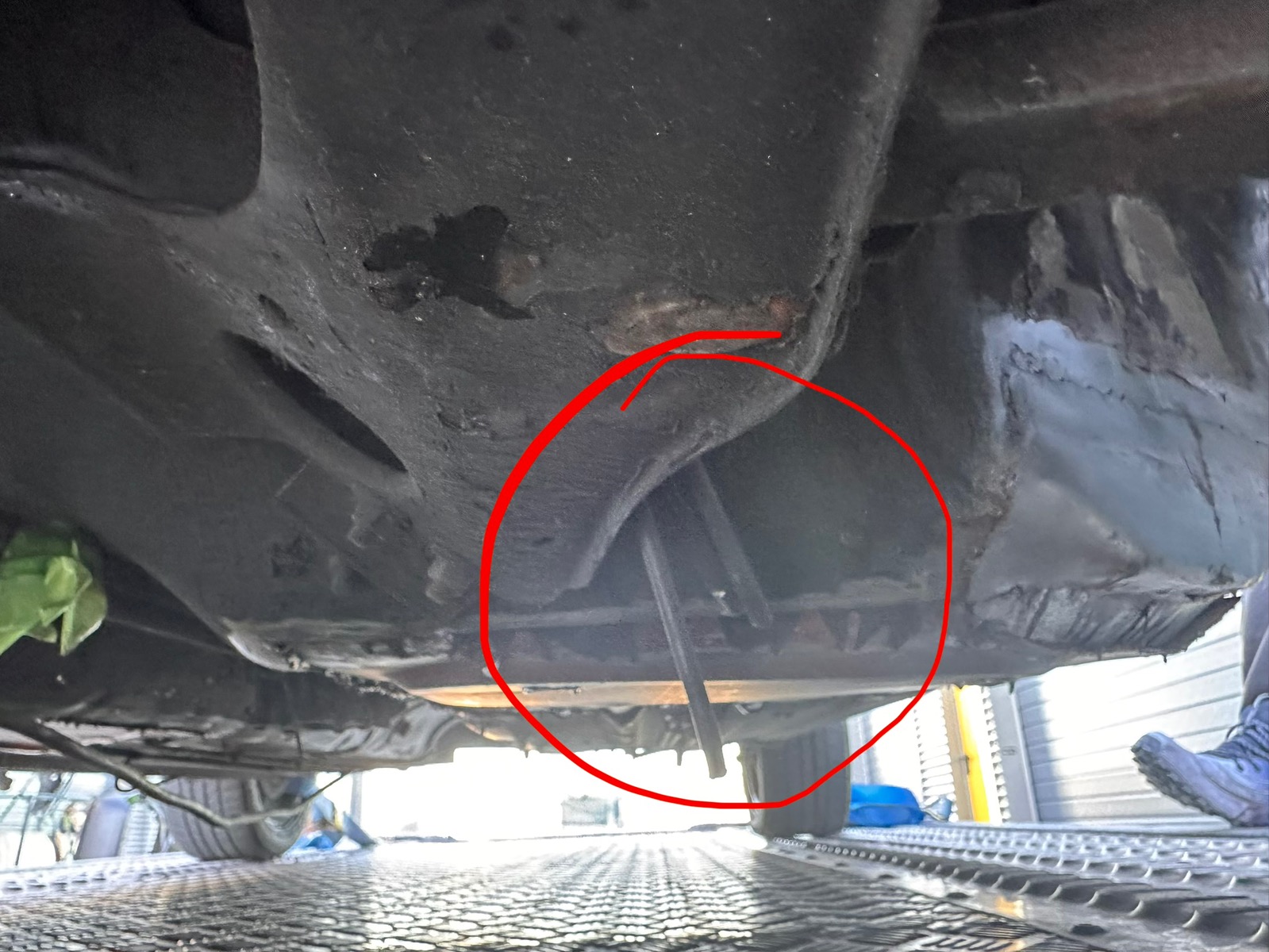

  • Oh mein Gott .... wenn ich das reingepfuschte Bodenblech sehe, wird mir ja schwindelig ..... da waren echte "Könner" am Werk und das erklärt für mich auch das Fehlen der Spritleitungen.
    Es würde mich nicht wundern, wenn da eine ordentliche Bruchlandung mit aufgeschlitztem Boden dahinter steckt die notdürftig geflickt wurde .....
    Spätestens um da "in Ruhe" schweißen zu können, macht es Sinn die Spritleitungen aus dem Arbeitsbereich zu schaffen ....
    Auf jeden Fall wurde da finster gepfuscht, ich sehe da auch diverse Blechschrauben rausstehen, die ich mir nur mit "Bodenblech erstmal fixieren" erklären kann ......
    Da hast du ein hübsche Baustelle gefangen, ich hoffe der Trümmer war wenigstens billig im Einkauf :confused:

  • Sind es Metall- oder Kunststoff-Leitungen …
    Ich habe mit Einspritzern nichts am Hut.
    Es gibt ganz sicher Leitungsverbinder, am besten wendest du dich mit Materialangabe und Leitungsdurchmesser an eine Lkw-Werkstatt oder die Pkw-Werkstatt deines geringsten Misstrauens.
    Lkw-Buden haben bei Baustellen- und Forstfahrzeugen immer wieder mal mit abgerissenen Leitungen zu tun, die oft auch direkt im Wald oder auf der Baustelle geflickt werden müssen, um den Trümmer wieder bewegen zu können.
