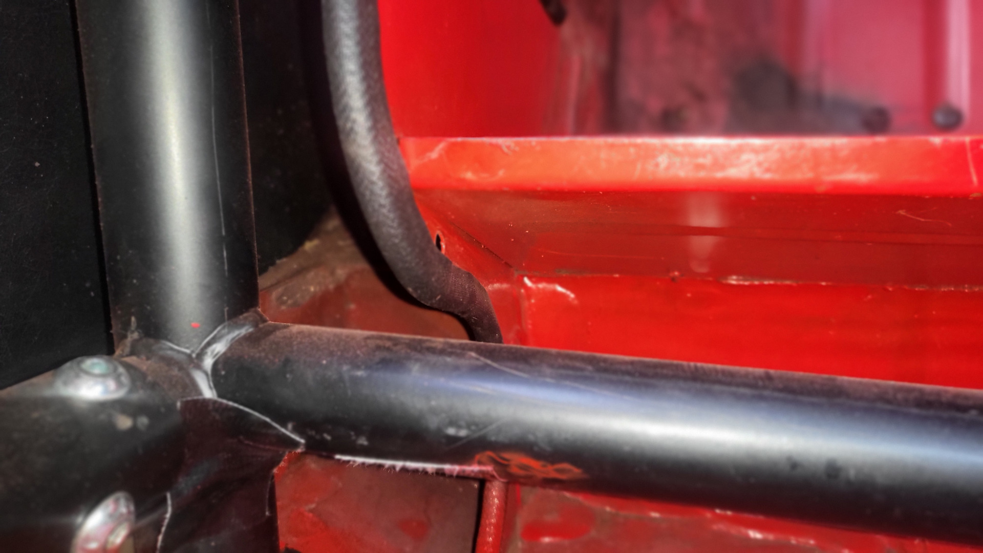

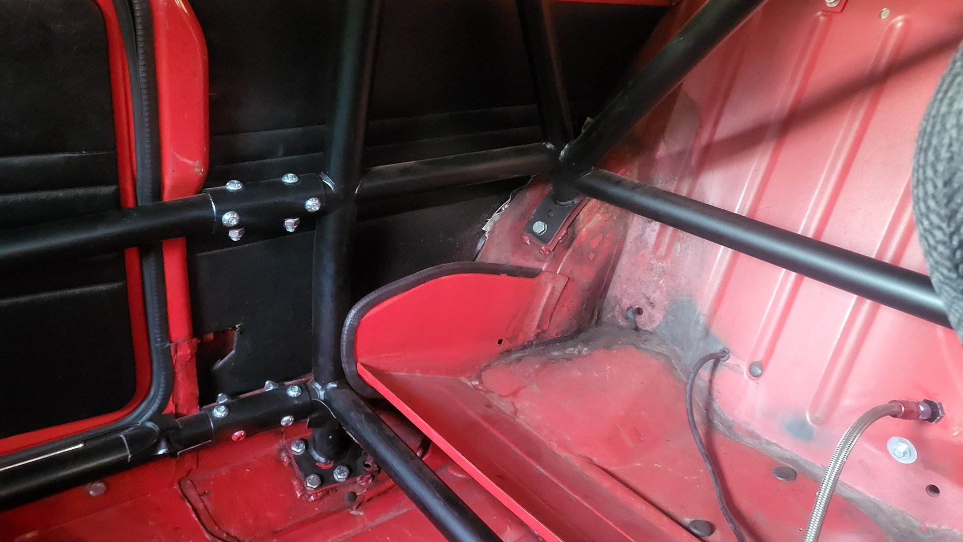

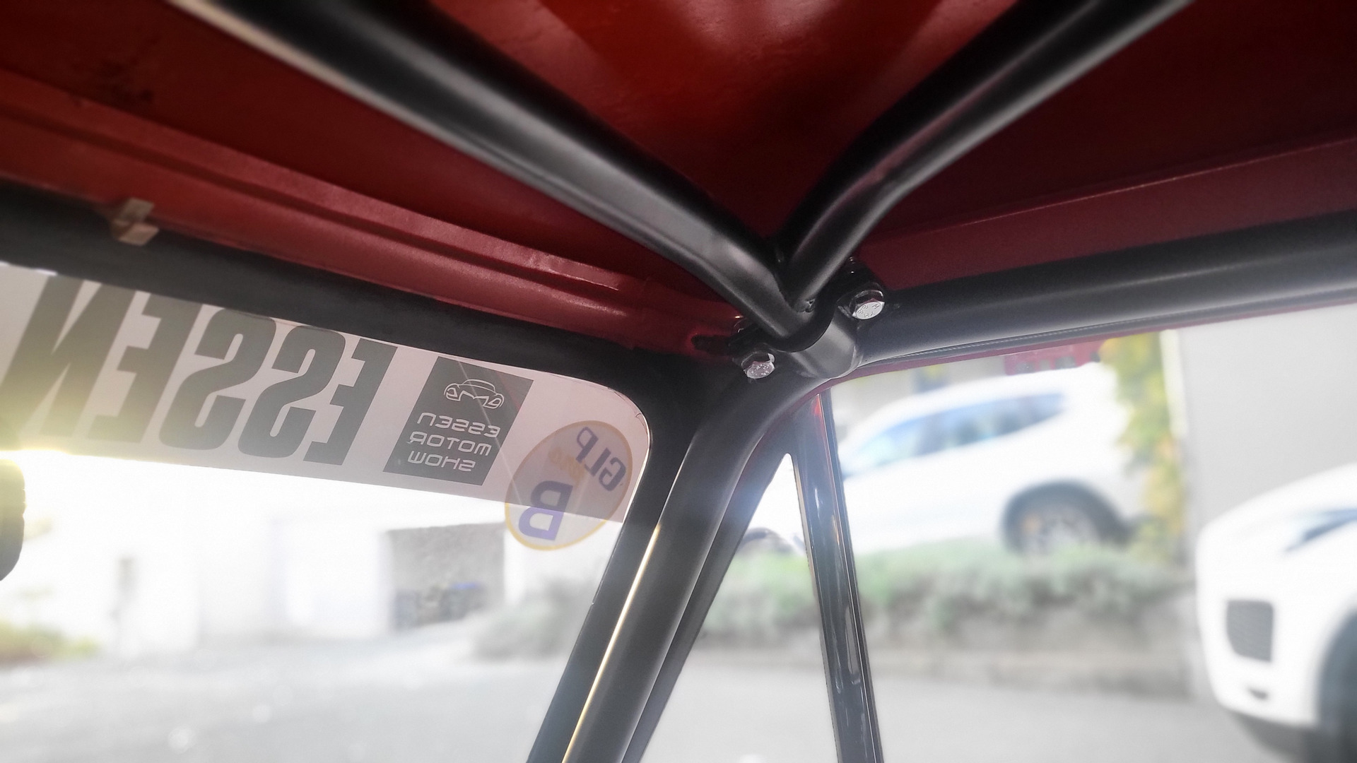

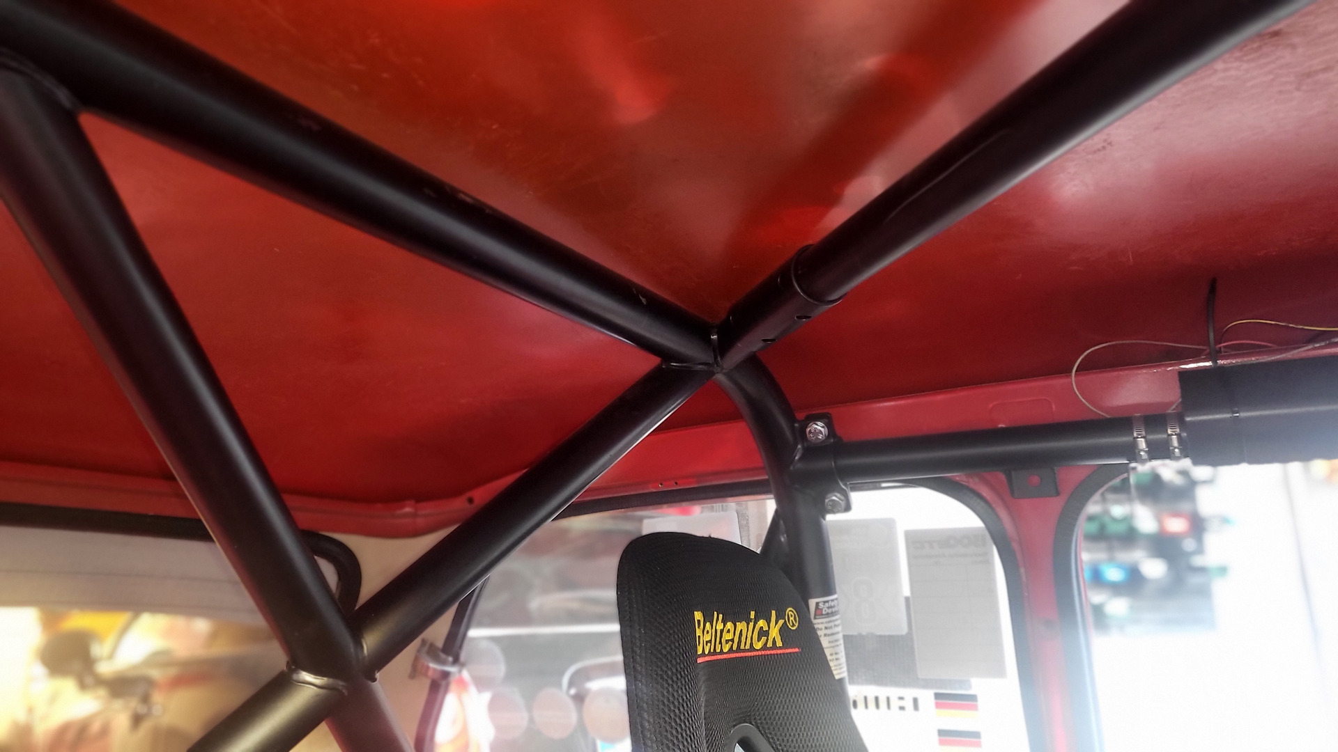

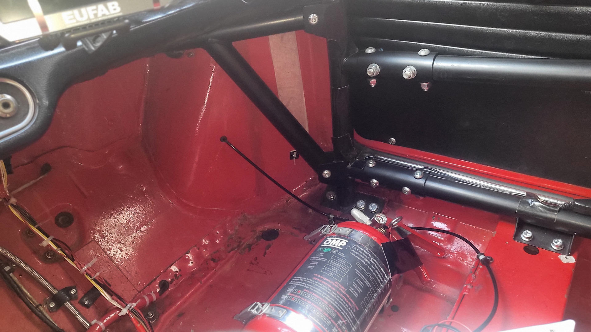

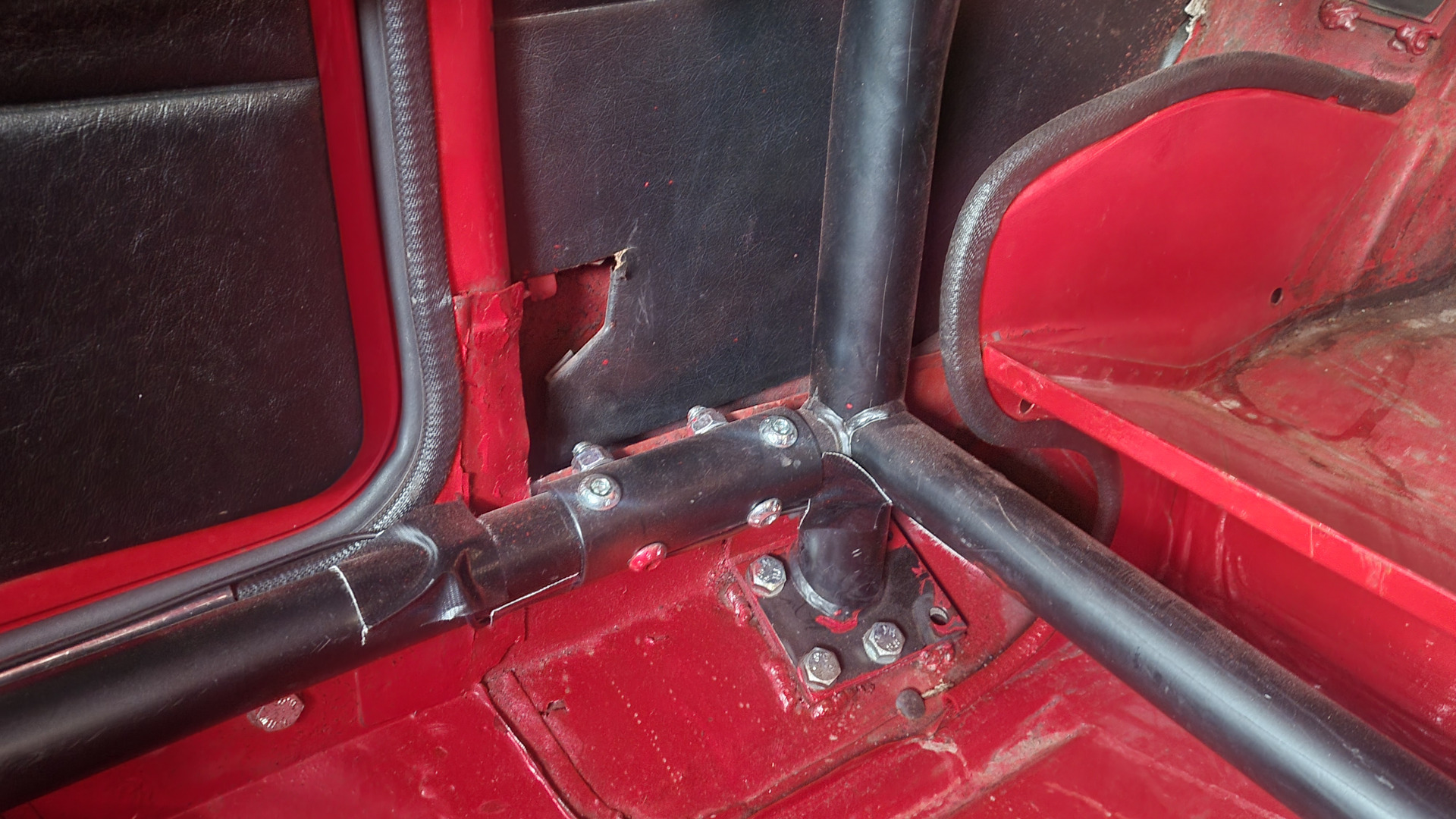

  • Moin,
    wir haben uns einen Käfig von Safety Devices gekauft (zum Schrauben), mit Diagonalstrebe hinten und Seitenaufprallrohren (auch verschraubt).
    Das Biest ist ja schon zickig:
    • Einfädeln mit Spanngurten ist schon klar,
    • aber die hinteren Streben muss ich anschließend spreizen, dass die Diagonale passt.
    • die beiden Bügel nach vorne wollen auch genau eingefädelt werden (Verkleidung unterer Armaturenbrettträger muss dauerhaft weg), zeitweise auch die Instrumente,
    • das Querrohr oben vorne muss auch in der richtigen Reihenfolge rein, ganz am Schluss geht's nicht,
    • die Seitenrohre dann mit viel (!) Muskelkraft gegen den Hauptbügel einspannen.
    • Und die Schrauben nacheinander reinwürgen.
    • Am Schluss passt das alles nicht so richtig, die Flansche zum Rahmen hin sitzen nicht symmetrisch, manche Stellen sind so eng dass ich nicht weiß wie ich da 2mm oder 3mm Verstärkungsbleche drunterkriegen soll. An dem Wagen wo er vorher eingebaut war, musste der Vorbesitzer die Radkästen hinten schon ganz furchtbar eindellen.
    Ist das normal, oder hab ich einen besonders miesen Käfig erwischt?
