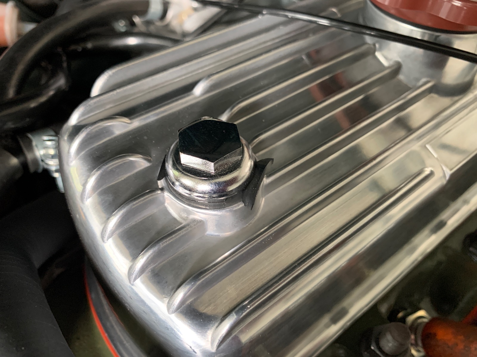

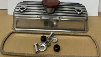

Ventildeckel Mutterdichtung Qualität ?
Hab' noch keine gefunden.

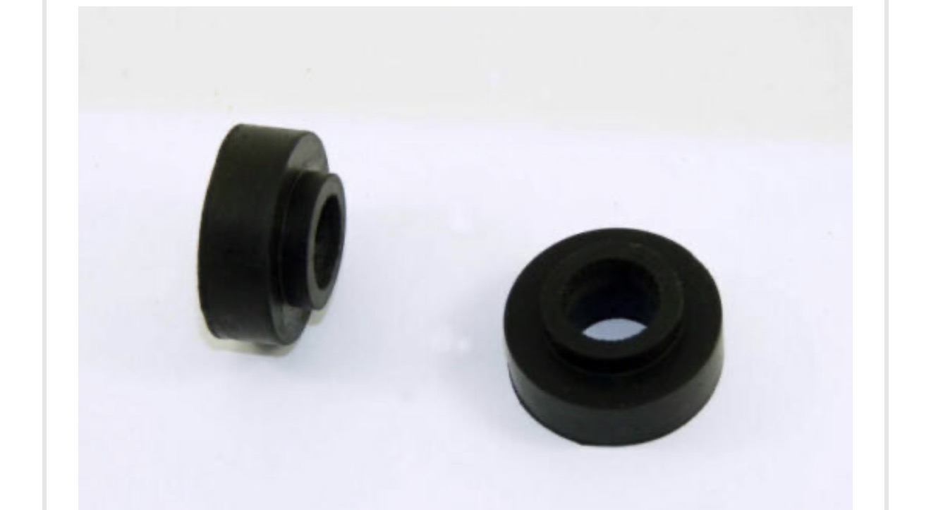

Die hier mal probieren? Falls es nicht die Bröselnummer ist...
ROCKER COVER GROMMET IN SILICONEwww.minispares.com -
Vermutlich nur altes Zeugs ….
Meine sind seit 20jahren weich
Hmm, Ventildeckel mit Anbauteilen voriges Jahr gekauft.

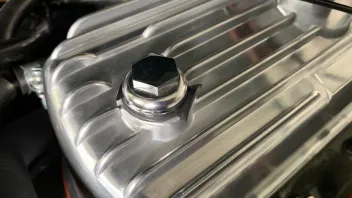

Danke, werd ich mal probieren. Sind wohl für die flachen Scheiben ? Ich hab im Moment die gewölbten mit entsprechender Dichtung.
Gewölbte Scheiben? 🤔 Die waren doch eigentlich von Haus aus immer nahezu gerade…
Oh…in der Form hab ich das noch nie gesehen . Die, die ich kenne, da sind die Gummis, als auch die Metallteile Plan und nicht gewölbt.

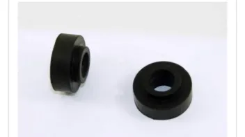

CLASSIC MINI ROCKER COVER BOLT SEAL 12A1358 PAIR AUSTIN MORRIS ROVER x2 4GF5 – Old Skool Mini's Ltd
... Die, die ich kenne, da sind die Gummis, als auch die Metallteile Plan und nicht gewölbt...

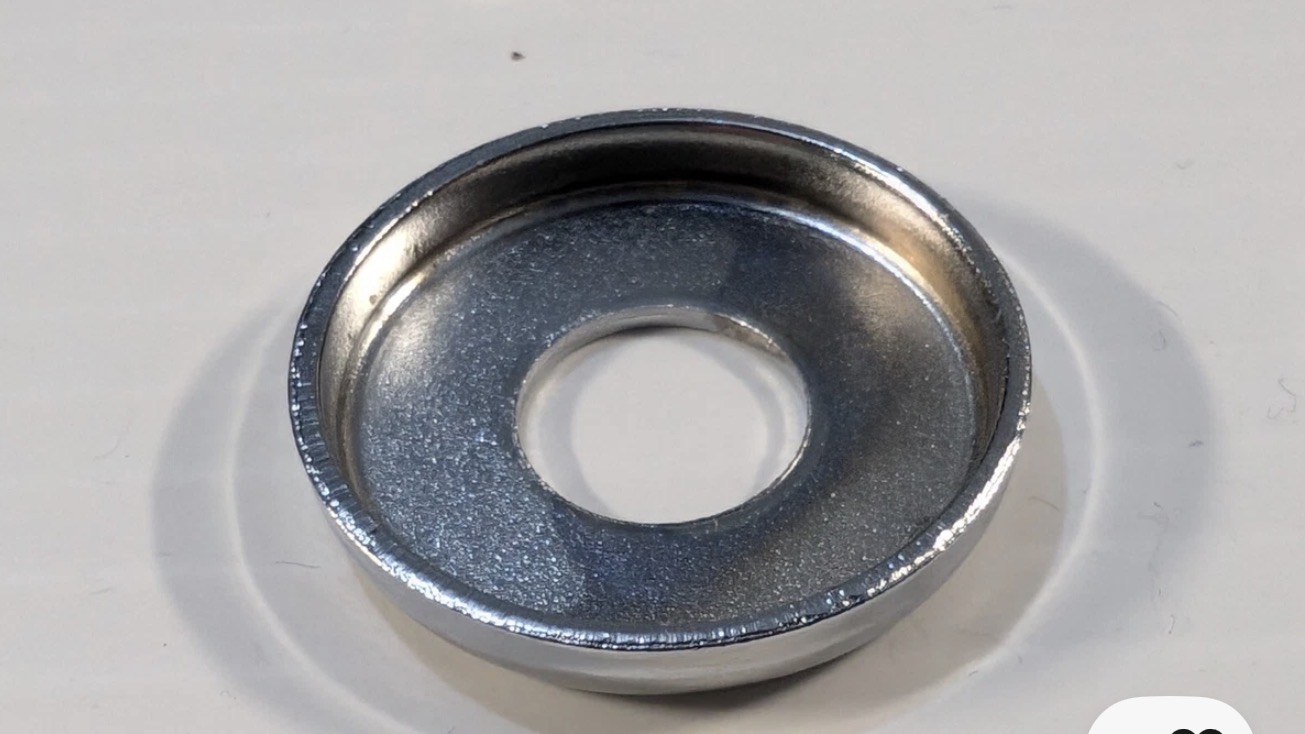

Also ich kenne sie nur als gewölbte "Cup-Washer"... Bei einer planen Scheibe würde das Gummi immer seitlich raus quetschen...
ROCKER COVER CUP WASHERwww.minispares.comOder in Chrom... https://www.minispares.com/gm040k-rocker-…er-for-fittings

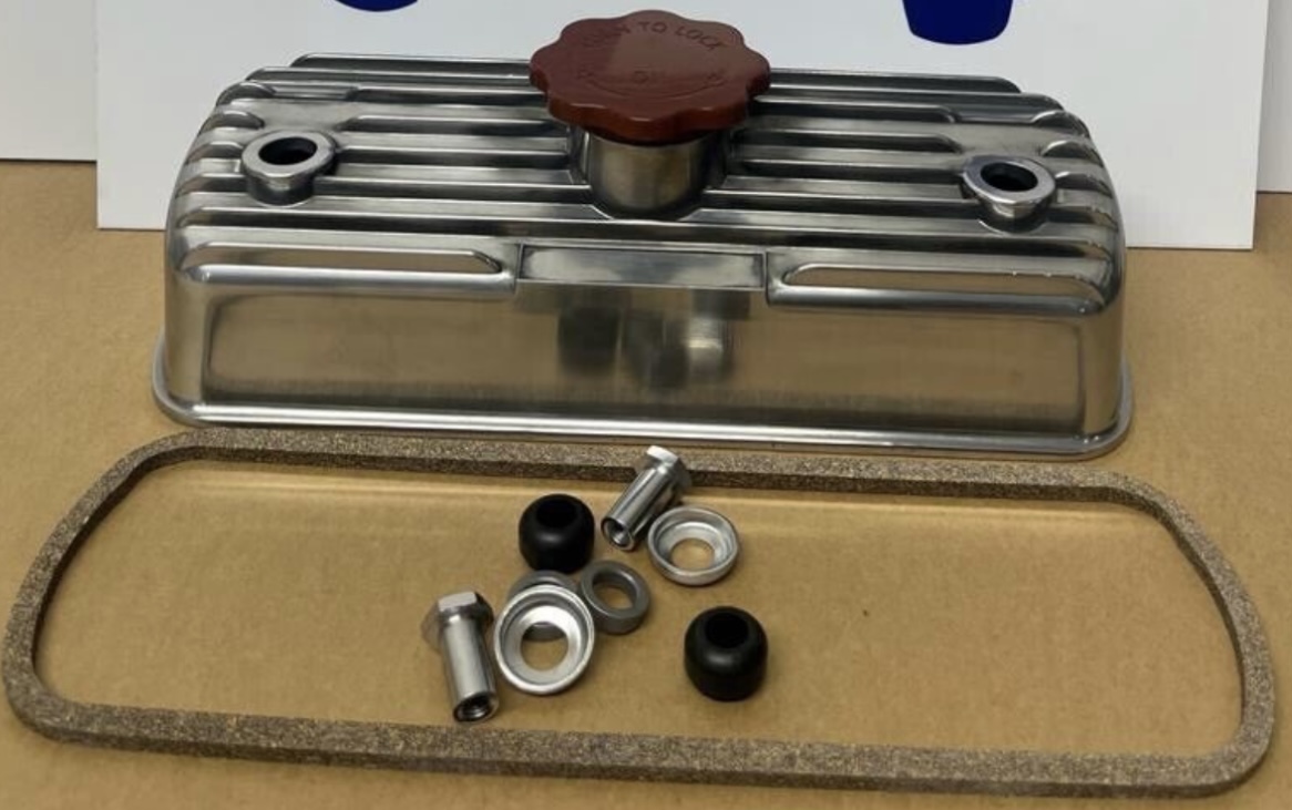

Scheibe und Gummi haben einen Radius.
Originale Scheiben (flache) mit Kragen habe ich noch, werd mal die Silikon-Gummis bestellen.
