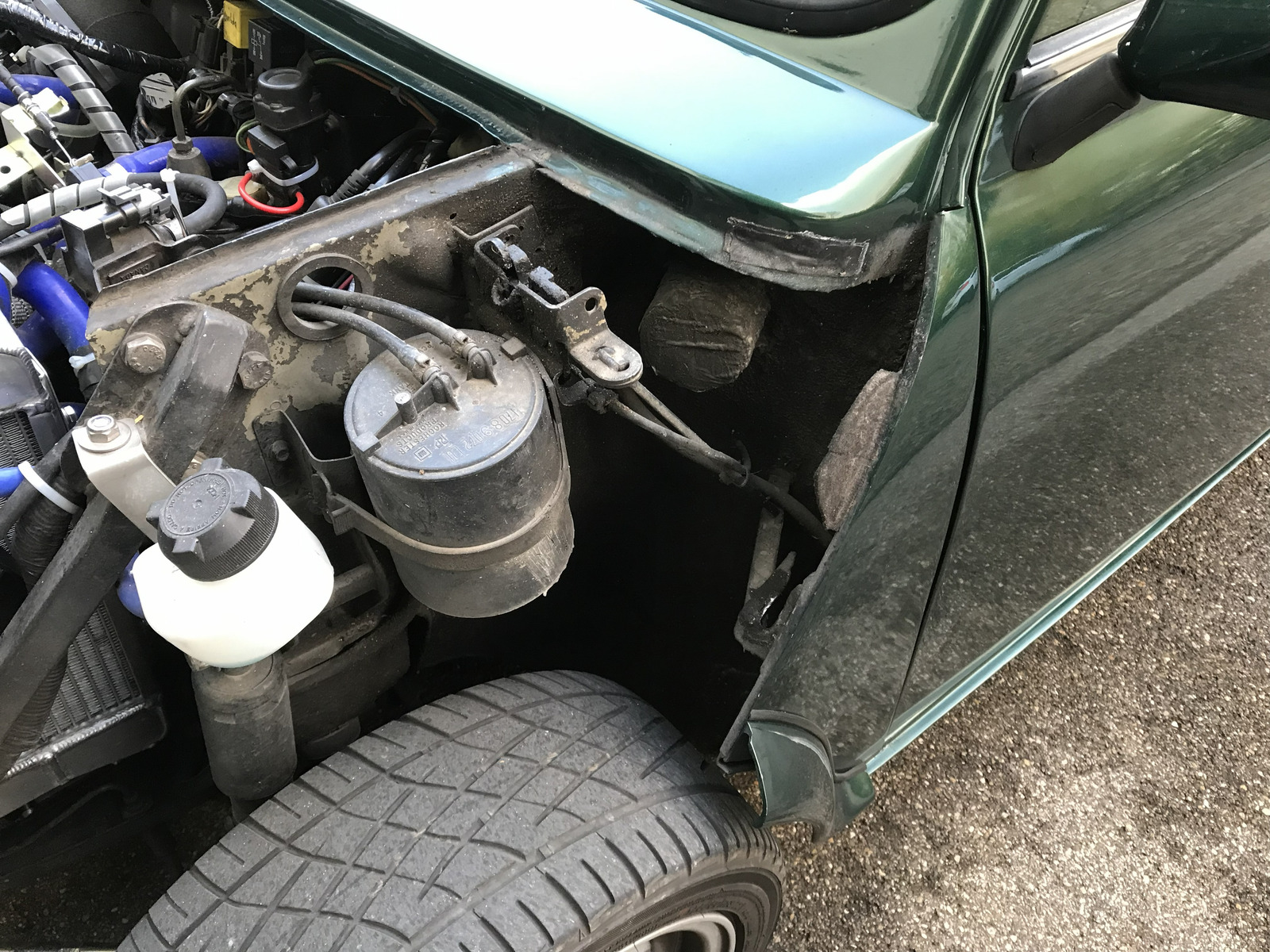

Die perfekte Verriegelung für die Flipfront
  • Ich hab für den Zweck Mal die Haubenschlösser von einem Rover 75 aufgehoben, die sind eigentlich wie beim Mini nur einiges solider und zwei Stück vorne. Die nach hinten gesetzt mit den federbelasteten Dornen sollte doch ganz solide sein... Dazu die Dreiecksblech-Führung zum Einfädeln wie bei Binky und ne Kulisse an den Scharnieren als Anschlag und zum Aushaken wäre das rundum-glücklich-Paket ;-)
    Hast'n Bild? Wenn das was ist, such ich mir die selbst, falls Du Deine noch brauchst.

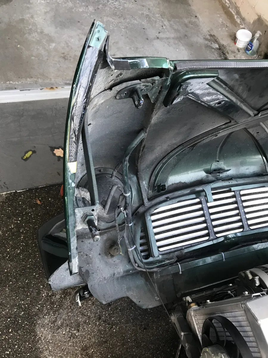

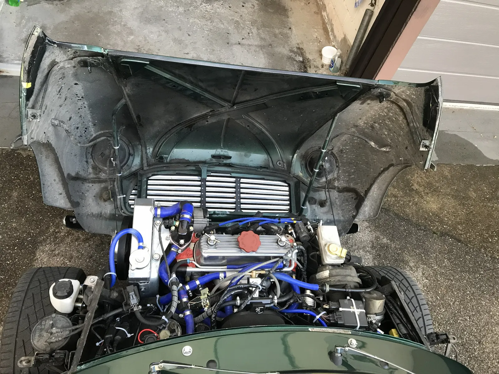

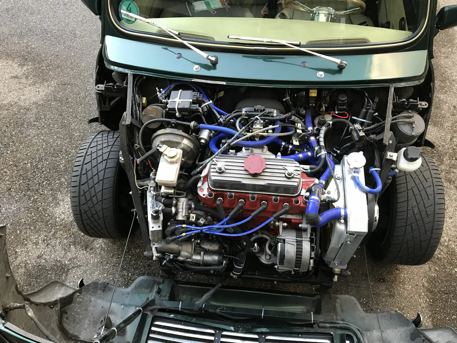

  • Sauberer Motorraum. :thumbs_up:
    Könntest Du bitte von der Haube im Besonderen von den Verriegelungen ein paar Detailfotos machen?
    Wie ver - und entriegelst Du sie?
    Moin,
    Meines Wissens sind es alte Kofferaumschlösser vom PASSAT.
    Die Entriegelung mache ich über nen Seilzug der nach innen geführt wird. Jede Seite einzel. Also so wie bei Dir. Das Gegensück an der Haube ist auch ähnlich wie bei Dir.
    Bei weiteren Fragen solltest Du dich an Die Werkstatt wenden. Der hats seinerzeit gebaut.
