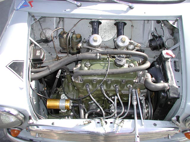

Meinst du den Schnellverschluss für den Grill???
Du musst doch eh solche Dreiecke wie im Anhang einsetzen. Mach doch da einfach eine Falz rein und verbinde diese mit der Falz am Kotflügel als Ablauf. Dann kann der Wassertropfen der da durchkommt abfliessen.
Dann musst Du nur noch Grill und Unterboden abdichten:D

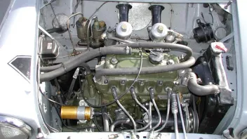

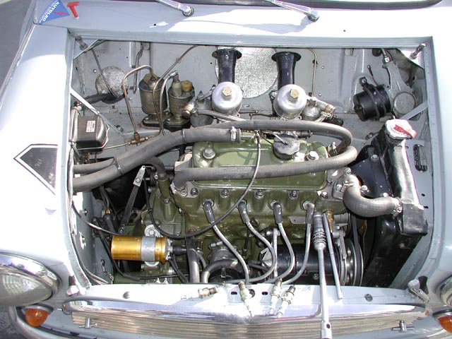

kein Anhang?
Noch ein Versuch.
