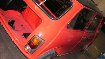

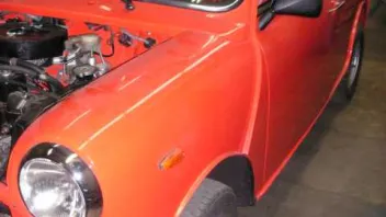

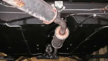

    Andere Fragen; Dachzierleiste:
    Wie wird die Montiert damit sie hält?! Ich bring die nicht zum halten. Leiste ist jedoch auch von einem Orginalen Special mit Vynildach.:cool: Ich hab Kunstleder.Karosseriekit? Bring ich aber nie mehr ab.....
    Hab noch ein par Fotos angehängt zum jetztigen Zustand...:D
    Gruess aus der verregneten Schweiz; Stefan
