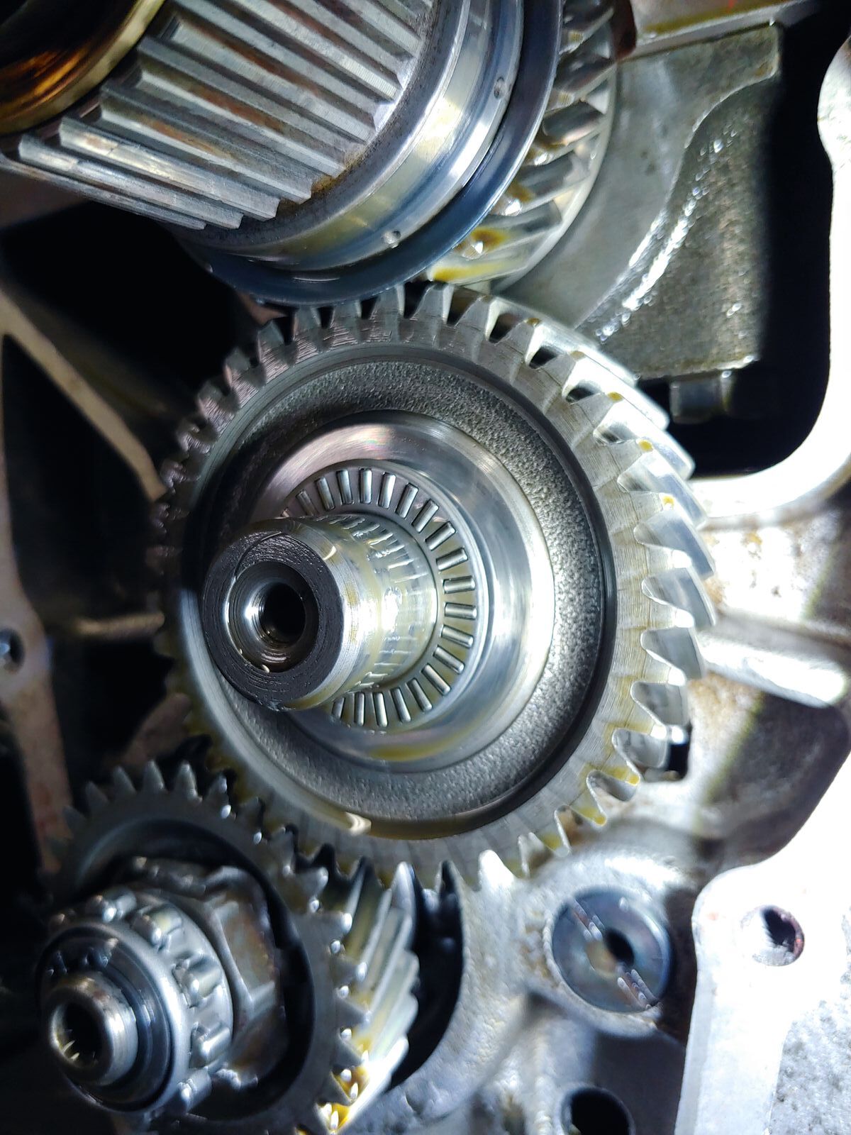

• phil82 hatte sowas schon vor Jahren mal gebaut. Irgendwo in den tiefen meiner unterlagen müsste ich das noch haben...aber finden :roll-eyes:
    Meiner Meinung nach hatten die Axiallager beidseitig eine entsprechende LAufscheibe. Dafür wurde das Gegenstück im Getriebegehäuse nachgesetzt. DAs Problem an der ganzen Sache ist das du das so weit fräsen musst das das Lagerspiel stimmt. Heißt mit montiertem Deckel und gesetzter Dichtung, exakt messen und dann entsprechend fräsen.. Das ist das größte Problem beim dem Ding. Sonst klemmt hinterher dein Axiallager.
    Wobei dein Drehmoment trotzdem nicht gut für das Zwischenrad ist. Alternativ musst du wie beim Metro Turbo das Drehmoment über den Ladedruck lastabhängig verringern. Dafür gab es da ja die lustige Elektrokiste
  • Hatte DGH sowas nicht auch gemacht/verkauft?
    Es gibt auch Autos (nicht Mini), bei denen das Primärgetriebe axial über Nadellager gelagert ist. DSie haben erstaunlicherweise beim Zwischenrad keinerlei Probleme. Da brechen dann eher Wellen, Diffs, oder Gangräder.
    Das Axialspiel ist dann einfach da. Die Axiallager laufen auf den Lagerkäfigen der Radiallager.

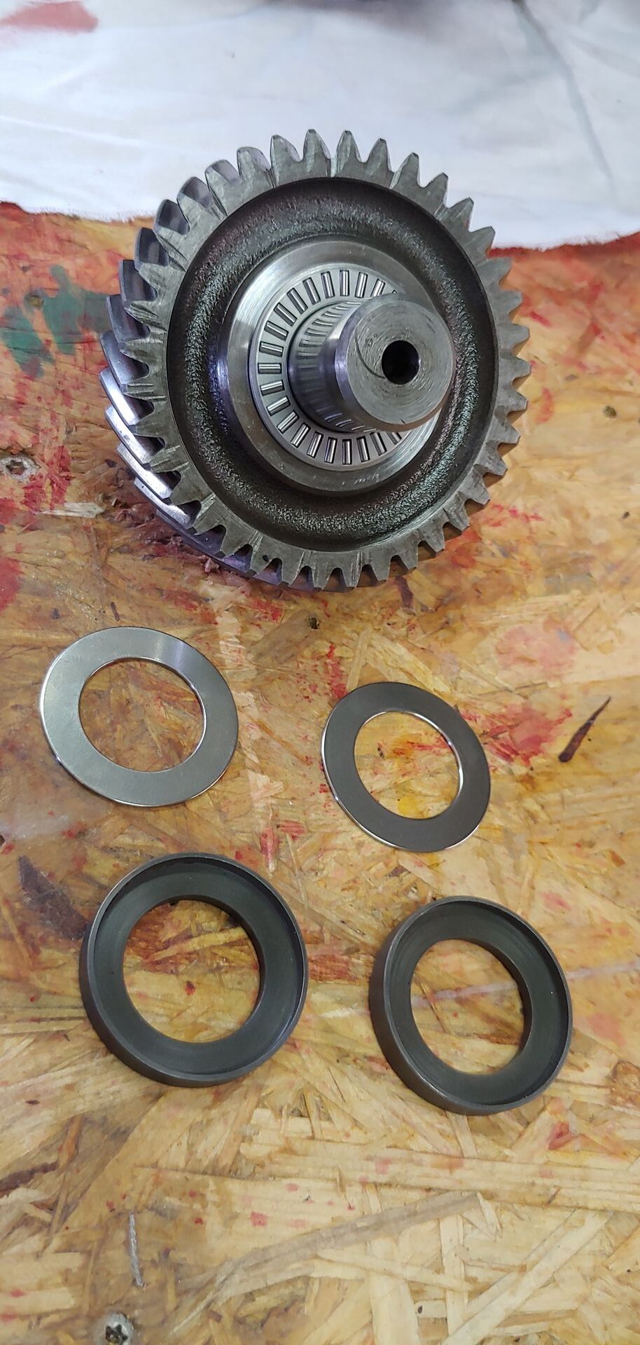

    Also montiert Inkl. Dichtung habe ich alles exakt vermessen... Warte gerade auf den Stück rundmaterial zum drehen der Anlaufscheiben Richtung Gehäuse... Diese werden auf die Nadellager leicht ausgepresst... Und haben dann die passende gehärtete Lauffläche. Alugehäuse habe ich schon leicht aufgefräst, sodass ich die Scheiben dann aufs Nadellager Gehäuse auspressen kann...
    Dünne Anlaufscheiben Richtung Zwischenrad Anlauf Fläche habe ich auch schon da.. Wenn ich die Scheiben drehe mache ich paar Bilder... Dann sieht man es noch besser wie ich es mir gedacht habe... Spiel wollte ich bei 1/10mm lassen...

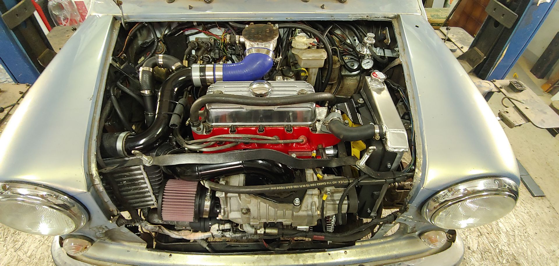

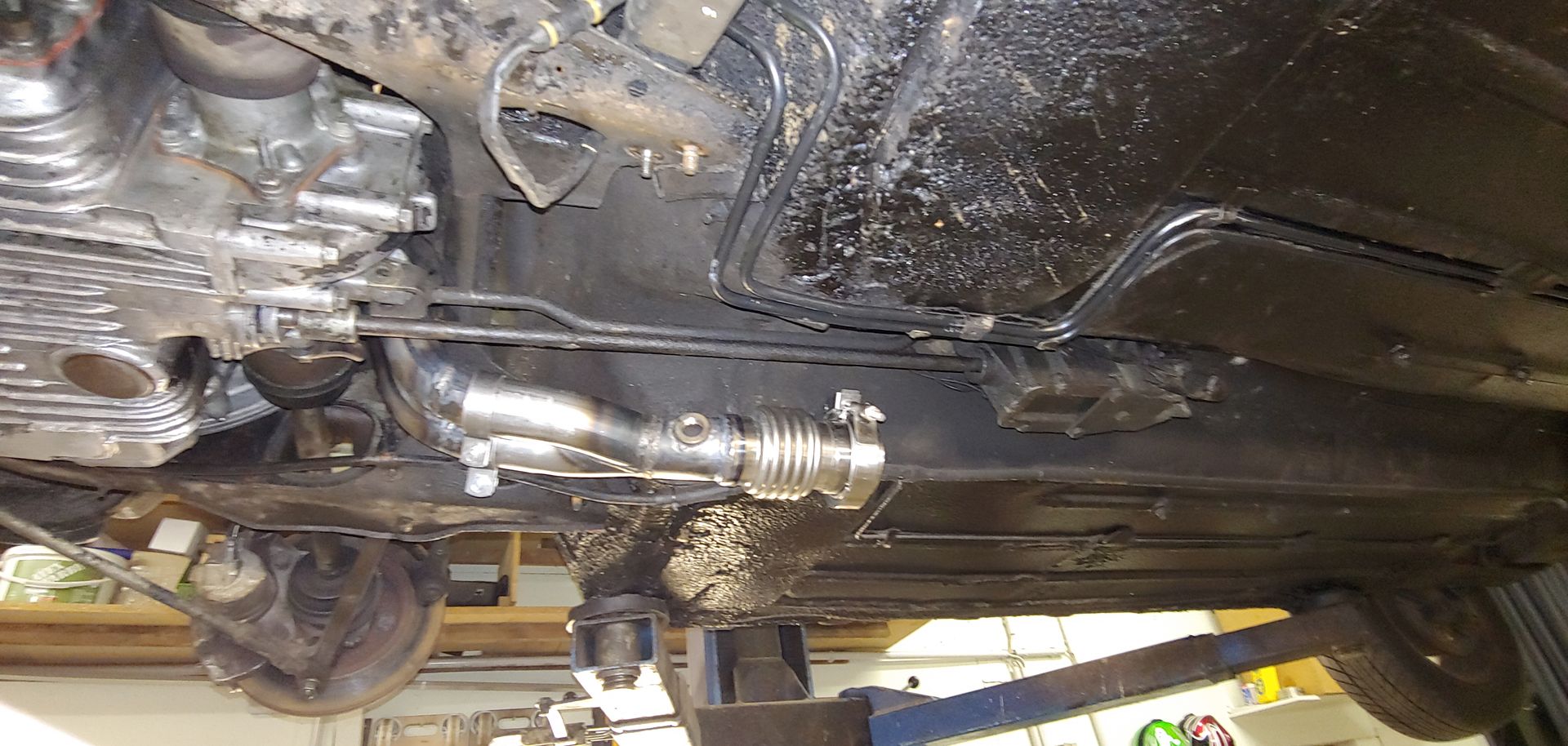

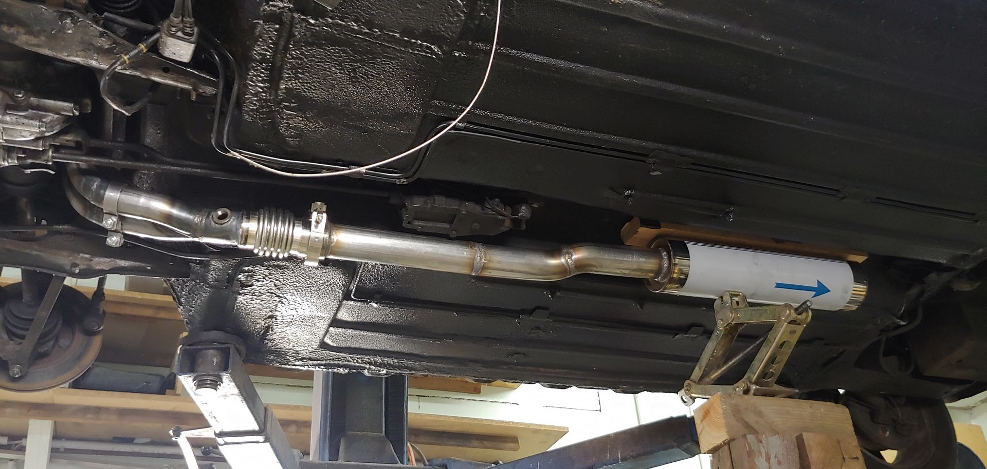

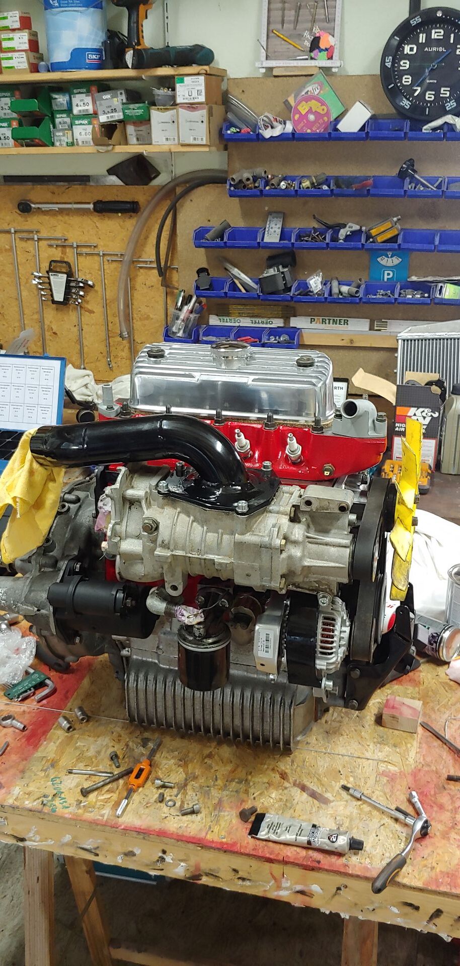

  • So, Motor ist wieder drin...
    Nun Grad am Auspuff schweißen.... Tüv Termin habe ich mir für übernächste Woche vorgenommen.
    Gruß Alex

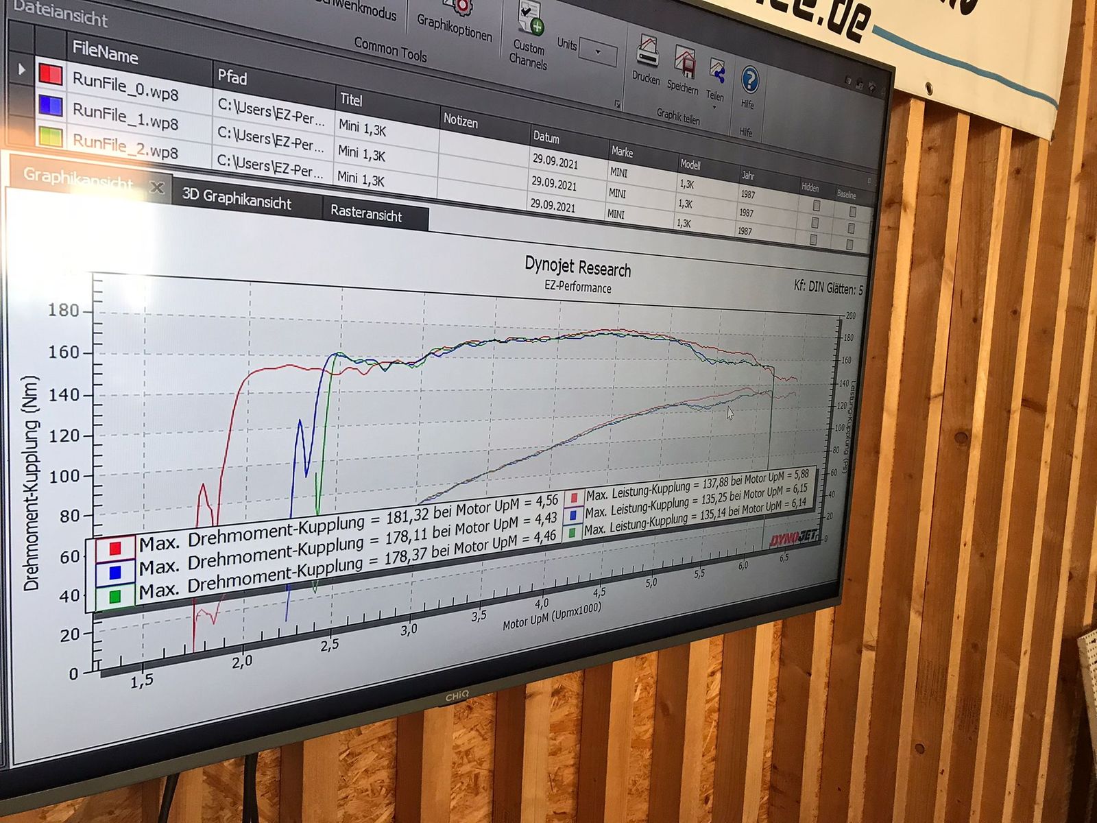

  • Net schlecht, Herr Specht :biggrin: .
    Hast Du immer die Leistung gehabt, oder unterlag das einer Evolution?
    Weitermachen!
    Rüdiger
  • Servus Rüdiger...
    Bei der letzten Messung waren es 130 Ps aber oben raus ging er etwas zäh.
    Das hab ich mit einer MD266 und Zündkennfeld Anpassung und größerem Auspuff erreicht... Hätte gedacht es werden 150... Aber so auch ok... :biggrin:
  • Wenn man sich den Verlauf zudem anschaut, dann liegen zwischen 2500-6000 Mind. 160 Nm an... Ab wann hat der Turbo welches Drehmoment? 😁

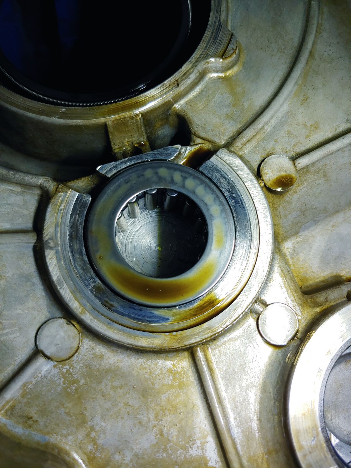

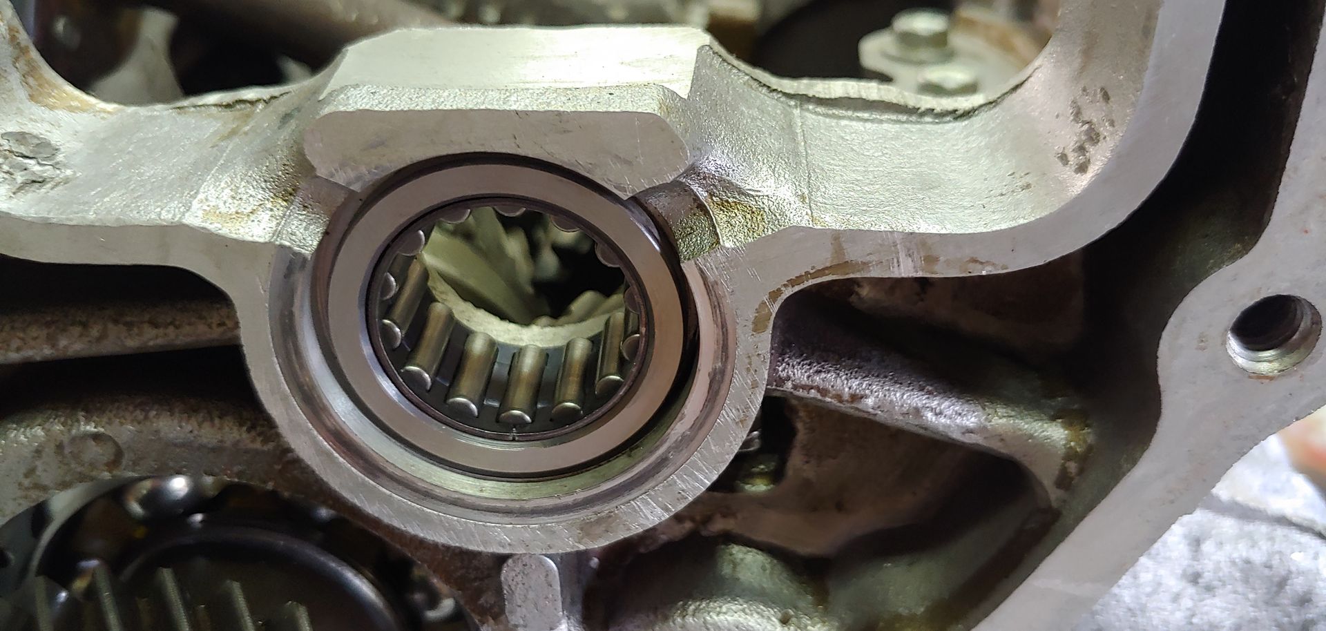

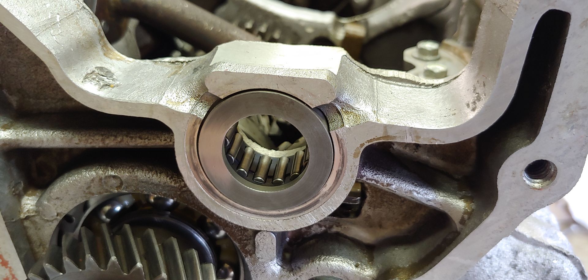

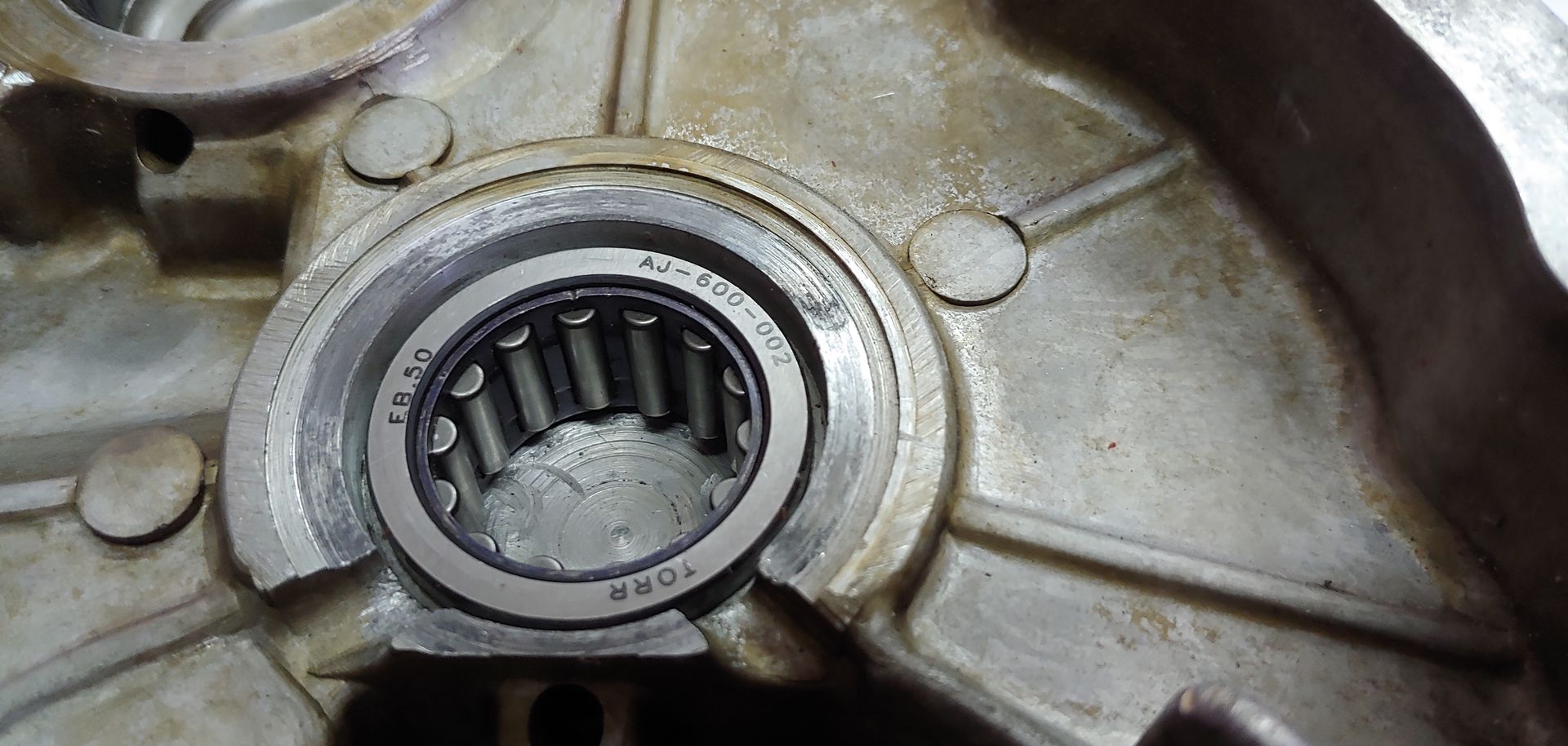

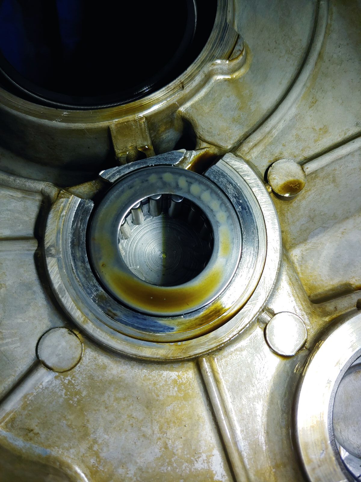

  • Servus,
    Meine Axiallagerung beim Zwischenrad sieht Top aus.... Kein Verschleiss, Pitting oder sonst irgendwas...
    Ich bin zufrieden mit der Lösung... :-)
