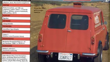

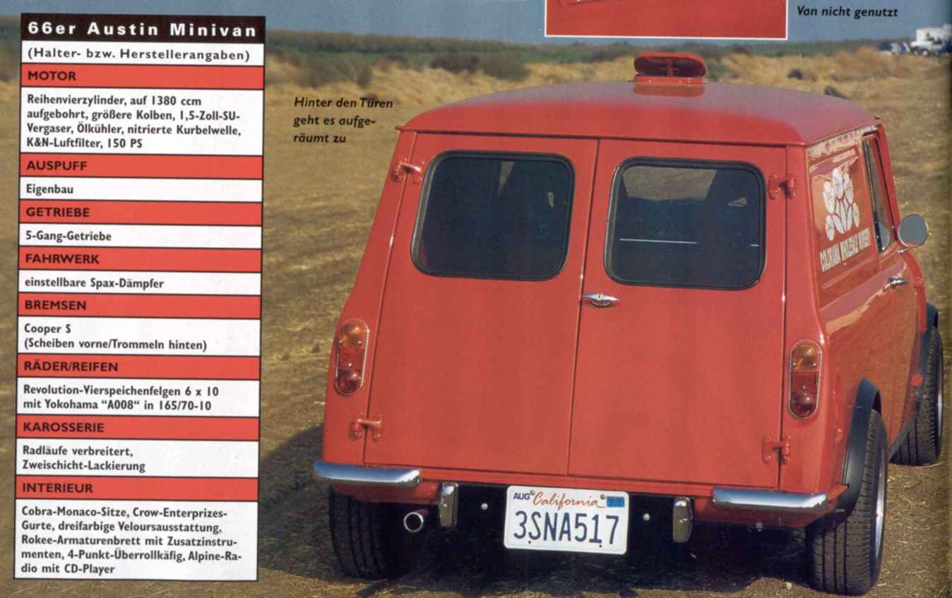

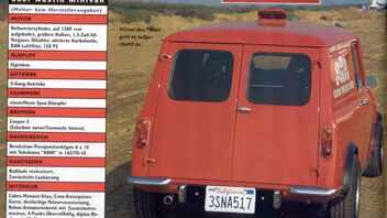

150 PS 1380 ccm ????
  • Meine wohlmeinende Ansicht dazu: Die Amerikaner messen PS an der Kurbelwelle nicht an den Rädern, und haben ein großzügigeres Gemüt als Viele hier (noch). ;)
    Nitrierte Kurbelwelle ist meist feingewuchtet und nachgehärtet (nitriert) um hohe Drehzahlen auszuhalten. Um die Drehzahlen zu erreichen braucht's aber ne scharfe Nockenwelle, die ist unterschlagen im Bericht. Auch unterschlagen aber längst geschehen wäre Zylinderkopf Bearbeitung und besondere Ein- und Auslasskrümmer.
    Glaube nicht, dass der Besitzer so verblödet ist nur völlig sinnlos die Welle zu nitrieren.
    Ich glaube die Leistung null, aber da sollen Erfahrenere was dazu sagen.
    Arick
    PS: Geht auch ohne Turbo/Kompressor, wenn der Motor sich derart schnell dreht, dass er genau so viel Luft ansaugt und Sprit verbrennt wie ein Turbo bei niedrigerer Drehzahl (bei dem die Luft reingepresst wird). Hat seine Grenzen, denn der Turbo könnte ja auch auf höhere Drehzahl ausgelegt sein.
    Better times without money than times without Mini
  • Über die Leistungsangabe in dem Artikel hab ich auch schon gelacht! Die 150 PS sind absolut unrealistisch! Viele "kämpfen" darum solch eine Leistung in ihrem Rennmini zu haben. Solche ein Motor wäre im Straßenverkehr unfahrbar!
    Martin
    Minibesitzer seit 9/97
  • Oder einfach nur KW mit PS verwechselt.... 150PS = 110KW
    --> 110PS = Realistisch machbar.

    ich halte das auch für unrealistisch! aber es hängt sicherlich wie oben schon mal erwähnt, davon ab, wo die ps gemessen werden! ich würde sagen, dass bei ca. 100 PS die Grenze für einen Vergaser erreicht ist.
    an der kurbelwelle oder an den reifen? ;)
  • Ein bekannter hat einen 1380'er Motor der nach aller Kunst bearbeitet ist. Es ist eigendlich alles vorgenommen worden um so viel PS wie möglich zu bekommne. Natürlich noch mit dem kleinem Aspekt das er nicht nach 1000km hoch geht. Das ganze brachte mit einer Doppel HS-4 Vergaseranlage 96Ps auf dem Prüfstand. Und ich glaube da ist auch schluß für einen Straßenmotor.
