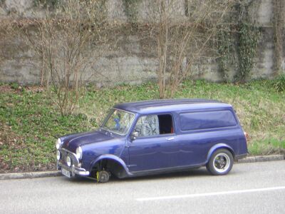

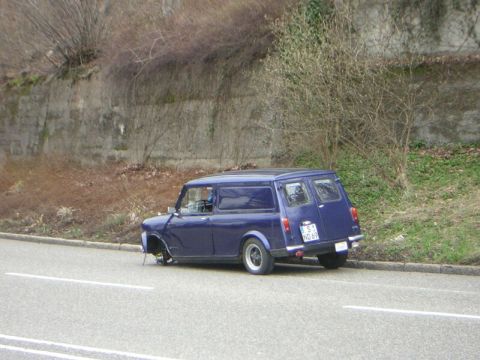

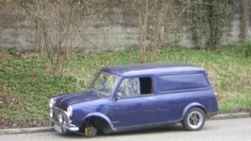

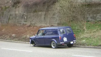

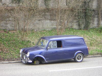

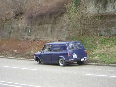

    Mein Bruder war jetzt über Ostern hier und hat die ein oder andere Runde mit seinem Mini Van gedreht als er am Samstag vom Flughafen STuttgart richtung Stadtmitte auf der Weinsteige unterwegs war, vernahm er in höhe des Blitzers ein Poltern konnte jedoch nicht sofort anhalten. kurz vor dem rettenden Parkplatz in der rechtskurve gab es einen knall und sein linkes Vorderrad ( Revolution 12" ) bahnte sich seinen weg Stadteinwärts im Gegenverkehr bis es nachdem es einen Golf an der Hinteren Türe erwischt hat Schuldbewußt an einer Mülltonne zum STehen kam.
    Der Abschlepper brauchte nur knapp 2 STunden um ihn abzuholen. :(
    Ich war nach ner halben Stunde dort und konnte es nicht fassen :
    Wir haben nur noch eine einzige Radmutter gefunden das Gewinde in ihr war absolut rund-bzw. nichtmehr vorhanden.
    Das Gewinde der Radbolzen war ok ( ausser dem Alu?? der Radmuttern welches feinsäuberlich draufgeblieben ist.)
    Also kam ich dank eines telefonats mit Kai Koch auf die Idee von jedem Rad eine Schraube runterzumachen und somit das Rad wieder zu befestigen.
    Wagenheber und Radschlüssel liehen wir uns aus dem Ford KA.
    Nun vermute ich, daß jemand die Reifen oder die Radmuttern klauen wollte und ein paar von ihnen versucht loszumachen, es dann aber scheinbar aufgegeben hat. Oder ist jemand sowas schonmal passiert ?
    De Radmuttern waren 100%ig angezogen, da ich mit dem Van erst in der Woche davor beim Tüv war uund dieser das auch kontrolliert hat.
    Die Bilanz :
    3 Radmuttern sind unauffindbar.
    1- ist absolut rund.
    Der Van ist ca 10-20m auf dem unteren Achsschenkelbolzen gerutscht und hat dabei eine schöne furche in den "Asphalt" :) gezogen.
    Dreiecksblech ( ja auch das innere sind ein fall für den SChrott)
    Rad hat bis auf ein paar einkerbungen der Radbolzen keinen Schaden
    Golf hat nen Kratzer
    -Reutlinger, Balinger, Tübinger, Sigmaringer und Calwer Autofahrer sollten alle zu einer Nachschulung mit dem Thema " Warndreiecke die auf der rechten Spur stehen gelten nur für 10m und verlieren dann ihre Gültigkeit oder ? War da noch was ?"
    Denn soviele vollhirsche, die 10m nach dem Warndreieck wieder auf die rechte Spur eingescheert haben habe ich noch nie gesehen ! Und wir haben insgesamt drei Warndreiecke aufgebaut, ( eines mit 100 m abstand auf der geraden vorm Blitzer, damit man nicht mit schmackes in die links kurve reinbrettert dann eines in der linkskurve und eines vor der rechtskurve
    und trotzdem haben es die leute geschafft fast in das AUto reinzuknallen oder uns von der Fahrbahn zu jagen.........
    *** **** ist ebenfalls vorbeigefahren und hat ein paar Bilder gemacht , welche ich euch nicht vorenthalten will.
