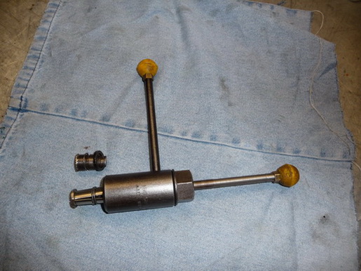

Innenauszieher. Original Werkstattgerät. Eigentlich für das Zwischenradlager vom 1000-er sowie Nadellager Vorderachse und schon einige Zeit in meinem Besitz. Aber mit seit heute verlängertem Greifstück nun auch für Schwingenlager geeignet....
Danke wiede01! :thumpsup:
Bild klappt irgendwie nicht. Trotz nur 95 Kb angeblich zu groß..Grrrr
oder doch nicht? Mal sehen -
Bild, ich glaube jetzt klappt es
