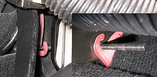

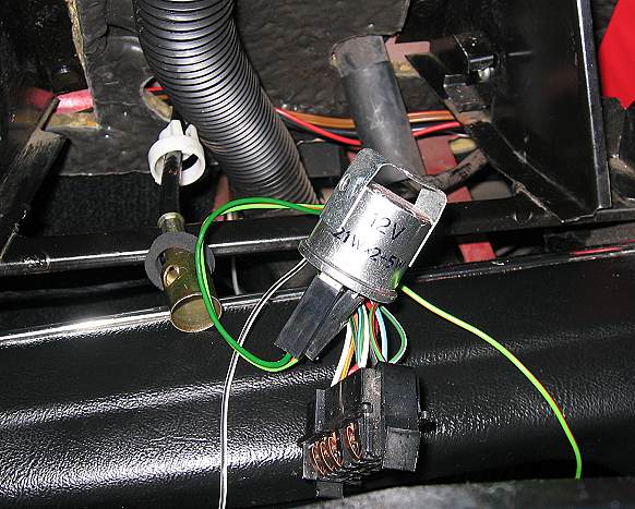

    Da meine Tankanzeige und Temperaturanzeige nur Blödsinn anzeigen, habe ich die Instrumente ausgebaut, immer noch auf der Suche nach dem sagenumwobenen "Spannungskonstanter". Hoffe, dass die Bilder bald freigegeben werden.... Was ist das für ein Teil auf dem Bild. Kann daran der Defekt liegen?

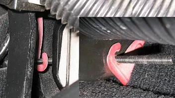

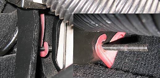

    Zwotens: die Heizung hat links und rechts Gewi-Stangen. Fehlen hier Schrauben oder gehört das so?
    Freu mich auf Antwort!

  • Danke Henning! Das klärt einiges. Habe nämlich schon verzweifelt festgestellt, dass da keine von meinen Muttern auch nur ansatzweise passt. Dann werd ich das Geklapper anders abstellen. Gruß Tassilo.

  • Zitat von rinder
    Das Gewinde ist 5/16" UNF und passende Muttern gibt´s bei jedem Teilehändler, der sich mit Engländern beschäftigt. Das Ganze dann mit `ner 8er Karosseriescheibe und etwas Gummi unterlegt, dann iss Ruhe.
    Aber wie auch schon der "Straßenbelag" angemerkt hat, kann´s auch im Inneren klappern ;)

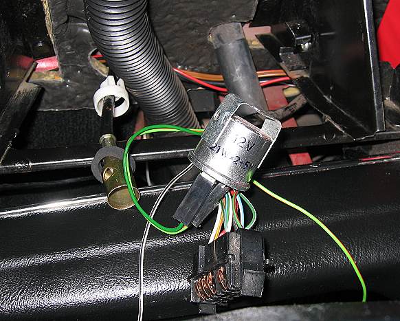

    Kann denn jemand zu dem Bild oben links, das von "hinter den Instrumenten" stammt (links ist die Tachowelle zu sehen) sagen, was es mit dem Teil auf sich hat und wie man es ggf. prüft?

  • Das ist das Blinkrelais.

  • Leider falsch. Es hat nur zwei Anschlüsse und ist übrigens federleicht. Trotzdem danke...

  • Zitat von rinder
    Doch das ist das Blinkrelais für den Richtungsblinker (für 2 Blinker mit je 21Watt + Seitenblinker ) , das Orginal hat nur 2 Anschlüsse.
    Nach den Blinker (rechts oder links, nicht den Warnblinker ) an und es macht klick-Klack

  • Ihr habt ja so recht. Ich hab das Ding erst geöffnet (da ist ein Bi-Metall-Konstrukt drin) und dann am Objekt ausprobiert: es macht, dass der Blinker blinkt (ohne selbst ein "klassisches" Blink-Relais zu sein).
    OK. Aber: was kann defekt sein, wenn die Tankanzeige und die Temp.-anzeige spinnen? Die Temperaturanzeige kommt nur etwa ein viertel hoch und die Tankanz. zeigt nach dem Tanken voll und sinkt dann rapid ab, steht also bei etwa dreiviertelvoll auf "leer" (Thermostat und Wasserpumpe habe ich bereits (quasi präventiv) ausgetauscht).

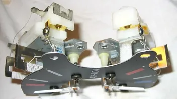

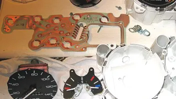

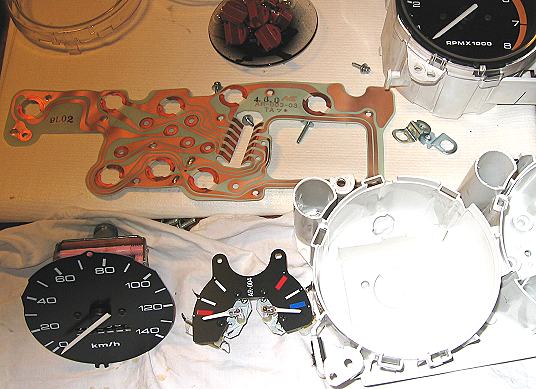

  • Jetzt nochmal zwei Bilder. Hoffe, dass mir jemand weiterhelfen kann. Habe die Instrumenteneinheit zerlegt (s. Bilder). Einen Spannungsstabilisator gibt es aber dort scheints nicht. Wieso spinnen bloß die Tankanzeige und Temperaturanzeige?
  • ...mach bitte mal ein Photo von der Rückseite des Instrumententrägers.
    Die Erklärung wirde jetzt schon mehrfach gegeben: Spannungsstabilisator wahrscheinlich defekt. Bin sicher wir werden den kleinen Kasten bald finden :D
