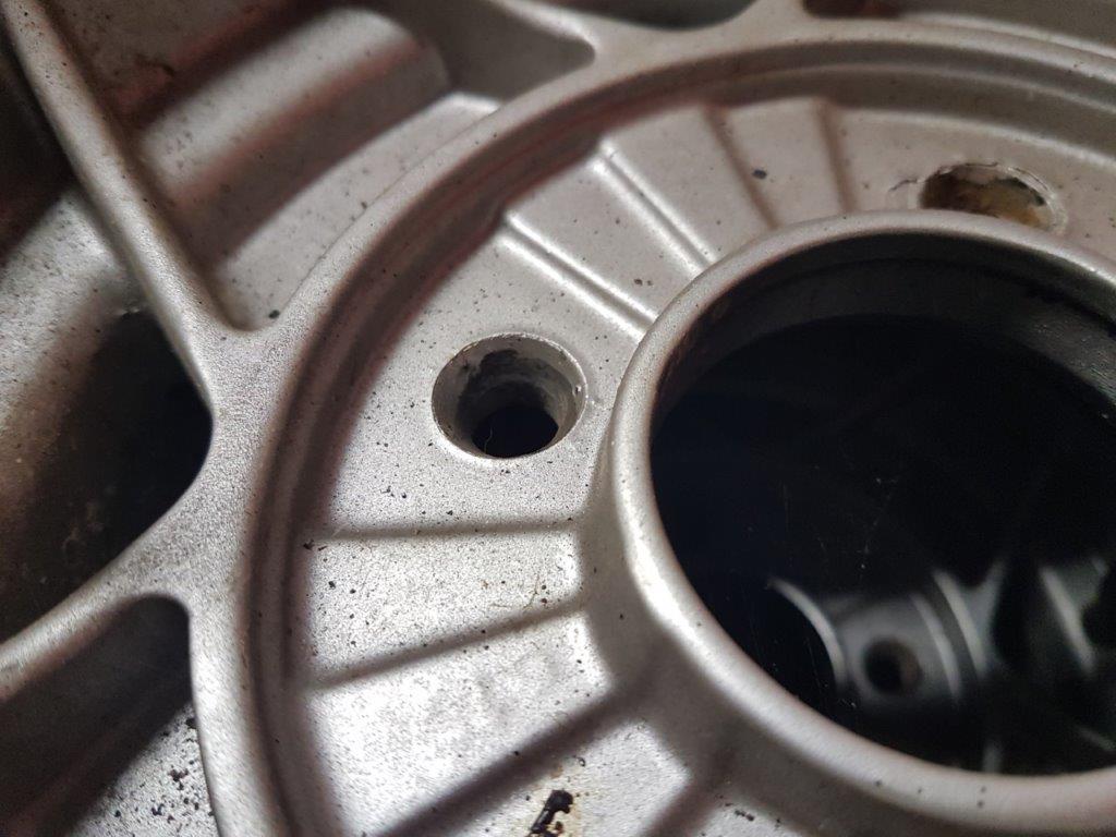

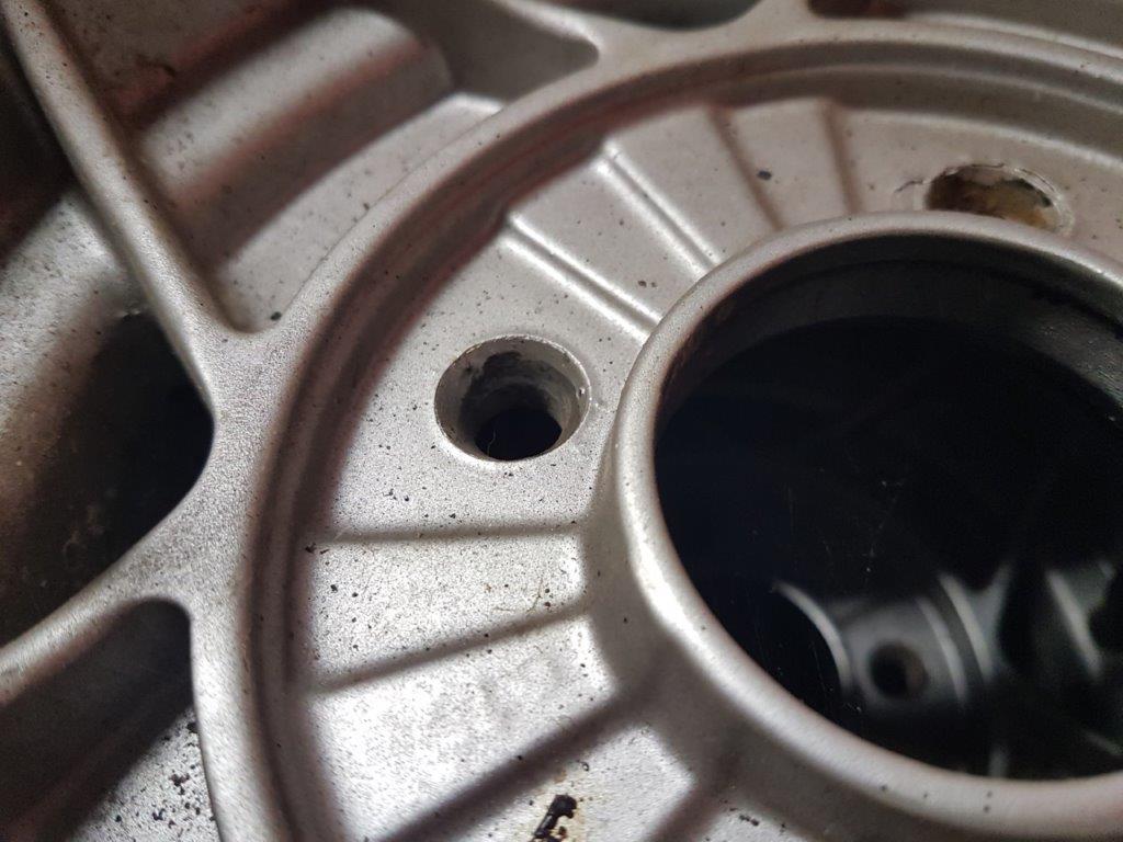

    Ja 60° tapered aber ich empfehle dir den lack aus dem Konus deiner Felge zu entfernen !
    Andernfalls gibt es unter umständen einen three wheeler

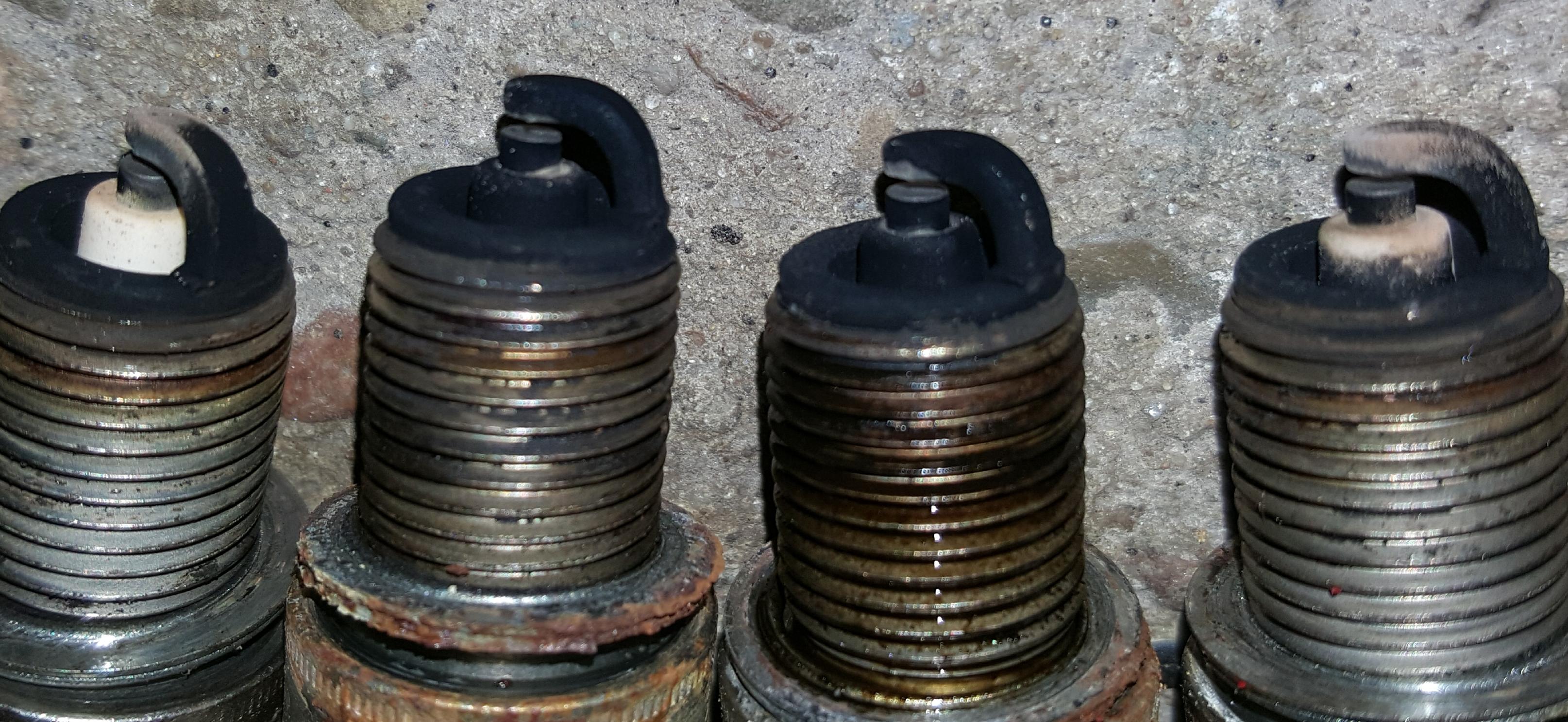

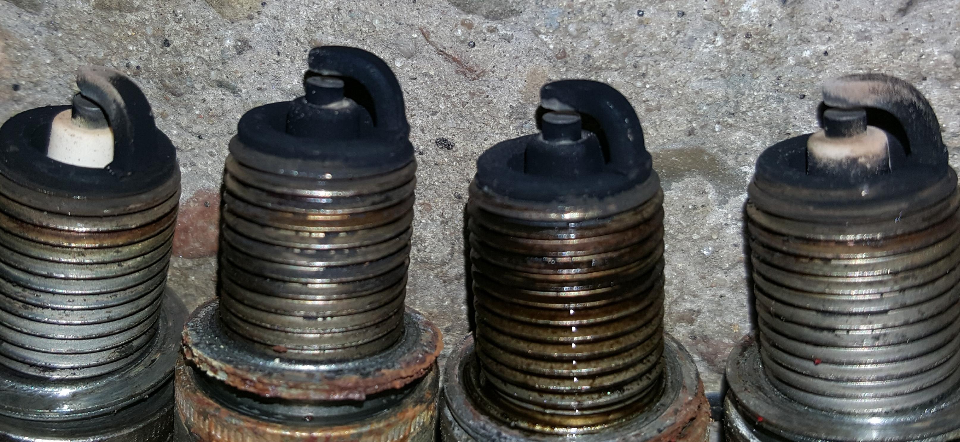

    Die Zündkerzen haben eine komisches Kerzenbild ergeben (siehe Foto)
    Zylinder 1 & 4 sehen Super aus.
    Zylinder 2 & 3 sind sehr Dunkel.
    Wie kann das passieren?

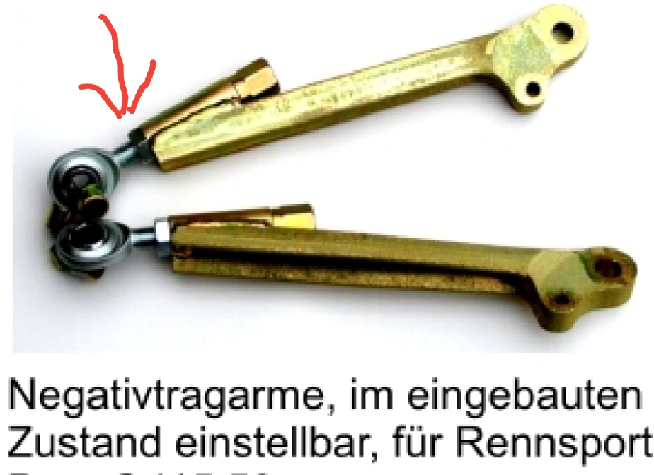

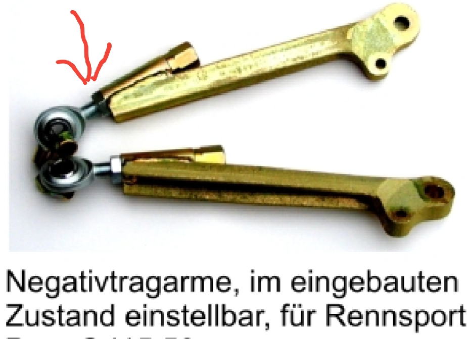

    An der (Siehe Foto) Fahrerseite hat sich am Negativtragarm die Mutter im Betrieb gelöst.
    Jetzt wollte ich gerne eine zweite Mutter zum Kontern einbauen.
    Kann jemand sagen, welche grösse ich benötige?

    Zylinder 1 und 4 bekommen durch die Bauart des Ansaugtrakts gegeben, weniger ab. Wäre eigentlich fast normal.
    "Nadel ist unbekannt ( wie kann ich die Unterscheiden?)":
    Wenns keine Sondernadel ist bei der alles "ausradiert" ist, ausbauen und am oberen Bund der Nadel versuchen Zahlen , Buchstaben zu erkennen.
  • @ christian,
    anstatt zweiter mutter einfach die chemie bemühen....schraubensicherung "hochfest" von würth z.b. wird das ganze sicher festhalten.
    ich gehe mal davon aus, daß nach dem einmessen des fahrwerks nicht jede woche aufs neue verstellt wird, sondern die kontermutter "für immer" unberührt bleibt?!
    dann das hier oder ähnliches:
    https://eshop.wuerth.de/Schraubensiche….sku/de/DE/EUR/
    Gruss Andy
