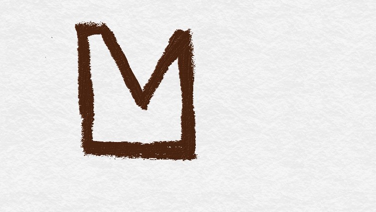

  • grob gezeichnet, so ein Profil
    Das ist der äußere Abstreifring, der mit dem Blechring zusammen eingepresst wird. Er ist vom Durchmesser etwas größer als der eigentliche Dichtring für den Kolben, welcher einen "quadratischen" Querschnitt ohne Dichtlippen hat.
