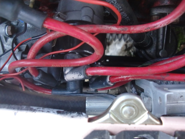

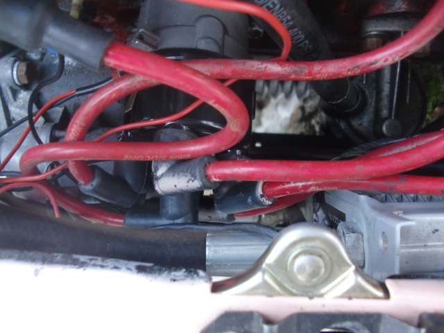

Zündkerzen Problem
Habe seit paar hundert Killometern einen Swiftune Verteiler. Kerzen waren, weil vom Serienverteiler grad vorhanden, die BP6ES. Nun ist schon die dritte Kerze "nass" und er läuft nur auf einzelnen Pötten. Sollten ja eigentlich die BP6 "R" ES rein? Ob das verbessert?
Wird keinen Unterschied bei dem Problem machen...
Das "R" (=Resistor) sagt nur aus, dass die Kerze einen Entstör-Widerstand integriert hat, der aber nicht nötig ist, da die Kerzenkabel/Stecker selbst schon entstört sind...
Kann es sein, dass die Kerze "zu warm" ist? Dadurch nehmen Kerzen auch Schaden...
Wie steht´s denn um den Motor? Serienmäßig oder etwas geändert?
Head müsste der MSE3 damals von Andreas Hohls sein. HIF44, Nocke weiß ich nicht. Aber vorm Swiftuneverteiler lief alles problemlos.
Kerzenkabel/Stecker mit dem Verteiler erneuert?
Auch eine neue Verteilerkappe kann schon mal Probleme machen...
An der Kerze selbst liegt´s eher nicht. Vor allem, wenn es immer wieder die gleiche Position ist...
In dem Fall Kappe, Kabel/Stecker... ![]()
Möglich wäre, dass der weiße Belag auf den Kabeln Salz vom Winterdienst ist, der mit mit dem Spritzwasser / Sprühnebel vom Vordermann dort hingelangt. Durch das Salz und die Feuchtigkeit ist die Leitfähigkeit außen am Zündkabel gegeben und möglicherweise springt dann der Funke vorher irgendwoanders über als an der Kerze. Das könnte die Zündprobleme verursachen.
Das mit dem Salz, weiß nicht? Könnte sein aber ich bin -glaube ich -bei Salz nicht gefahren. Aber wer weiß wann die nachts Salz auf die Straßen geworfen haben.
Werde mal die Kabel samz Kappe wechseln. Hoffentlich passt irgendeine Kappe aus meinem Inventar.
Danke Didi und Karsten ![]()
Wie schon geschrieben, auch eine neue Kappe kann mal kaputt sein. Auch die Kabel sehen nicht mehr sooo gut aus, wobei Optik nichts aussagt... ![]()
Ich würde zuerst mal die Kabel neu machen.
Kannst die derzeitigen auch mal "testen"... Bei laufendem Motor, im Dunkelen, mal mit einer Sprühflasche etwas Wassernebel oberhalb der Kabel versprühen...
Manchmal sieht man dann, wie der Zündfunke "lustig" dazwischen herum springt... ![]()
Aber Vorsicht, nicht zu nah dran kommen... Ist schlimmer, als auf einen Weidezaun zu pinkeln...
Geht auch anders Rum... Mit WD40 einsprühen und dann muss er laufen...
Funkt aber nicht so schön ![]()
Funkt besonders gut mit Salzwasser. Weil Süßwasser (theoretisch) gar nicht leitet.
Endmineralisiertes Wasser ist nicht leitend... ![]()
Aber es baut die "Brücken", damit die Funken hupsen können ![]()
