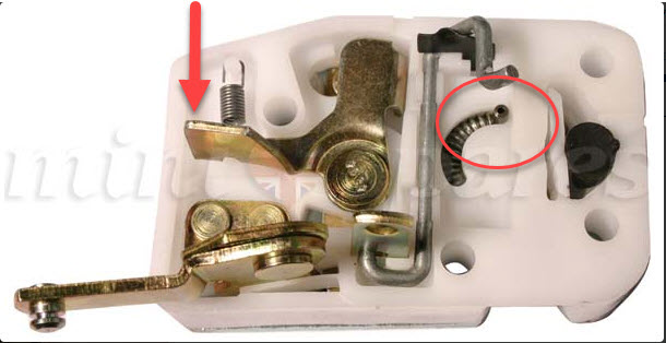

  • Gut...wie weit lässt sich die Lasche drücken? ca. 1 cm? Spürst du einen Widerstand oder nur die Spannung der Rückholfeder.
    Kannst du die Position des Spannstiftes (roter Kreis) sehen:
    In dieser Position ist die Sperrklinke des Schlosskastens in der Position "offen"
    Gruss Andy
  • Der Spannstift ist im eingebauten Zustand nicht zu sehen
    Mit einem kleinen Inspektionsspiegel geht das, hab ich gerade probiert. Vielleicht hast du etwas ähnliches zur Hand.
    Was du noch versuchen kannst: die Lasche gedrückt halten und mit dem Handballen von innen im Bereich des Schloßkastens gegen die Tür schlagen.
    Bewegt sich die Tür ein bissl oder ist sie wie "festgeschweißt"?
    Gruss Andy
  • Ich möchte halt herausfinden in welcher Position die Sperrklinke steht.
    Kannst du mit dem Endoskop denn den Bereich (roter Kreis) einsehen und der Stift liegt nicht am unteren Anschlag?
    Ist die Klinke verriegelt, liegt der Stift am anderen Ende der Kurvenbahn und ist eventuell vom Türrahmen verdeckt.
    Gruss Andy
  • Gut, dann haben wir (du) wohl die Situation, daß die Sperrklinke in geschlossen blockiert/hängengeblieben ist.
    Hält man den Spannstift mit einem Schraubenzieher in Position "geschlossen" fest, kann man die Blechlasche trotzdem komplett bewegen.
    Ich würde die Mechanik von aussen (Türspalt) und innen ordentlich mit Kriechöl fluten und dann noch einmal wie oben beschrieben versuchen die Tür zu öffnen. Vorher eventuell durch den Türspalt den Schloßkasten mit Hammer und Schraubenzieher beklopfen.
    Viel Erfolg!
    Gruss Andy
  • Die Tür beim Öffnen etwas anheben? Manchmal hat sich da so ein Bart rausgearbeitet, daß es klemmt.
    POWER!!!!!!!!!!!!
    Jeremy Clarkson
  • So es ist geschafft, ich habe von Innen das Schloss mit Caramba 70 geflutet und ab und an mit Hammer und langen Dorn auf das Schloss geschlagen.
    Dann sprang die Tür einen Spalt auf und ich konnte sie öffnen.
    Das Schloss habe ich ausgebaut und mit Bremsenreiniger geflutet und mit Druckluft ausgeblasen. Dann mit Sisolfett gut eingesprüht und immer wieder betätigt. Jetzt lasse ich es bis morgen liegen und baue es wieder ein.
    Danke für die Tipps.
    Gruss
    Bernd
