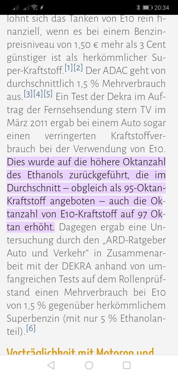

E10 hat genau 95 Oktan
Dazu gab ich genau gegenteiliges gelesen. Daher die Frage
Von wann ist der Artikel? Der Ethanolgehalt hat nicht zwangsläufig etwas mit der Oktanzahl (Klopffestigkeit) zu tun. E5 und E10 haben heute beide 95 Oktan. Die höhere Klopffestigkeit des Ethanolanteils wird inzwischen kompensiert.
