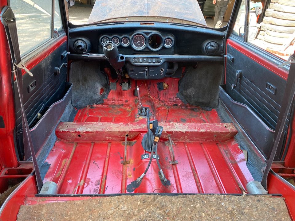

  • Du hast vermutlich recht 🫣🫣🫣🫣 die waren davor montiert, jetzt kommt es wieder….der inno von 1.0 hat definitiv Automatik Gurte . Ich muss da mal hin Fotos eh machen. Aber irgendwas was komisch zu englisch. Ich krieg es aber nicht zusammen 😥😑 irgendwas was blöd mit den BF Torino zu montieren
  • Das Bild hab ich nochmal gefunden. Hatte es mal irgendwo bei kleinanzeigen gesehen und gesichert. Ich kann mir nicht vorstellen, dass das original war.
    Ich denke auch, dass die Gurtrolle am Innenschweller verschraubt war, wenn es das ab Werk überhaupt gab. Vielleicht gibt es ja noch jemanden mit einem Inno im Originalzustand.
    Der BlechBernd
    Das habe ich so auch schon gesehen, die andere Variante habe ich bei meinem. Da ist die Rolle am Schweller montiert.
    Wie in diesem Bild sind die Gurte auch an meinem 74er B39 montiert.

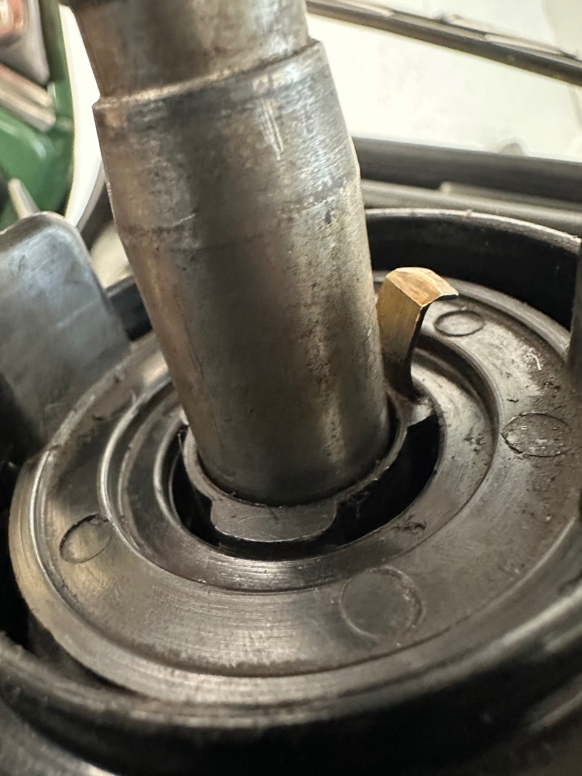

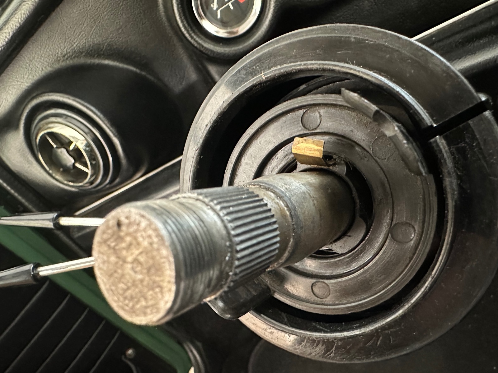

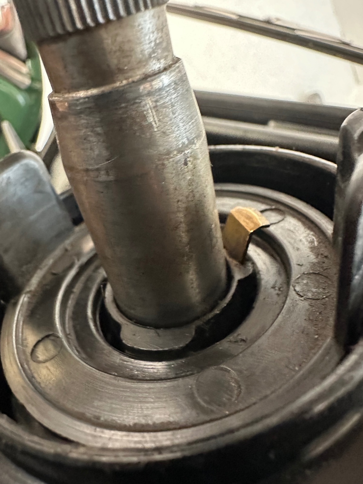

  • Kurze Frage: ist es richtig, dass sich der hier zu sehende Kontakt, der wiederum in der Lenkradnabe auf den Schleifring trifft, hoch und runter bewegt werden kann (Inno Bj 71)? Oder hat sich hier am unteren Ende eine Verbindung gelöst?
    Wie vlt zu erwarten, versuche ich meine Hupe dazu zu bringen einen Ton von sich zu geben… vielen Dank im Voraus
