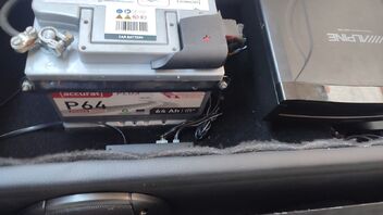

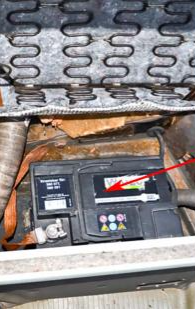

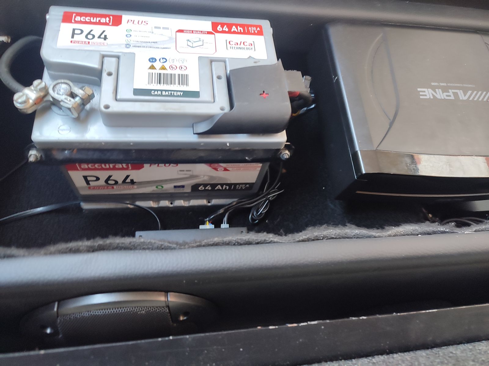

Wie war denn deine Batterie bis jetzt fest? Das ist normalerweise prüfpunkt TÜV 😉
So sieht das aus
Klasse, vielen Dank!
Aktuell mit nem Spanngurt, bin damit aber nicht zufrieden...
Was hast Du für eine Batterie drin.
Das hab ich im IMA so gemacht weil die wegen dem Bremskraftverstarker weichen musste. Müsste die Bank hinten höher setzen weil Batterie 15 cm hoch
Puh da fragst mich was, war eine aus der Garage.. :D War vorher im MPI
Deshalb sind Pluspohlabdeckungen beim Käfer wirklich wichtig!! 😂
Gescheites Polabdeckung ist drauf....
da hat der Ausdruck unter Käferfahrern " hinten sitzt ein Heisses Schnitzel " gleich ne andere Bedeutung
Aus dem Grund hab ich im IMA Kombi ne Gelbatterie verbaut. Die ist klein und kompakt und passt sehr gut unter die Sitzbank. Mit 21Ah Kapazität und 330A "Kaltstartleistung" vollkommen ausreichend.
Genauso hab ich das auch gemacht.
