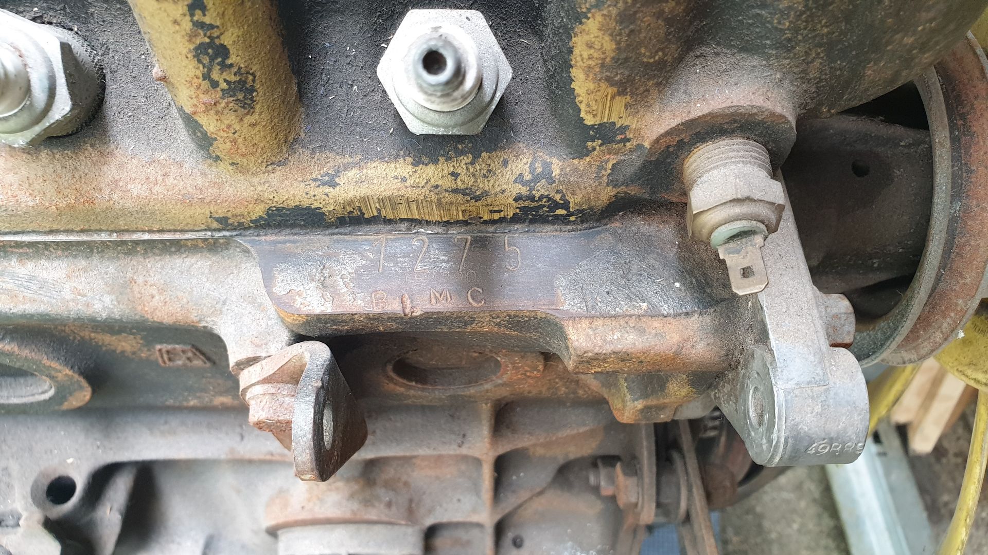

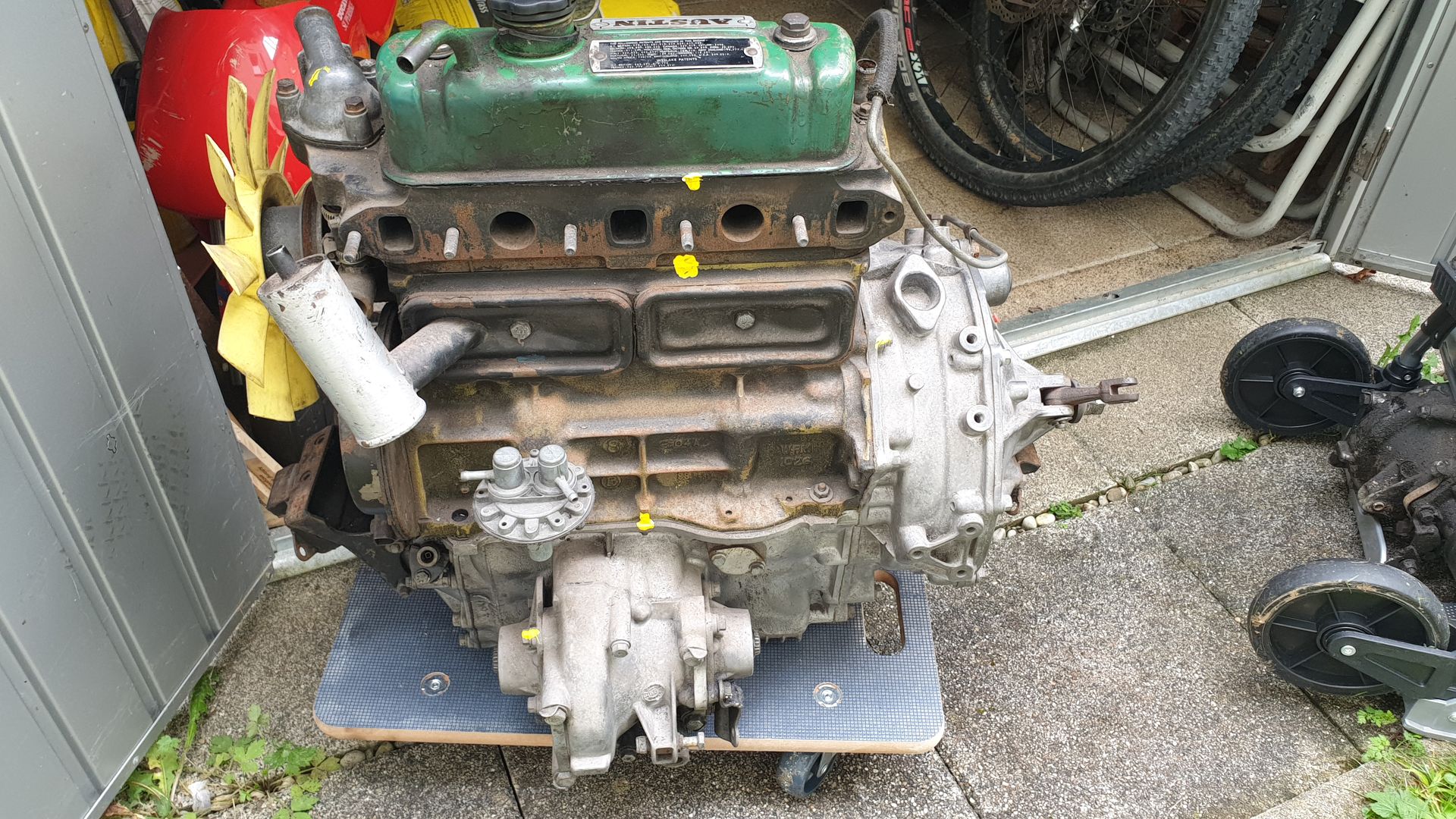

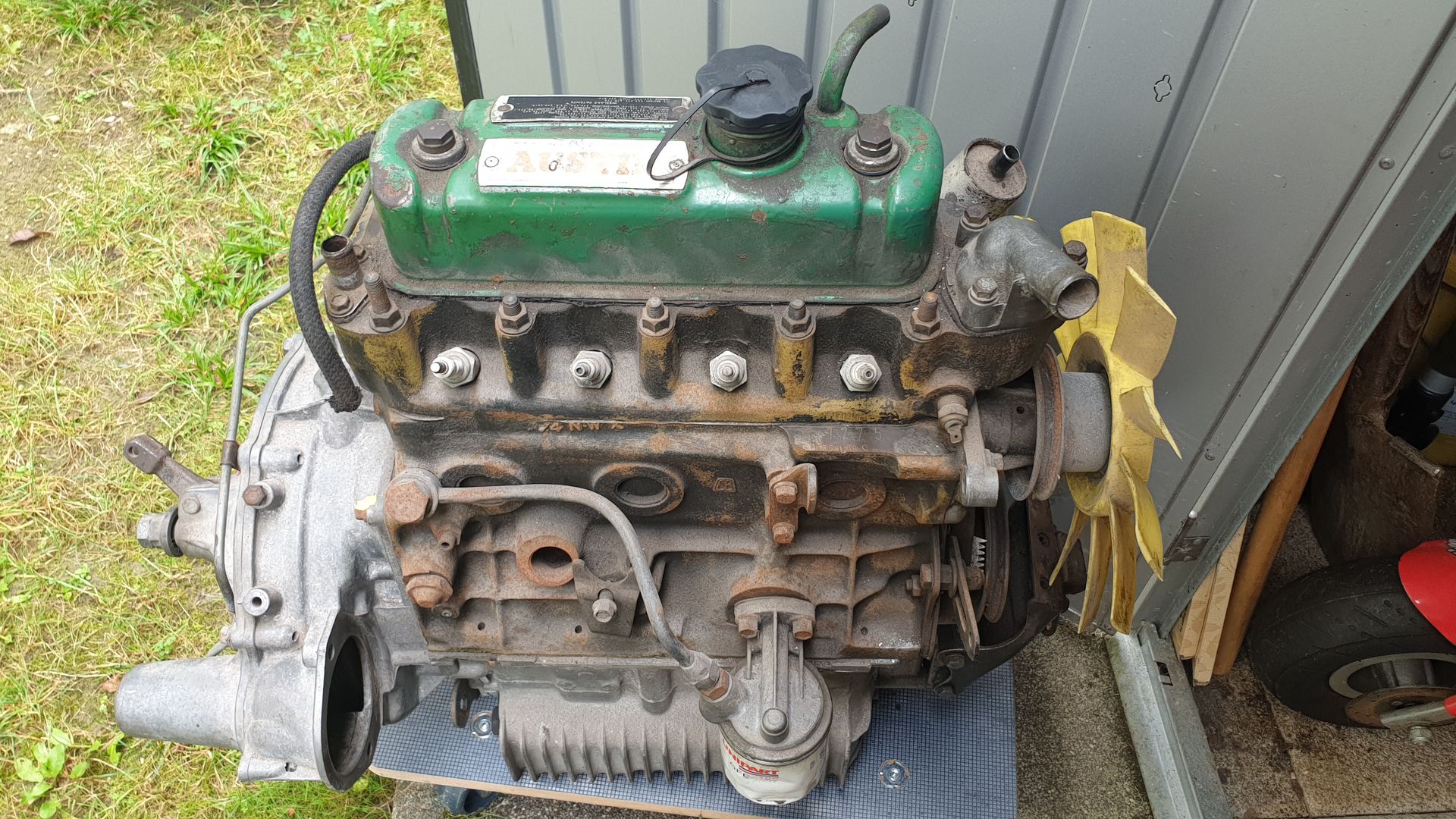

  • Servus zusammen,
    Um zu bekommen was ich will, musste ich den Motor hier mitkaufen. Ich werd aber nicht schau was das für einer ist. Dem anschauen nach und derGussmarke (wfm1026) ein tausender. Für den Hub habe ich durch das Loch der Zündkerze etwas über 8cm gemessen. Also wohl ein 1100er. Aber warum hat er statt der Motornummer auf Blech da "1275 BMC" mit Schlagzahlen eingeschlagen? Oder hat sich da nur einer einen Spaß gemacht? Die Welt ist ja klein, eventuell kennt den Motor hier wer...
    Danke und Grüße
    Michael
  • ich würde auf einen 998er von 1989 tippen...steht auf der Wasserpumpe, die ist evtl. noch original.
    1100er als A+ sind mir jetzt nicht geläufig
    Gruss Andy
  • Sollte ein Normaler 1000er sein. Gibt zwar 1100er A+ jedoch ist dieser Motor zu neu dafür. Durch die Bohrung messen funktioniert nicht richtig wegen dem Winkel des Kerzenlochs.
    1000er Motoren mit zu kaufen ist kein Fehler, meist ist das Getriebe im besseren Zustand. Nur zuviel bezahlen solltest dafür nicht.
    Auf Erfahrung vertrauen
  • Meister-Mini wo war denn der 1100er A+ in Serie verbaut?
    Gruss Andy
  • Der Estate hatte auch 1098er und den bis 1981. daher auch, wie Meister Mini beschrieben zuletzt mit ersten A+

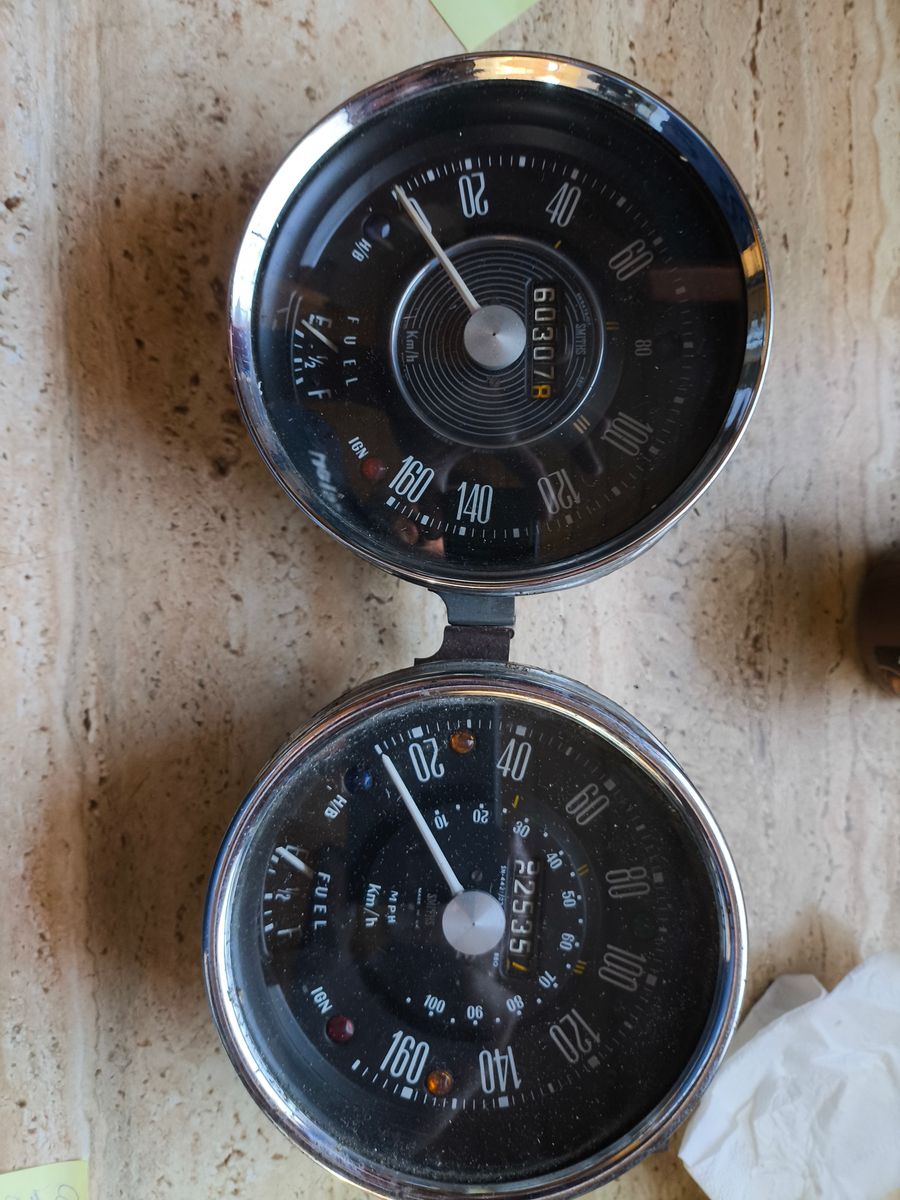

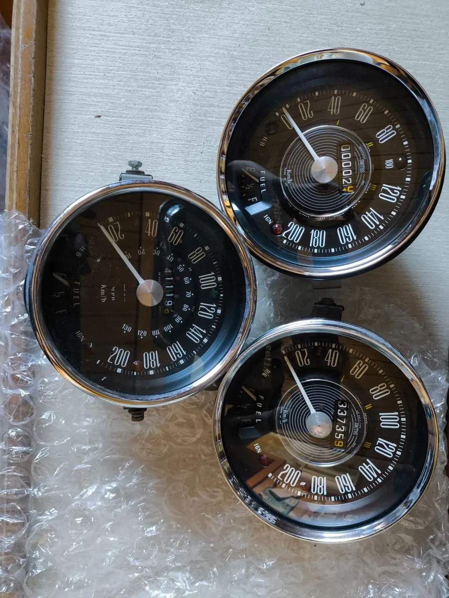

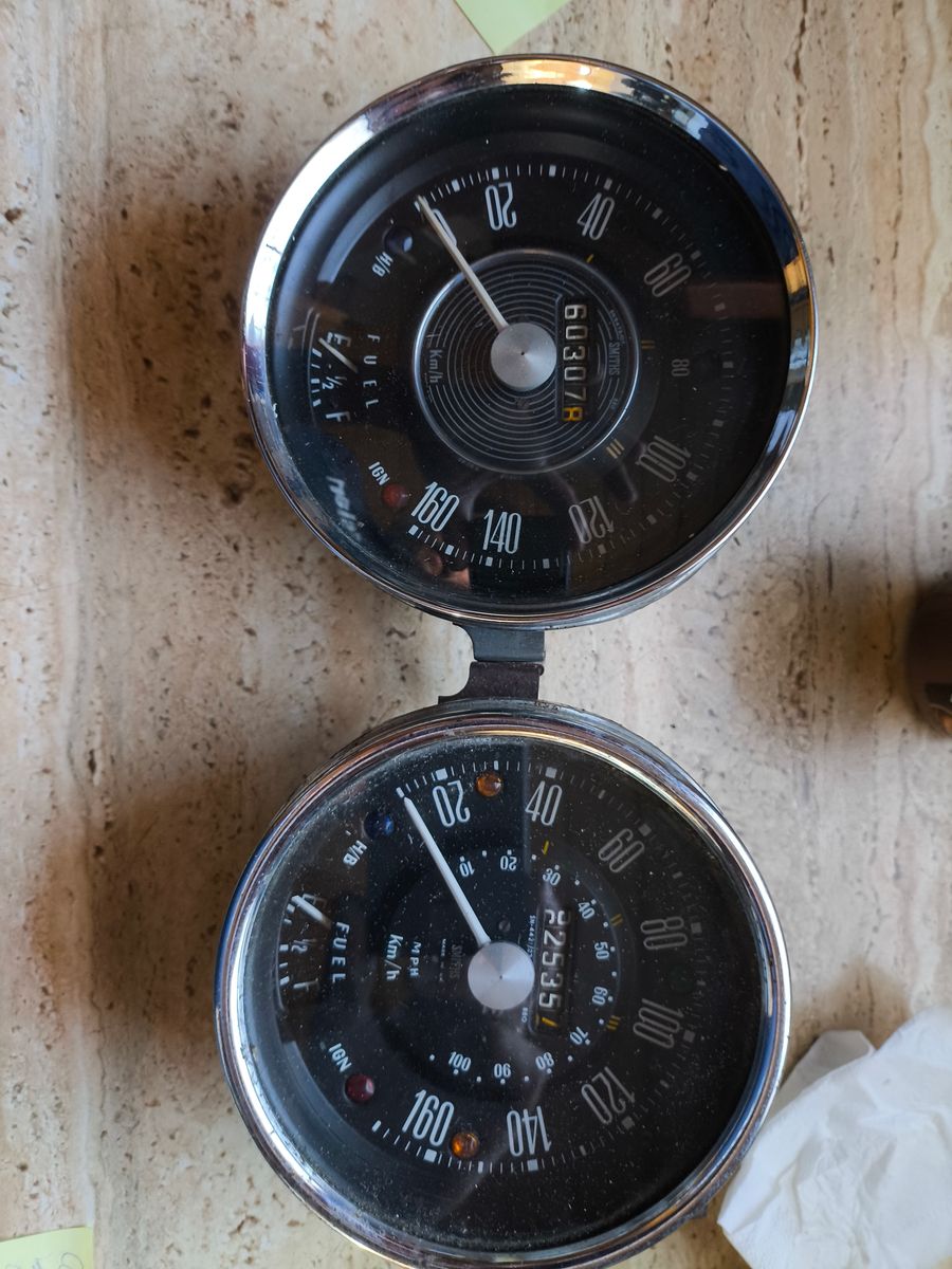

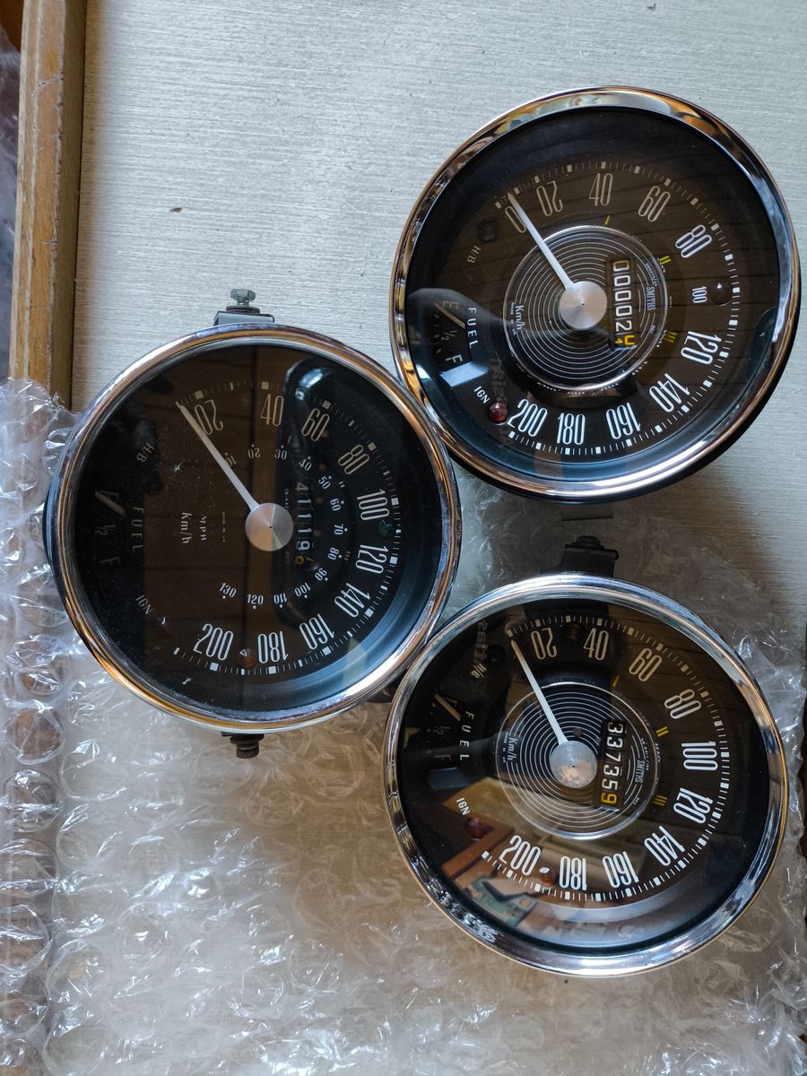

  • geht der Tacho von einem original MK2 Cooper bis 200km/h oder war das den "S" vorbehalten?
    Miniaturisiert
    2 Mal editiert, zuletzt von Cornfed (27. August 2024 um 21:20)
  • Nein , weiß nicht mehr ob der bis 160 oder 180 ging, aber nicht bis 200
  • Hallo,
    ich bin Anfang der 1970er mal in einem Morris Cooper mitgefahren-
    die Tacho-Scala ging bis 160 km/h...
    Die Achsübersetzung war auch etwas länger als beim "Standard-Mini 1000".
    Wollte ich damals auch gern so haben.
    Borny

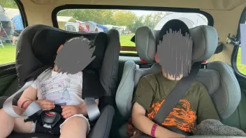

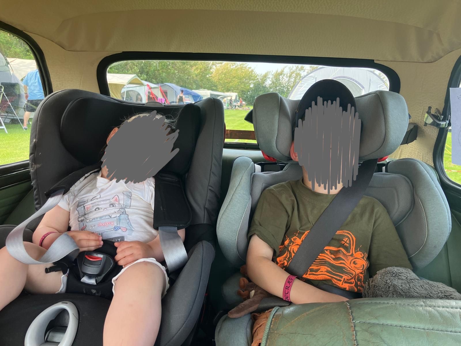

  • Hey zusammen,
    Wie habt ihr das Thema Kindersitz im Mini gelöst? Ab wann habt ihr euer Kind mitgenommen?
    Möchte ungern die nächsten Jahre auf die Mitnahme des kleinen verzichten.
    Viele Grüße und Danke vorab
    Patrick

    Huhu, Babyschale und Folgesitz passen Problemlos auf normale Mini Sitze oder Recaro. Dann halt mit Gurt gesichert :)

    Ab abholen aus dem Krankenhaus..
