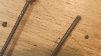

    Wenn ich mir dann unten die Einlassöffnung anschaue ist sie schon quadratisch. Vielleicht klopfe ich mir die Welle unten ein klitzekleines bisschen platt, so dass sie etwas breiter wird und strammer in den Vierkant passt. Meine Tachoanzeige flattert nämlich ziemlich stark, was ich auf die untere Wellenführung zurückführe.

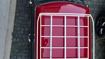

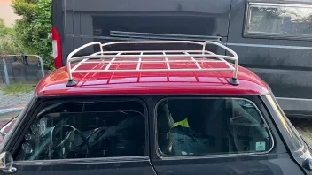

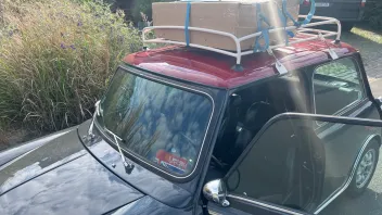

  • Ich denke der Träger hält das.
    Ich weiß, dass damit schon eine Waschmaschine transportiert wurde. Aber 84kg sind noch etwas mehr als die 60-65kg (geschätzt) einer Waschmaschine.
    Ist dieser Träger:
    Sieht gut aus auf deinem Mini :) War aber "nur" eine Spülmaschine, die ist nicht so schwer.
    Ich würde tippen, dass es klappt, aber ehrlich gesagt nicht riskieren. Dann fahr lieber 2 mal!

    Darum gehts ja……
    ..ist die von mir auf dem Foto ersichtliche Welle so Standard, dann ist ja alles i.O.
    Die ist unten aber nahezu „rund“……und die Öffnung eckig. (Sieht man beim Reinzoomen)
    Laut Meister-Mini sind die teilweise so wie meine. Vielleicht hat vor 35 Jahren der Vorbesitzer einfach ne falsche reingeschoben…..who knows?
  • Laut Meister-Mini sind die teilweise so wie meine. Vielleicht hat vor 35 Jahren der Vorbesitzer einfach ne falsche reingeschoben…..who knows?
    Witzig, ich habs anders gelesen, je nachdem ob man das komma vor oder nach dem "nicht" setzte :D aber das ja deutet wohl eher auf deine Sicht hin.
    Verrückt, hätte angenommen es wären immer Vierkant, allein von der Funktion her.
  • Die oval gedrückte Welle steckt „über Eck“ im Vierkant ….. das funktioniert einwandfrei.
    Ich für meinen Teil hatte noch keine Mini-Tachowelle in der Hand, die unten mit präzisem Vierkant war,
    Ich kenne nur die ovalen ( flach gedrückten )
  • Doch, war früher so und Original auch so...aber schon ewig die nur ovalen gehabt und die haben immer fuktioniert
  • Ja die Erklärung mit der leicht ovalen Form…(man kann’s auch noch erahnen) die passt wieder.
    Meine Idee war ja auch das Ende ein wenig platt zu klopfen……um die Welle etwas breiter zu machen.
    So werde ich es jetzt tun, solange ich da gut ran komme.

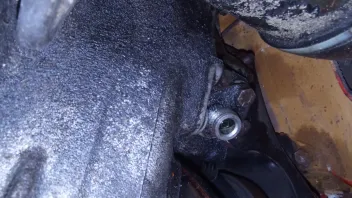

    Frage

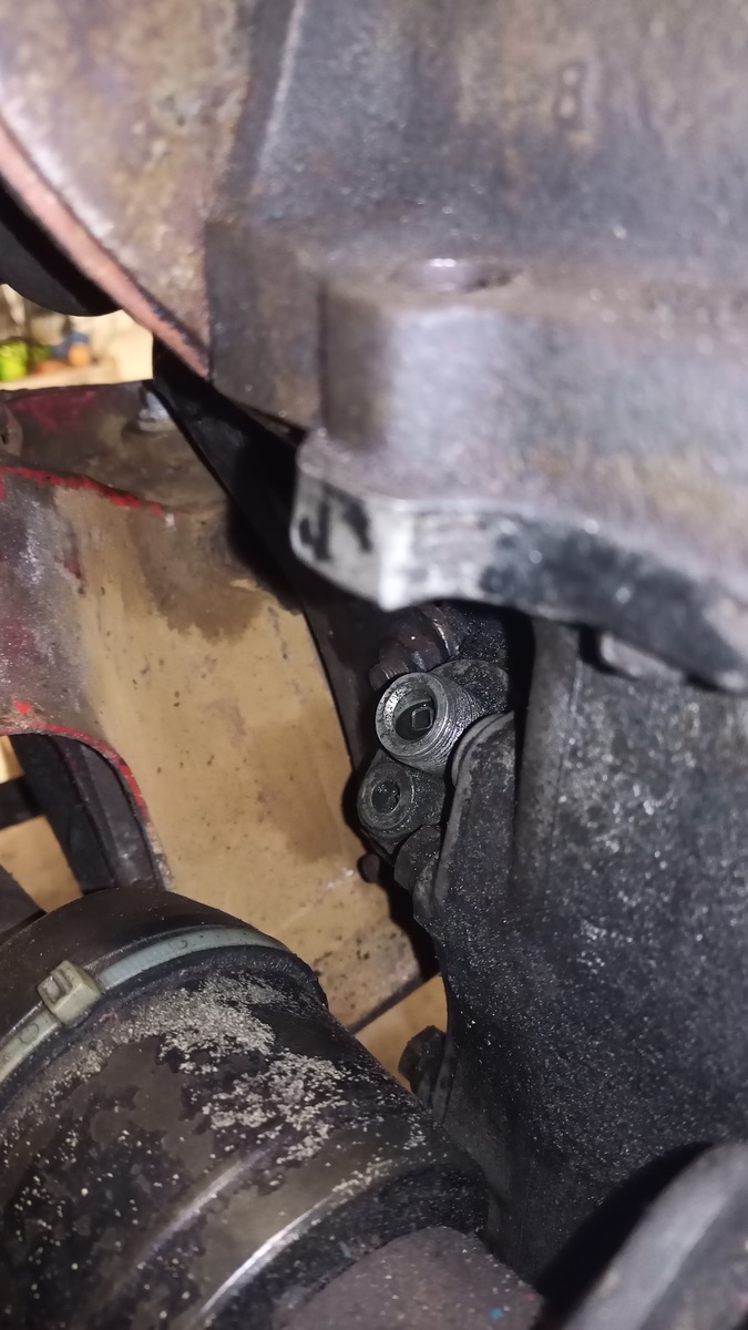

    Das Ritzel kann ich bedenkenlos rausschrauben? Ode ist das irgendwie in Öl gelagert? Da unten ist alles recht ölig…..
  • Da kommt kein Öl raus...aber eine neue Dichtung für den Antriebshalter wäre ggfs. nicht verkehrt 😉
    https://www.minispares.com/gug705565gm-speedo-pinion-gasket

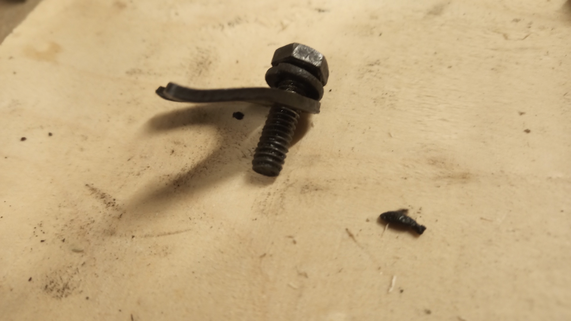

    Hmmmmm…..schau mal die Fotos
    Schraube raus. Aber die eigentliche Welle (wenn’s das komplette Teil inklusive des sichtbaren Gewindes ist) bewegt sich nicht.
    Schaut mal die Fotos
