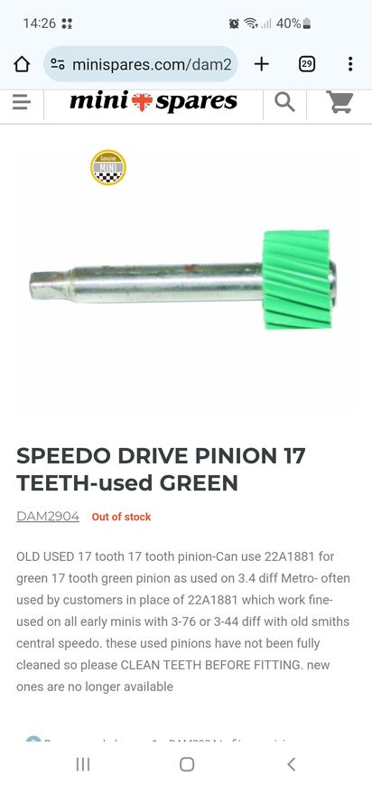

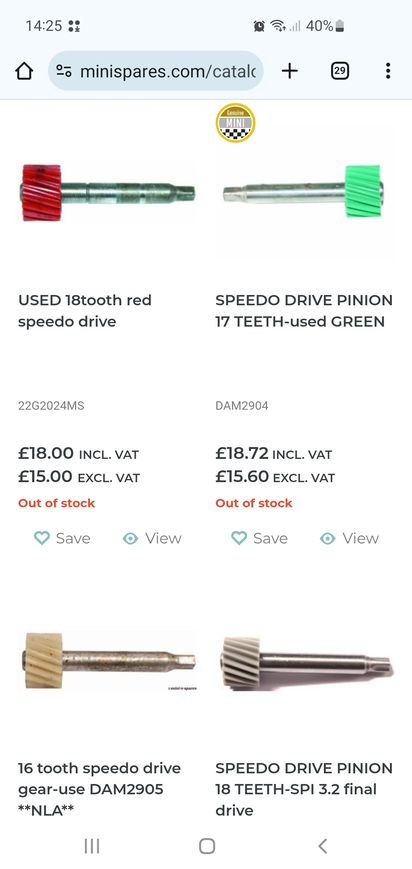

    ...könntest du schon machen, um dann die Zähne zu zählen.
    ...es gibt auch unterschiedliche Ritzel für unterschiedliche Endübersetzungen. Siehe Fotos. (Auch unterschiedliche Zahnradtypen)
    ...setzt aber voraus, dass entweder die EÜ an deinem Mini geändert wurde oder jemand ein falsches Ritzel, weil gerade zur Hand, eingebaut hat.

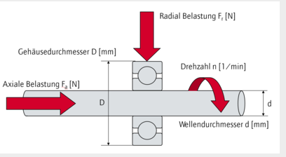

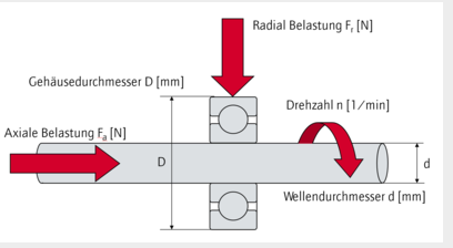

    …was bedeutet axiale Lagerluft? ….ist das ein Test wie Kolbenrückholfeder…😂
  • 🤣🤣🤣 ne, ber du könntest damit z.B. das Axialspiel des Zwischenrades im Primärrad Antrieb beeinflussen 😉 Aber soweit willst du wirklich nicht basteln…
