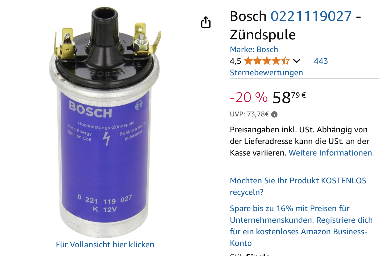

Ich möchte mir eine neue Zündspule einbauen.
74er Inno Export
Die hier habe ich im Netz gefunden. Hat nicht die exakte Nummer wie auf der Bestandsspule, wird mir jedoch angezeigt.
Gibts Empfehlungen von euch?
Was ist mit Leistungsunterschieden? ….ist mehr Power gut? -
Es ist nur darauf zu achten, ob sie einen Vorwiderstand braucht oder nicht …..
Ein Kumpel hatte damals das „Hobby“, die roten Bosch zu töten ….
Er hat mindestens 4 erlegt, bis man ihm gesagt hat das ein Widerstand davor gehört ….
„die roten von Bosch sich echt scheixxe, die verrecken andauerd“ …. -
Okay…..also die Frage ist, ob die Spule den Widerstand benötigt ja/nein.?
Dann am besten eine besorgen die keinen benötigt….Gibts trotzdem noch unterschiedliche Leistungsstufen?
Andere FrageArbeiten sie unabhängig von Drehzahlen und Versorgung durch die Lichtmaschine?
…..der Verteiler dreht sich ja immer schneller und benötigt den Strom just in time….(bin absoluter Strom Laie) -

Nach meiner Erfahrung läuft die Blaue Von Bosch oder Beru super in den alten Minis.
Sie waren auch früher in den 70ern im Käfer. Ich fahre sie mit Kabelbaum vom 91er
Red Hot (1000ccm) mit MG Metro Motor. Müsste im Inno auch laufen.
Ich habe früher die blauen von Bosch als auch die goldene von Lucas verbaut. Beide problemlos. Ist löblich, das Meggener die zündspule auch austauschen will, ich vermute, wenn man sich so seine Posts durchliest, das Problem aber nachwievor auf der vergaser Seite 😉
