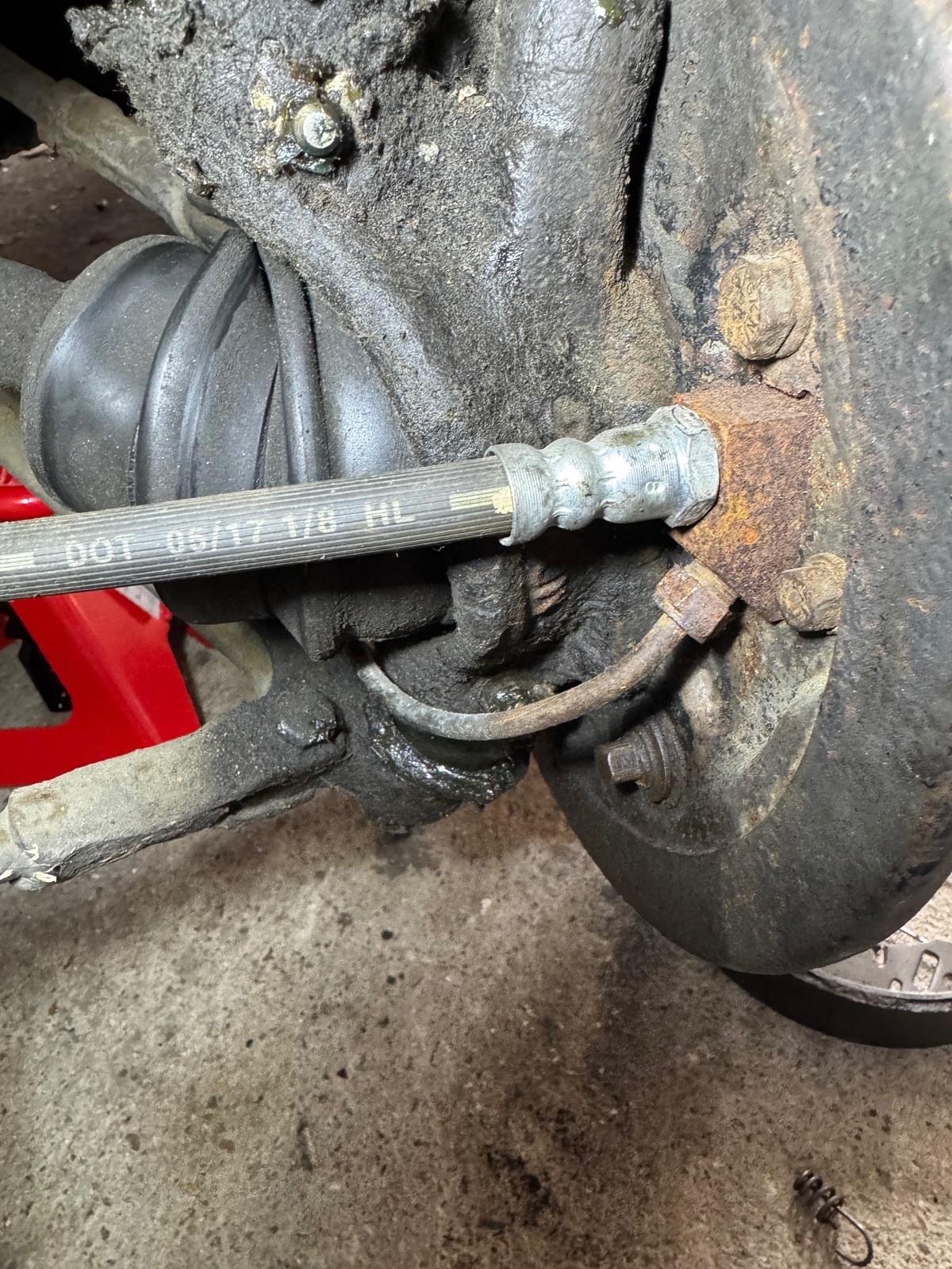

  • Ich muß den Bremsschlauch vom Radbremszylinder (Trommelbremse) abmontieren zwecks Radlagertausch. Allerdings ist mir die Schlüsselweite rätselhaft. Sie ist gemessene 15,3mm. Ein 9/16 Schlüssel ist zu klein, ein 5/8" zu groß, welche Größe bitte ist das???
  • Du musst den nicht abmachen, wäre eh die falsche Seite. Wenn dann am Rahmen sonst ist er nachher verdreht.
    Die Verbindungsleitung abmachen mit 7/16 Bremsleitungsschlüssel und die Trägerplatte am Fahrzeug lassen.
    Ich hätte den Anschluß vom Schlauch am Radbremszylinder leicht gelockert und dann die Bremsplatte vom Schlauch runtergedreht, wodurch sich der Schlauch nicht verdreht. Also praktisch Schlauch steht still und Platte dreht sich zum Lösen. Ich hoffte daß ich so nur wenig Bremsflüssigkeit verliere (durch Abklemmen des Bremsschlauches und verschließen des Anschlusses).

  • Ich hätte den Anschluß vom Schlauch am Radbremszylinder leicht gelockert und dann die Bremsplatte vom Schlauch runtergedreht, wodurch sich der Schlauch nicht verdreht. Also praktisch Schlauch steht still und Platte dreht sich zum Lösen. Ich hoffte daß ich so nur wenig Bremsflüssigkeit verliere (durch Abklemmen des Bremsschlauches und verschließen des Anschlusses).
    Das ist klar aber beim anziehen möchte der Schlauch vermutlich fester sein als jetzt und genau da verdreht er sich ganz sicher. Lass den Dran!
    Wenn du die Leitung abschraubst und einfach den Entlüfter da rein machst statt die Leitung verlierst keine Flüssigkeit.
