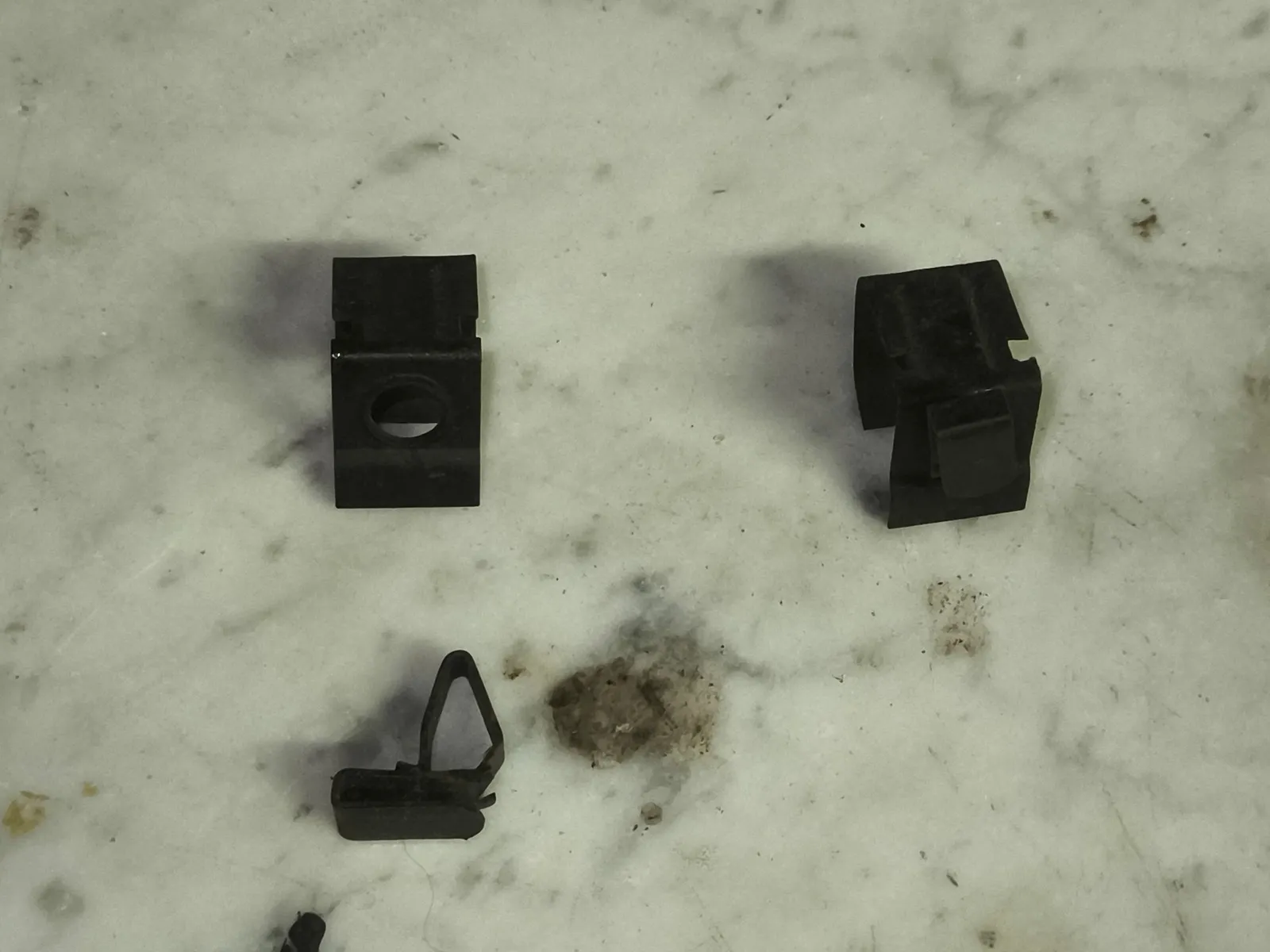

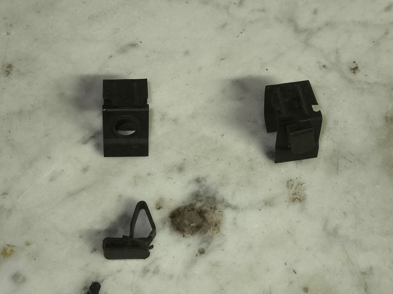

  • Danke dir, aber dies sind wenn dann die Clips, welche in die Verkleidungen geschoben wird. Aber was ist das Gegenstück, welches dann passt, was in den Schacht(Kanal) kommt die um die Scheiben geht. Muss aber sagen, das ich die komplette Befestigung irgendwie blöd finde. Kann mir vorstellen das das irgendwie nicht vernünftig und Plan hält. Deswegen bin ich auf die Idee gekommen, das ich eine Buchenholzleiste in den Kanal klebe und die belederte Verkleidung mit schönen Schrauben dort fest Schraube. Ob dies klug ist, weiß ich aber nicht :laughing:
    Es gibt keine Gegenstücke. Beim Estate ist an den Positionen der Clipse im Schacht Blech mit einem quadratischen Loch.
  • Es gibt keine Gegenstücke. Beim Estate ist an den Positionen der Clipse im Schacht Blech mit einem quadratischen Loch.
    Genau das Blech ist das Gegenstück, das Loch ist nicht einfach im Blech. Zumindest nicht beim meinem Estate.

    Hmm, sieht bei meinen Clubman nicht so aus. Da geht einfach eine offene Leiste durch und man braucht da wohl ein Gegenstück damit die Klammern halten. Eigentlich so wie im Bild vom Meister-Mini. Da bräuchte ich teile Nummern für und würde da bei Minispares Mal anfragen. Oder ich kopiere mir das Bild und schicke es Mal denen per Email. Natürlich möchte ich es dann erst Mal so probieren, bevor ich das irgendwie anders löse.

  • Hmm, sieht bei meinen Clubman nicht so aus. Da geht einfach eine offene Leiste durch und man braucht da wohl ein Gegenstück damit die Klammern halten. Eigentlich so wie im Bild vom Meister-Mini. Da bräuchte ich teile Nummern für und würde da bei Minispares Mal anfragen. Oder ich kopiere mir das Bild und schicke es Mal denen per Email. Natürlich möchte ich es dann erst Mal so probieren, bevor ich das irgendwie anders löse.
    Habe nochmal nachgeprüft. Hatte in der Eile nur an einer Stelle geschaut und dort war ein Blech. An 1/2/23/24/25/26 gehören auch noch diese Clipse. Habe noch eine komplette Innenausstattung aus einem 74er Estate in gutem Zustand aus Kunstleder in limeflower mit Verkleidungsteilen und Clipsen. Leider fehlen 27 und 28. Von den Klammern (14A8095) sind nur 14 Stück dabei.
    Somerford hat sie im Programm: https://www.somerfordmini.co.uk/clip-luggage-c…state-traveller

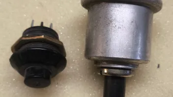

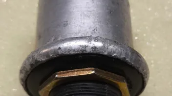

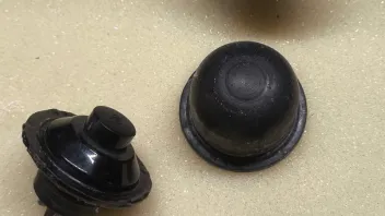

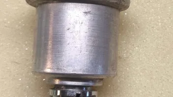

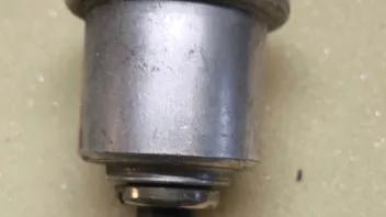

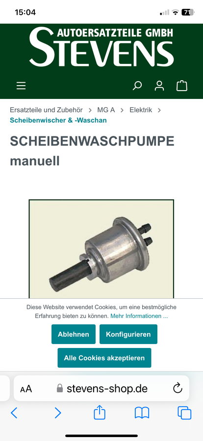

    Meine Scheibenwasch'anlage' mit Daumenpumpe ging noch nie wirklich. Jetzt bin ich das 'mal angegangen: Alle Schläuche durchgepustet. Düsen durchgepustet. Nirgendwo ein Problem. Pumpe rausgefummelt und im Waschbecken versucht - geht nicht wirklich. Egal wie 'rum, spuckt immer nur das eingefüllte Wasser wieder aus und saugt nicht nach. Naja, sicher Membrane irgendwie am Ende, ist ja auch echt schon alt.
    Neue GWW102 besorgt. Der selbe Mist. Ich nehme 'mal an, dass 'S' für supply und 'J' für Jet steht, denn das Loch bei S ist auch grösser als bei J und das scheint einleuchtend. Dennoch... wenn überhaupt, bekomme ich dann verkehrt herum so machmal ein bisschen Gespucke hin, aber auch nicht wirklich eine sinnvolle Menge.
    Wo bin ich zu doof?

  • Auf der einen Seite braucht es auch ein Rückschlagventil.
    Ob die pumpe geht sieht man schon ohne wasser mit unterdruck. Neu gibts die nicht, daher können auch neu gekaufte defekt sein. Meist zeigt sich der defekt aber durch eine nicht funktionierende Membran, da kommt der Druckknopf dann meist auch nicht ganz zurück.
    Bau halt auf Elektrisch um wie ich :wink:

  • Hier der Link zur Pumpe:
    Also irgendwie pumpen tut die. Ist das Rückschlagventil extern oder innen? Aussen würde das Phänomen natürlich erklären!

    Elektrisch wollte ich eigentlich nicht... Aber wenn nötig... Du hast die Daumenpumpe also als Schalter umgebaut und an anderer Stelle dann eine elektrische Pumpe?!
  • Elektrisch wollte ich eigentlich nicht... Aber wenn nötig... Du hast die Daumenpumpe also als Schalter umgebaut und an anderer Stelle dann eine elektrische Pumpe?!
    Genau, so das die original Optik bleibt. Weil auch wenn die Druckpumpe tut ist das benutzen eher nervig und wenn sie mal undicht wird hast nasse Füße....
    Einfach mit Rückschlagventil und Filter richtig zusammenbauen dann tut die schon wenn man Pumpt. Evtl beim ersten mal das Wasser ansaugen damit alles gefüllt ist.
