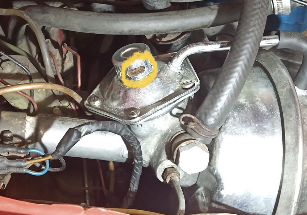

    Ich habe am BKV mal nach der Dichtung schauen wollen und sie ist mir zerbröselt. (Stand in der Bedienungsanleitung) ist nicht der originale BKV
    Ich meine die an der Außenwandung und dem Ring wo mittig die Feder sitzt

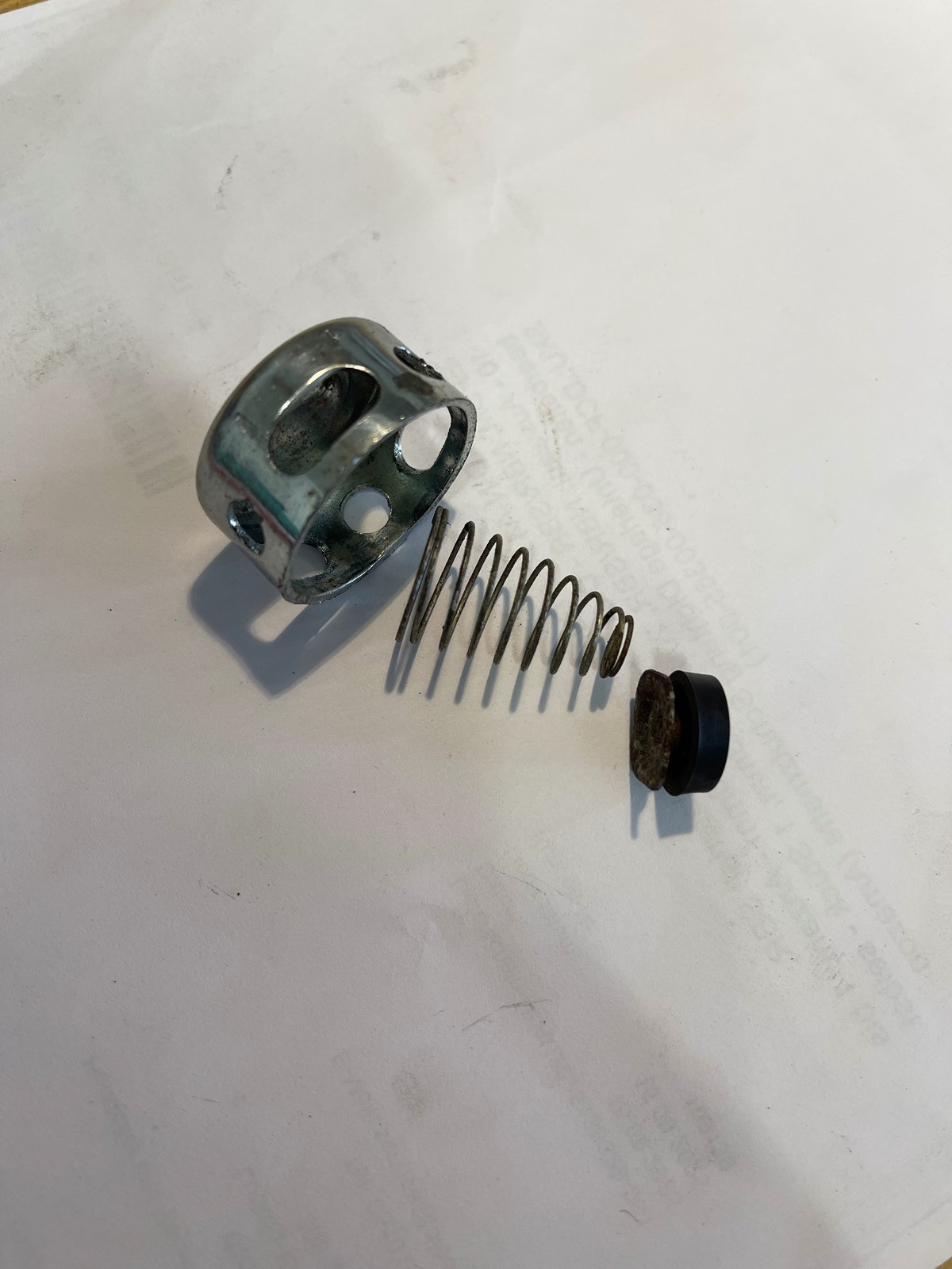

    Ich bin nicht sicher ob ich das korrekt beschrieben habe.
    In der Betriebsanleitung des Mini stand, dass man die Kappe mit einem Schraubenzieher abziehen solle. Dann den Filter mal reinigen und alles wieder zusammenbauen. Dabei ist mir anfangs nicht in den Sinn gekommen, dass die Beschreibung dem Original galt. Anscheinend bei dem hier nicht nötig ist. Denn der Filter sah aus wie zusammengepresstes Kork, welches beim hochziehen zerbröselte er.
    Der Filter sitzt auch nicht „im“ BKV sondern außen um die Feder rum, welche die kleine Gummidichtung auf das Loch drückt. Im Nachgang betrachtet ist der schon ziemlich dicht gepresst gewesen und hat wahrscheinlich mehr Aufgaben als nur Fremdkörper vor dem Eindringen in den eigentlichen BKV zu schützen.
    Wobei nach oben, wo die Kappe der Gegenpart der Feder nach oben ist, ist ja alles offen. Da kann theoretisch auch was eindringen.
    Deshalb hege ich die leichte Hoffnung das lediglich falsch beschrieben zu haben…

    Wenn Du mir jetzt sagen kannst, was genau die Aufgabe des „Filters“ ist. Denn wenn die Feder die Öffnung in den BKV frei gibt, dann würde ein Unter- bzw. Überdruck auch oben über die Kappe arbeiten. Denn diese silberne Kappe, das Gegenstück auf der Feder ist ja nicht abgedichtet oder sitzt stramm drauf. Konnte man bewegen und minimal links wie rechts drehen.
    Das wäre jetzt für mein Verständnis gut.
    Und jetzt alle bitte die Luft anhalten……denn wenn dieser Filter keine wirklich funktionale Aufgabe hat (außer Schmutz abzuhalten) dann kann man sich ja was anderes da drum herum machen.
    Ich versuche da quer zu denken. Aber das klappt selbstverständlich nur, wenn man etwas mehr Wissen hat

  • Ich bin nicht sicher ob ich das korrekt beschrieben habe.
    Doch, hast du...
    Über den Filter strömt die Luft, die bei Betätigung der Bremse den Unterdruck auf der einen Membranseite aufhebt.
    Früher war alles besser und da gab es den Filter auch als Einzelteil zu kaufen...heute ist das eben anders.
    Eine Bastellösung sollte auch funktionieren...aber bitte eine Gescheite!

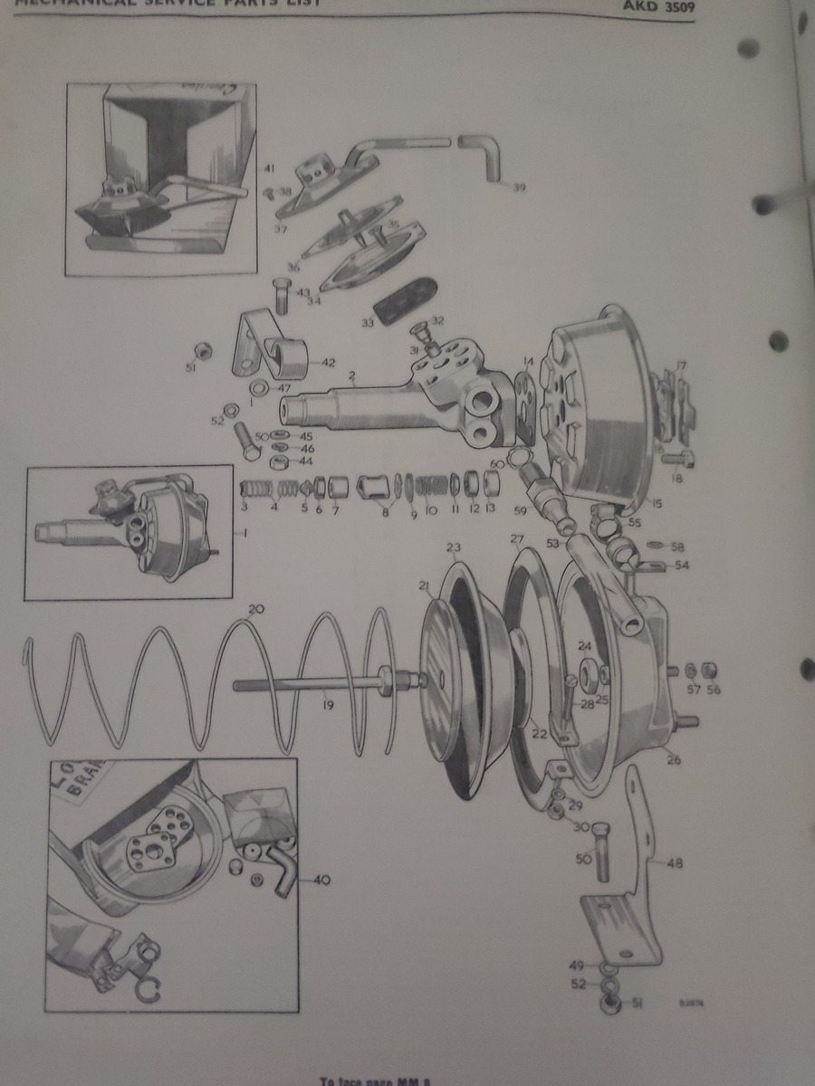

    Teil #37 " Cover and filter- air valve" ist die Teilekatalog Bezeichnung.
    Also ist das von mir weiter oben verlinkte Ersatzteil das einzige, was es in der Richtung gibt.
