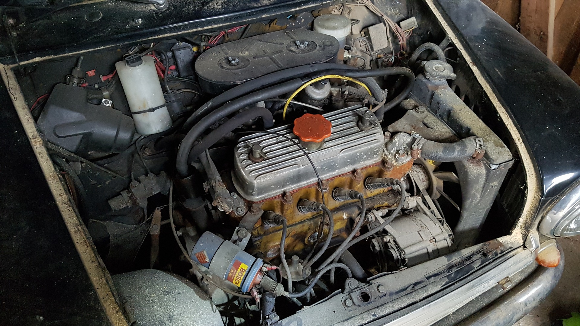

  • Na dann. Kann ich kaum glauben... hat sich immer totgedreht. Getriebe habe ich nie umgebaut, bin aber schon seit mittlerweile 32 Jahren nicht mehr damit gefahren...
    Eigentlich sollte ich den 'mal wieder aufwecken. Motor lief damals ;-)
    Sah kürzlich eigentlich auch nicht soooo schlimm aus.
    Viele Grüße,
    Walter
  • Cool, Doppel hs2 ist aber auch nicht original. Ggfs hat da ja jemand mehr als nur andere vergaser verbaut 😉 3.44 und die Doppel vergaser würde Sinn machen
  • Habe den damals neu gekauft. Also alles selbst verbastelt. Nach einigen kaputten Motoren hat er alle Anbauteile vom "grauen" bekommen. (Auch Scheibenbremse) Der war damals vom 1100er zum Inno Cooper mutiert. Diese Story hat bis heute nicht aufgehört. Rohkarosse, Unfall etc.
