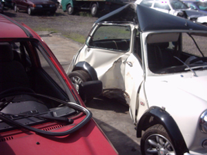

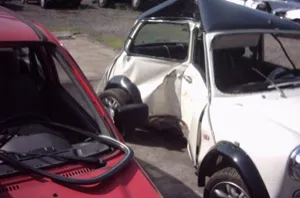

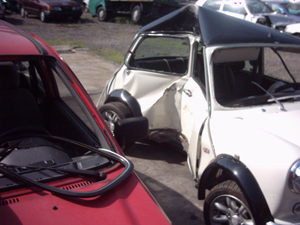

  • Zitat von svenismk2
    Nur mal so als Gedankenstütze,ohne den Airbag hätte Ich dort GANZ Alt ausgesehen. :rolleyes:
    sorry, aber das ist doch eindeutig ein Seitencrash, was hilft dir hierbei der Airbag, außer Brandstellen zu bekommen
    hättest mal lieber nen ordentlichen Überrollbügel einbauen sollen und auch gute Vollschalensitze helfen bei solchen Unfällen (selbst ausprobiert)
    :eek: Sieht nach Laterne, oder Baum aus. Kann das sein? :eek: :eek: :rolleyes:
