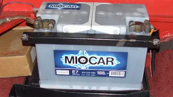

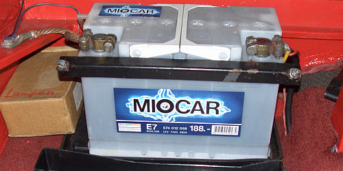

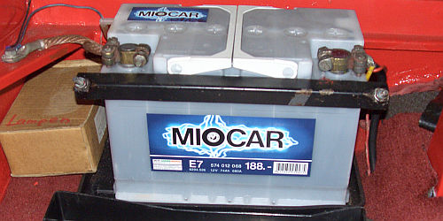

Habe ein Bild aus meinem Estate Jg.1977 angehängt. Beim Traveller Jg.1962 sieht es gleichartig aus, ausser dass dort elektrisch + an Masse ist.
Von der Batterie-Kapazität her ist eine 74Ah-Variante abgebildet.Ich persönlich würde nicht speziell eine 36Ah-Version suchen, sondern eher etwas, das statt einer "3" mindestens eine "4" vorne dran hat. Dann kann man auch etwas länger zB das Licht vergessen, Radio hören und solche Sachen. Und 4x-Versionen sind zudem auch eher einfacher einzukaufen.
