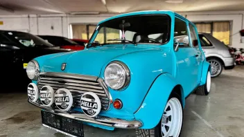

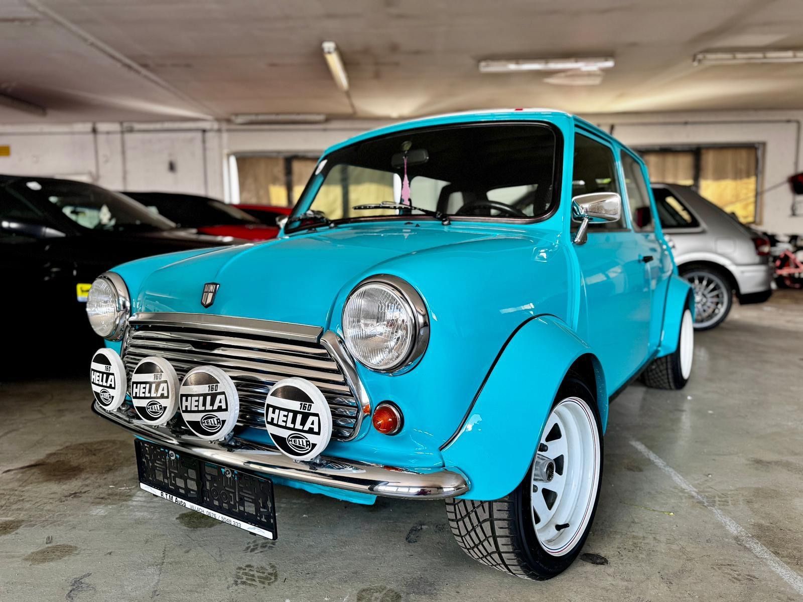

    Mein Mini wurde ja von den vielen Vorbesitzern doch recht viel umgebaut, und einer davon hat ihn auch neu lackieren lassen. Ich weiß, daß er ursprünglich dunkelblau war (unter Dachhimmel sichtbar), aber vor mehr als 20 Jahren wurde er dann auf ein "türkis" umlackiert. 1985 gab es diesen Farbton auf jeden Fall nicht, jedoch gab es ein paar Jahre vorher, und dann auch irgendwann noch mal später einen Farbton, welcher sich "surf blue" nannte.
    War bei einem Lackprofi den Farbton scannen und das Ergebnis war dann "vista blue" von Subaru (?). Er hat mir eine Dose zum Testen gemischt was ich auf einem extra Stück Blech ausprobiert habe. Der Ton passt exakt zum Auto (und somit brauche ich zumindest mal keine all zu große Angst haben, wenn ich mal Kleinigkeiten ausbessern muss).
    Hat jemand von Euch eine Idee bezüglich dem Farbcode? Ist "vista blue" einfach ein anderer Name für "surf blue", weil sonst niemand mehr die Farbe verwendet? Oder ist das definitiv keine originale Mini Farbe?
    ciao Alex
  • Das dürfte keine OE Farbe Mini sein. Aber wer sich mit Farbe besser auskennt, ist der streetfighter=)
  • Ich denke mit „Vista Blue“ von Subaru kann man durchaus leben.
    Wenn du mit aller Macht einen „Original-Hersteller-Farbton“ brauchst, bleibt dir ja die Option den Brummer nach deinem Wunsch neu zu lackieren.
    Ich wäre an deiner Stelle froh, eine klare Zuordnung für den Farbton zu haben und keine „Phantasie-Mischung“.
  • Warum sollte jemand der seinen Mini umlackiert eine original Mini Farbe nehmen? Da nimmt man das was man hat günstig bekommt oder einem gefällt.
