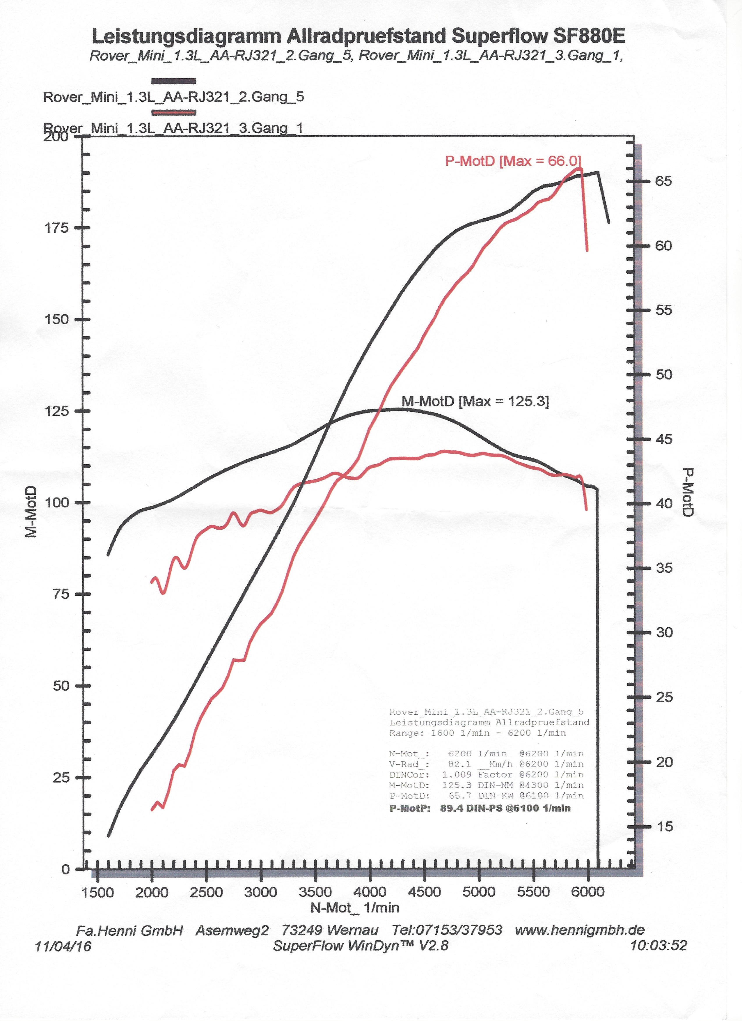

  • 93er SPI
    Motor wurde bei Mini Garage Bröckingen aufgebaut:
    1340ccm
    Omega Kolben
    266er Nockenwelle von Kent
    Zylinderkopf: MSE6 (war schon drauf und wurde wieder benutzt)
    Verdichtung wurde durch abplanen des Kopfes erhöht
    offener K&N, also Luftfiltergehäuse raus
    UMS - frei programmierbares Steuergerät
    wurde auf Henni-Prüfstand in Wernau eingestellt - Tolle Arbeit!!!
    Leistung auf Prüfstand: 89,4 PS bei 6100 1/min
    Drehmoment: 125,3 Nm
