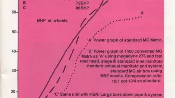

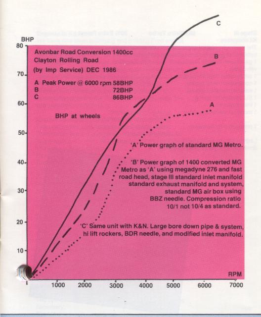

Hier mal ein paar alte Kurven mit der oft zu Unrecht geschmähten MD276: -
