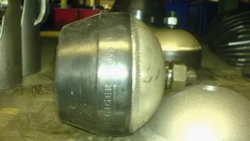

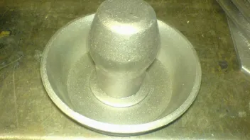

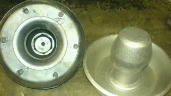

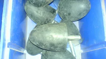

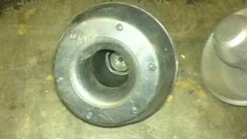

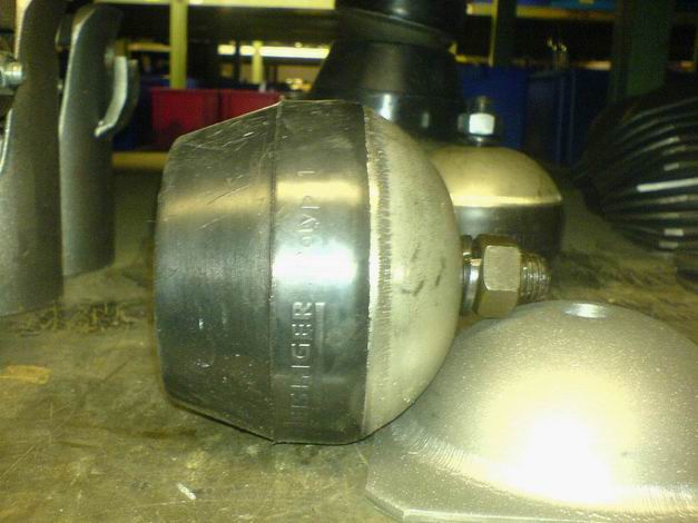

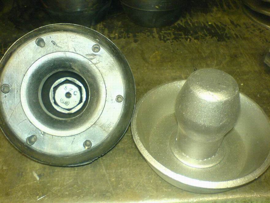

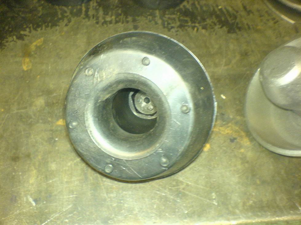

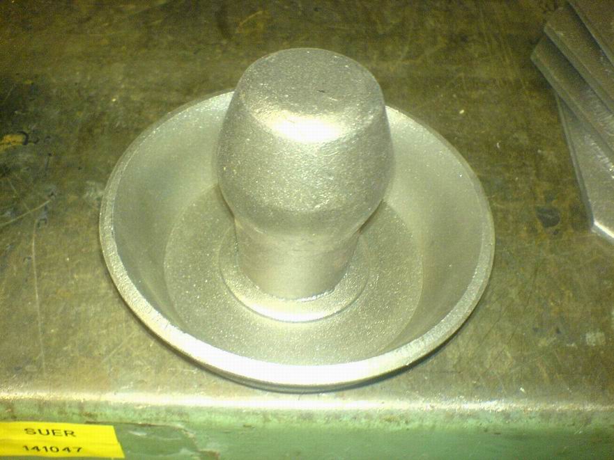

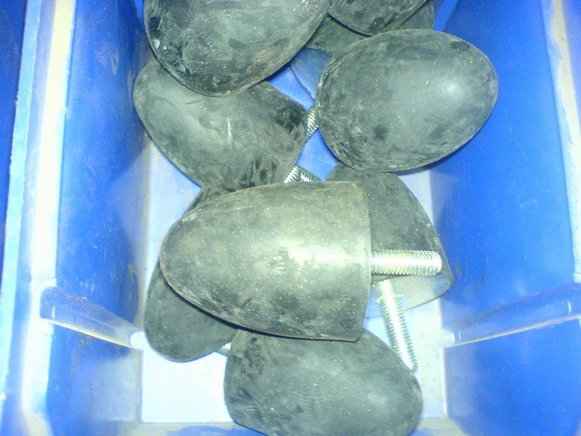

  • so ich habe ja jetzt im Winter auch noch die Schraubaktion vor mir die Gummis zu wechseln da ich bei mir in der Firma auch Puffergummis verwende wollte ich mal die Meinung der Anderen hören , diese Puffer sind zwischen dem Fahrgestell und dem Muldenaufbau bei Landwirtschaftlichennutzfahrzeugen mit ca 30T Zuladung:eek: sehen auch fast gleich aus und haben oben und unten Metalllager wo man die Befestigung ranmachen könnte . die Nase müste allerdings weg(obwohl könnte vielleicht auch drann bleiben)
    und hier die Bilder
    das Bild in der blauen Kiste könnte man für die Anschlagpuffer nehmen .
    mfg Steven
