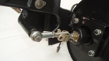

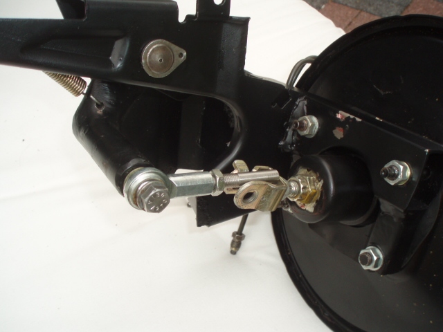

Hab da noch eine Frage an die Experten.
Habt Ihr das Gestänge vom Servo verlängert(angeschweisst) oder gänzlich neu Aufgebaut (Gewindestange)
Kann(darf) man das Gestänge so ohne weiteres aus dem Servo schrauben oder hält es im Servo irgendetwas zusammen?

Also ich hab das Gestänge mit ner M8er Gewindestange verlängert:

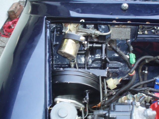

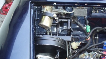

...kurz zur Umsetzung:
Das Umlenkgestell vom Mini wurde im Winkel und Höhe verändert, sowie um die senkrechte Schubstange leicht gedreht.
Aufnahme für den BKV bildet eine gedrehte Scheibe mit Lochkreis vom BKV.
Das Ganze wurde dann an den umgeänderten Umlenkapparat geschweißt.

Adapterplatte:
-Ich bau die aus 5mm Stahl mit anderem Lochkreis innen und für die CRX Verstärker Aufnahme.
-ebenso leicht gedreht
-aber nichts in der höhe geändert
