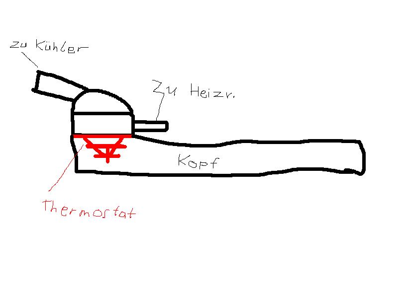

			ich denke ja es liegt am heizungsventil
			ich glaube mein thermostat hockt falsch.
 wenn das wirklich so ist, dann wärs der supergau vom vorbesitzer.bei der version mit dem bypass im zylkopf ist ja die heizung auch vor dem thermostat.
 bei mir wie auf dem bild net.
 würde jetzt auch mein schlechtes einfahrverhalten erklären.
 sagt mir bitte das was ich hören will:D.
			...sagt mir bitte das was ich hören will:D. OK.....dein Thermostat sitzt laut Zeichnung an der falschen Stelle. Muss eine "Etage" höher zwischen Thermostatgehäuse und "Sandwichplatte" für die Heizung  Gruß, Diddi

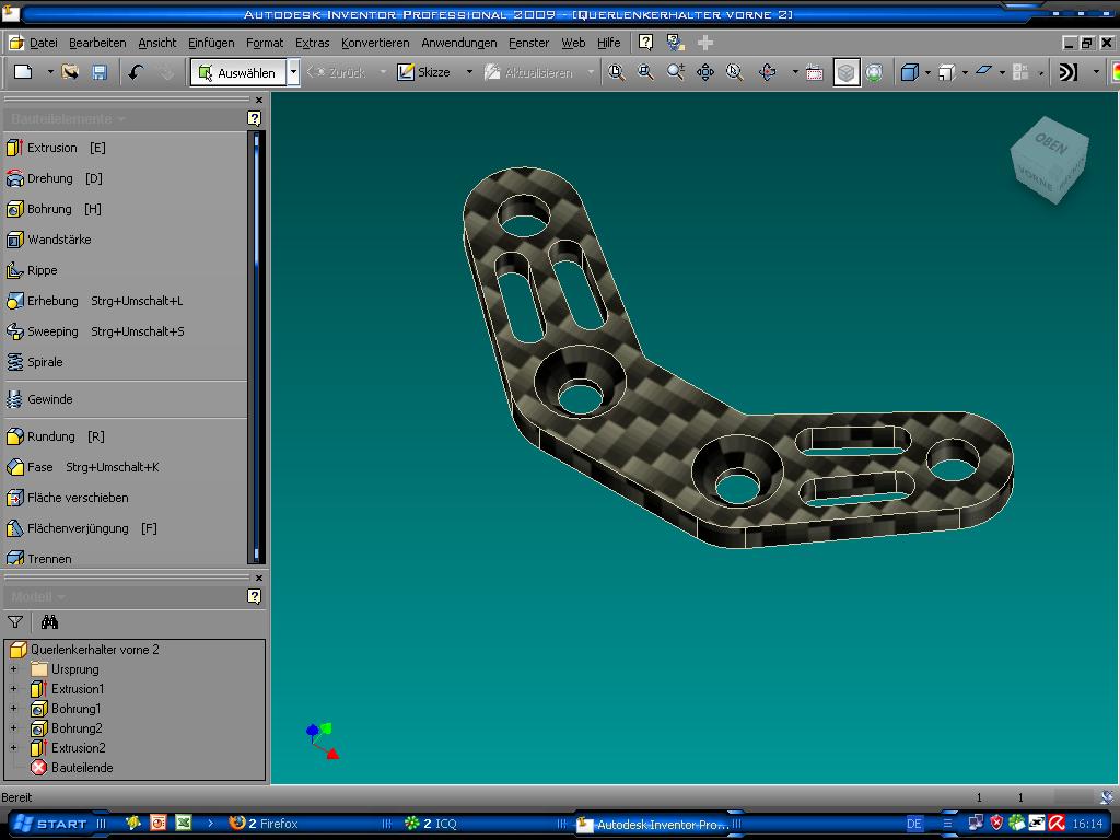

 sagt mir bitte das was ich hören will:D.jap der sitzt zu tief  hey wer das ding zusammengeschustert hat gehört verklagt !!! hast du mal beim verkäufer nachgfragt ??? ps mit welchem cad programm arbeitest du ?
			...aufschrauben und nachsehen. falls es so sitzt: ändern und den verkäufer an******en... wohl doch nicht so "restauriert" dein mini...? Max
 ps mit welchem cad programm arbeitest du ?autodesk inventor 2009
 gut gekonntert, oder?:D
			gekonnt gekontert! Max
