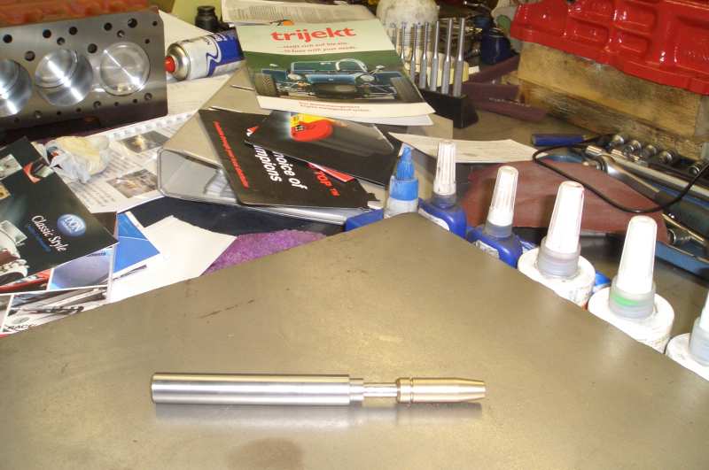

  • Funktioniert wunderbar:
    Passenden Dorn drehen und mit Luftmeißel-Werkzeug (natürlich ist der Meißel dann gegen eine entsprechende Aufnahme für den Dorn getauscht) raustreiben.
    Bis später...
    Bis später...
    Ich hab dafür nen passenden Dorn gedreht und dann in der hydraulischen Presse schön senkrecht raus gedrückt... und genauso auch wieder rein gemacht...
    Geht natürlich auch mit einer nicht hydraulischen Presse...
  • Bei dem Grinsen bin ich mal auf das Bild gespannt.
    Na ja, nix dolles, ich werde glaub ich mal den 2. Absatz länger machen. Dann könnte man noch ein Außen-Gewinde schneiden für eine Mutter an der eine Hülse angeschweißt, ist um den Überstand der Ventilführung beim Einbau im korrekten, voreingestellten Maß zu haben. Eine weitere Mutter zum kontern verwenden, fertig.
    Bis später...
  • Ist ja nur ein normaler Dorn. :D
    Bekommst Du damit die Führung raus? Der obere Schaft ist so dick und ich denke, die stecken tiefer drin.
    Keine Ahnung ob das geht:D, hab ich gestern Abend mal so aus Langeweile gedreht:cool:

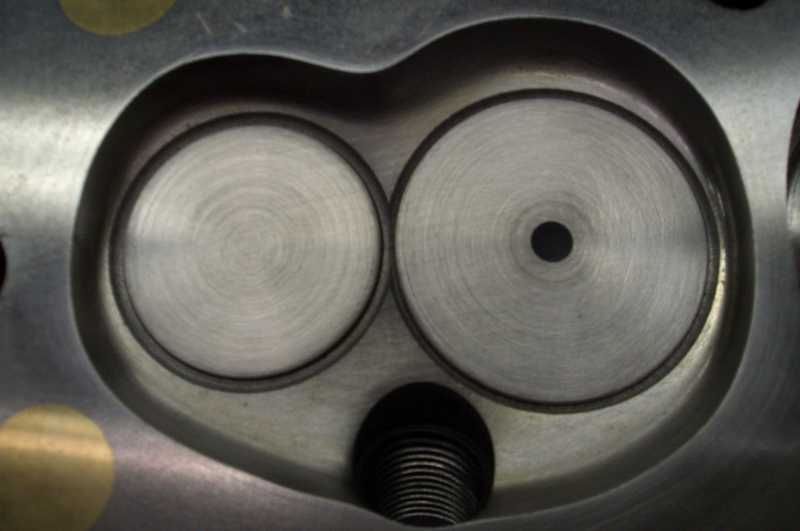

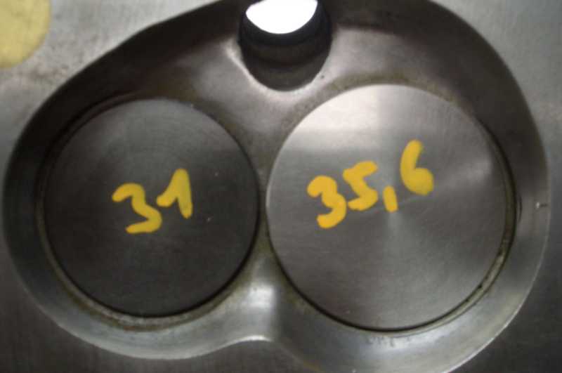

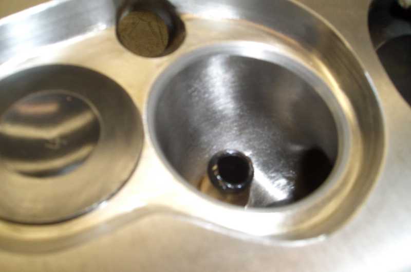

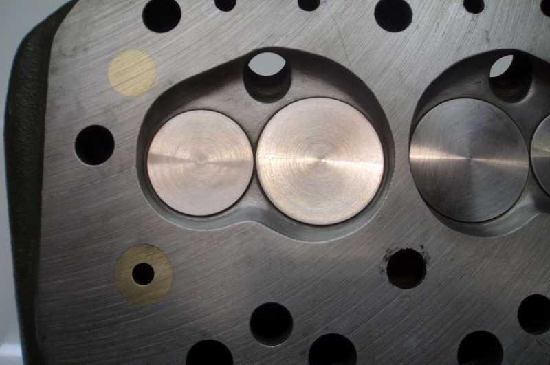

    Hier mal ein paar Bilder die ich gerade gemacht habe.
    Der Ventilsitz ist prima unscharf, dadurch sieht man gut die Korrekturwinkel.
