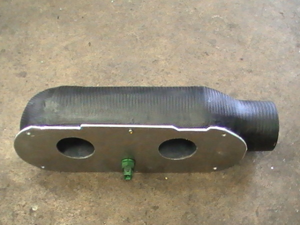

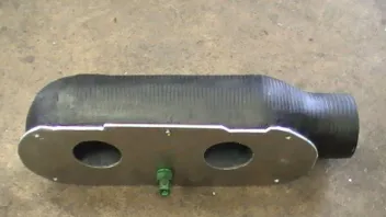

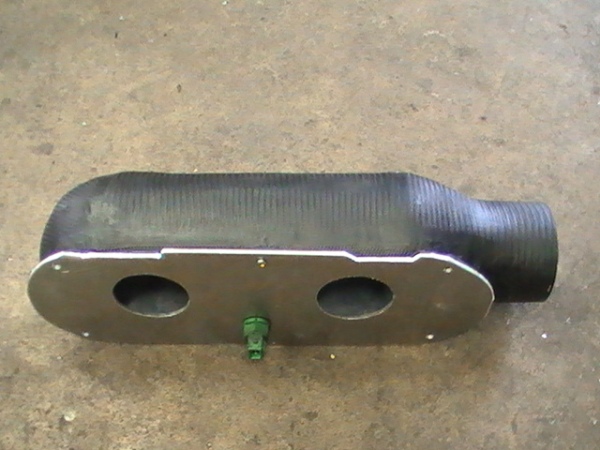

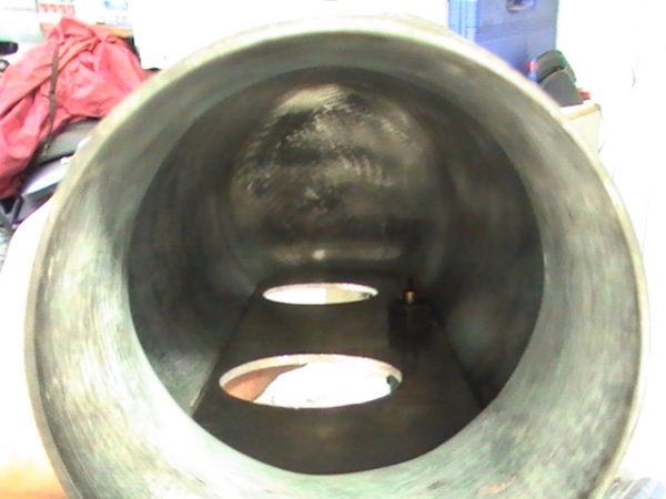

So die Story geht weiter....

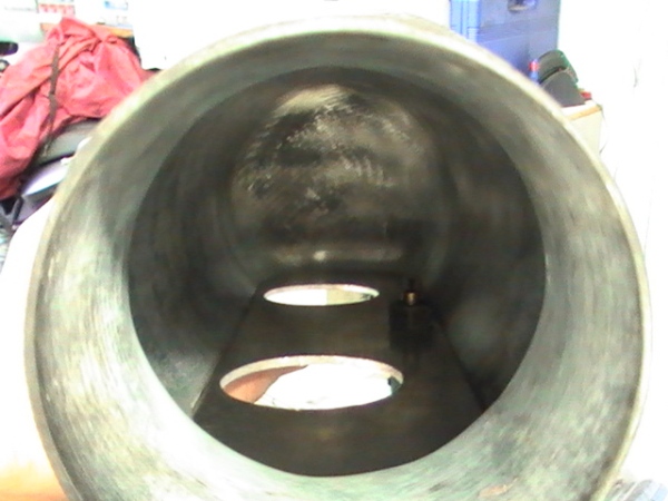

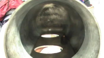

Nachdem ich mit den kleinenLuftfiltern nicht so zufrieden war, habe ich mich entschieden, eine Airbox zu machen.
Mit Hilfe/Anleitung vom Dodo habe ich die Airbox aus GFK aus einer 3 Liter Flasche feinster Bissonpisse gemacht. Schön die Rundung verspachtelt und ein Abflussrohr eingearbeitet.
Die Grundplatte habe ich aus 2,5mm dickem Aluminium Blech gemacht.
Leider fehlen noch die 45er Weber Trichter die mir eigentlich auf heute versprochen waren. Hoffe die kommen morgen.
Den Rest sieht man auf den Bildern. Es sind oft die Kleinigkeiten die einen lange aufhalten.Ich lade extra die BIlder im Forum hoch, damit sie lange erhalten bleiben. Die Kamera ist leider nicht so gut, habe die andere nicht gefunden.

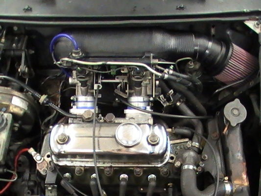

Wo gehen die Kurbeögehäusentlüftungen denn in die Vergaser ?

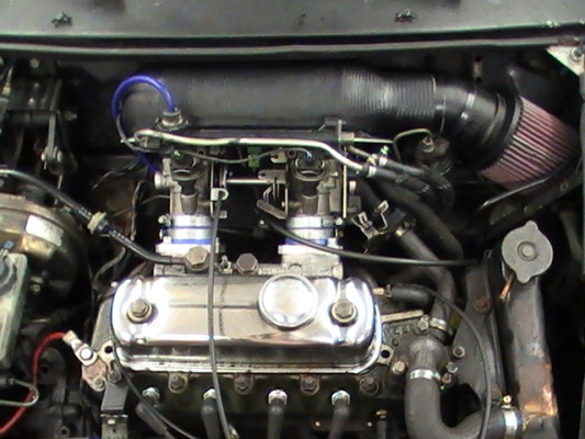

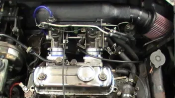

Gestern habe ich die Trichter verbaut, musste aber an meinen Drosselklappen noch eine Tasche fräsen lassen, da der Trichter Zylindrisch 48mm hat und die Drosselklappe konisch war
Vom Gefühl her würde ich sagen, dass mit der Airbox weniger Leistung vorhanden ist, habe aber auch erst das Kennfeld 3 mal angepasst, wird also immer besser.
Das Problem ist, dass die Trichter wahrscheinlich zu weit oben sind, und so das Volumen nicht nutzen können, oben heraus ab 5500 Umdrehung fehlt es an Leistung.
Vielleicht fahre ich am Ring testweise ohne Airbox, nur mit Trichter, um zu sehen ob er da besser läuft.
