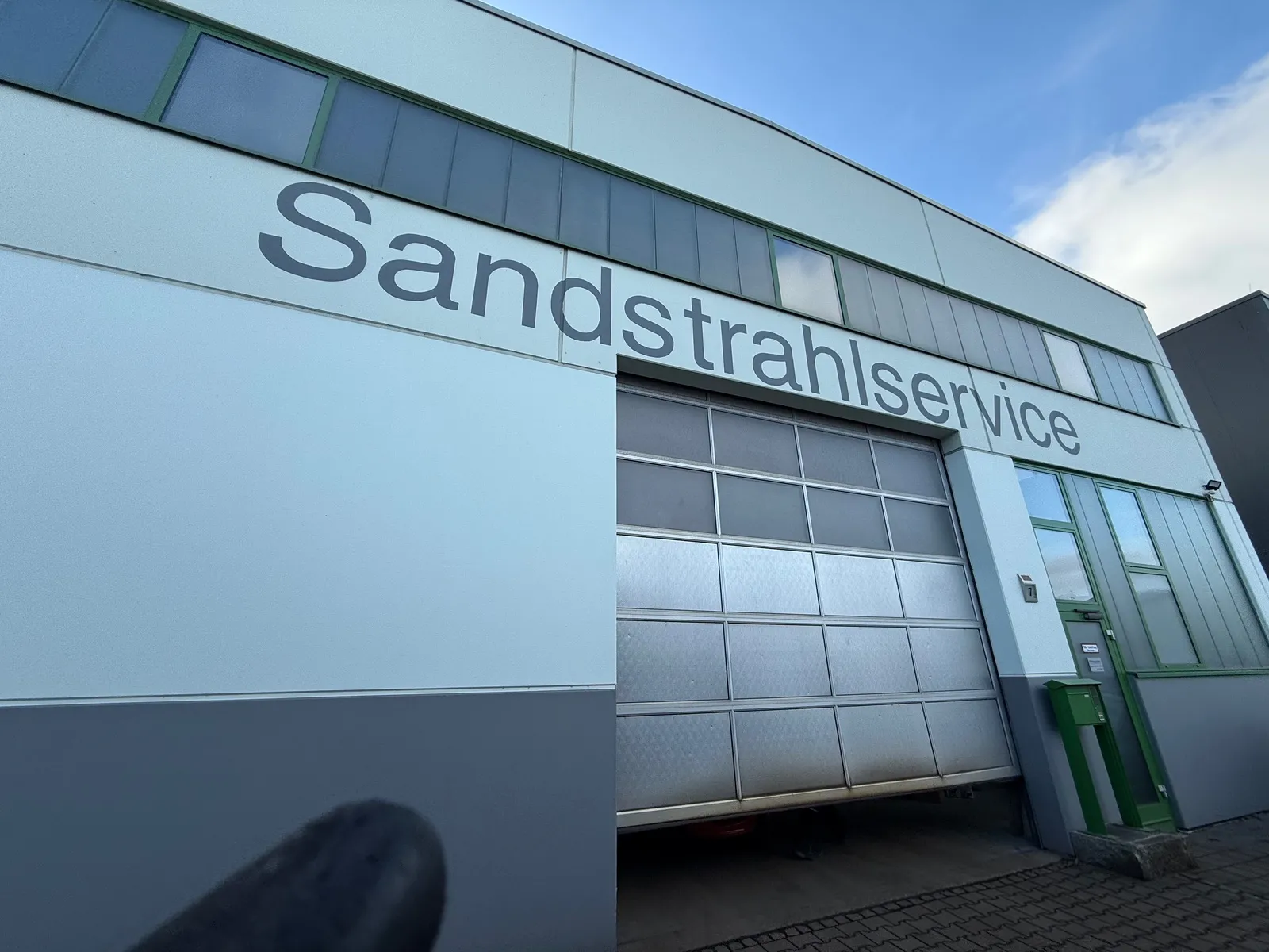

  • Da mir eh noch einige Teile fehlen und ich demnächst mal das komplette Fahrwerk zusammenstecken, will es aber hasse wenn alles so schmutzig ist, hab ich heut einfach mal die ganzen Sachen zum Strandstrahlen weggegeben 🤣
