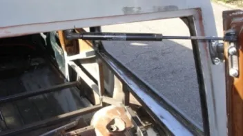

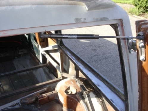

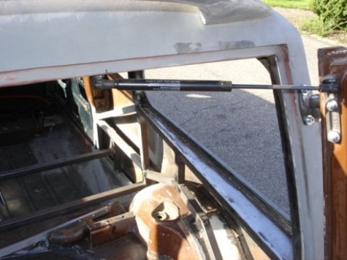

  • Also ich hab die Türfangbänder hinten rausgeschmissen und zwei kleine Gasdruckdämpfer eingebaut. Saubere Sache.
    Gruß Daniel :cool:
    Hallo kannste mal ein Bild von der Lösung einstellen. Am besten gleich auch noch die Teilenummer der Dämpfer.;)
    Der BlechBernd
  • Also hier mal ein Bild.
    An der Türe hab ich einfach die Bohrung mit nem Gewinde versehen und am Auto hab ich mir ne Mutter innen reingeschweißt.
    Detailfotos kann ich vom Auto mal noch machen.
    Daten vom Dämpfer schau ich sobald ich diese Woche mal wieder in der Garage bin.

    vielen dank für die zahlreichen und aufschlussreichen bilder:thumpsup:. aber die originalkonstruktion sieht nach viel arbeit aus und zweitens sprießen da zwei fast 20cm lange dödels in den laderaum. wer weiss auf welche gedanken da meine hündin kommt, wenn sie da hinten sitzt:D. desweiteren fehlt mir die gegenplatte von der scharnierbefestigung ( gussklumpen:D ) an den türen.
    das ding von clubman82 ist glaub ich einfacher und "kompakter".

  • Sogar sehr kompkat, da sie wenn die Türe zu ist, paranel zur Türe verlaufen.
