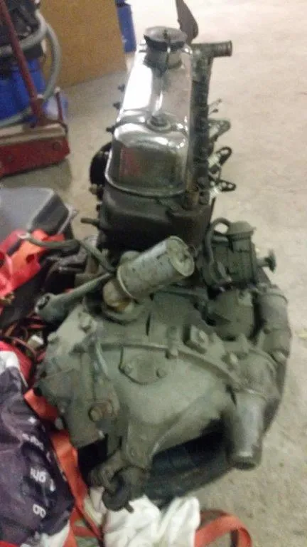

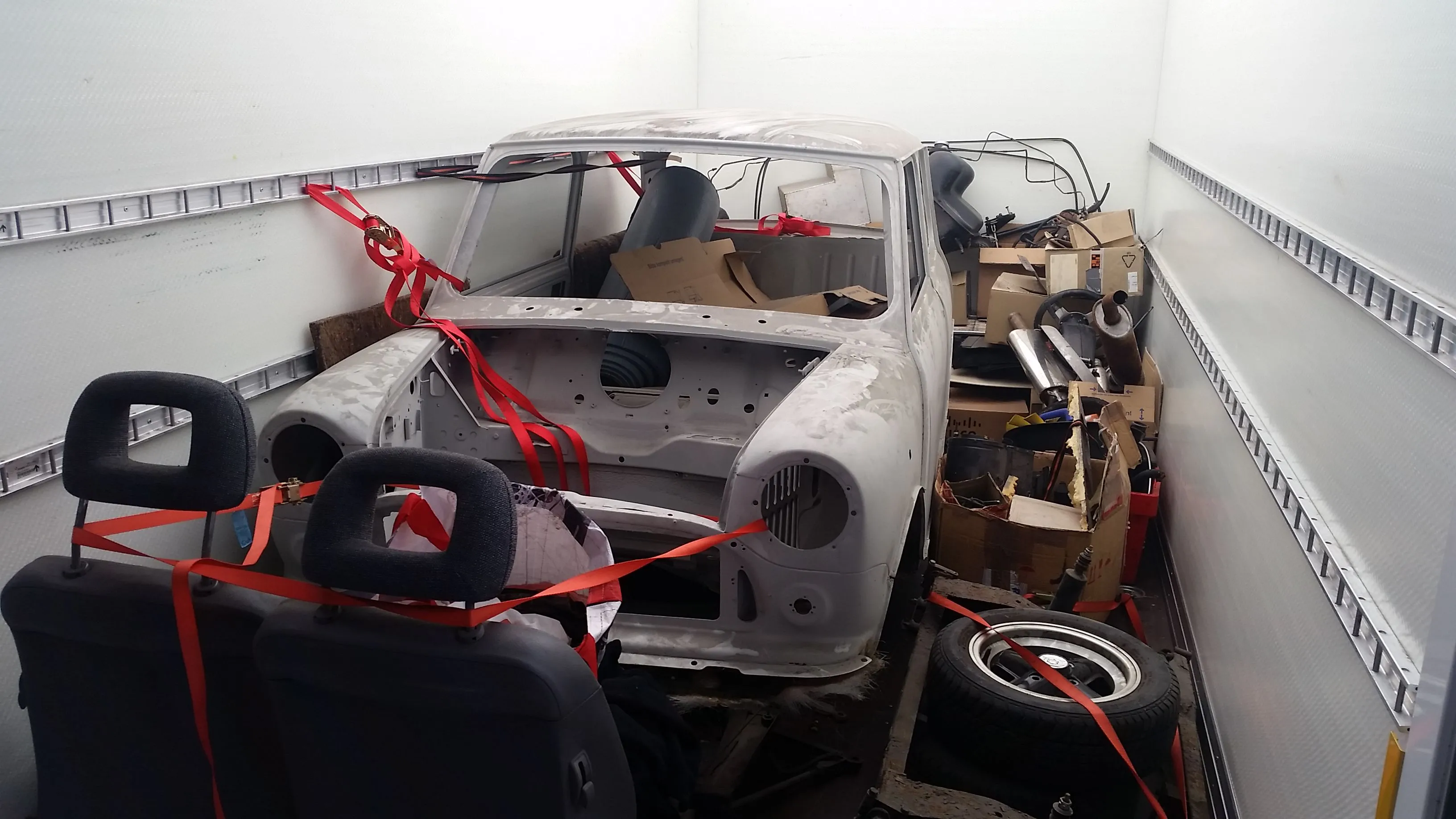

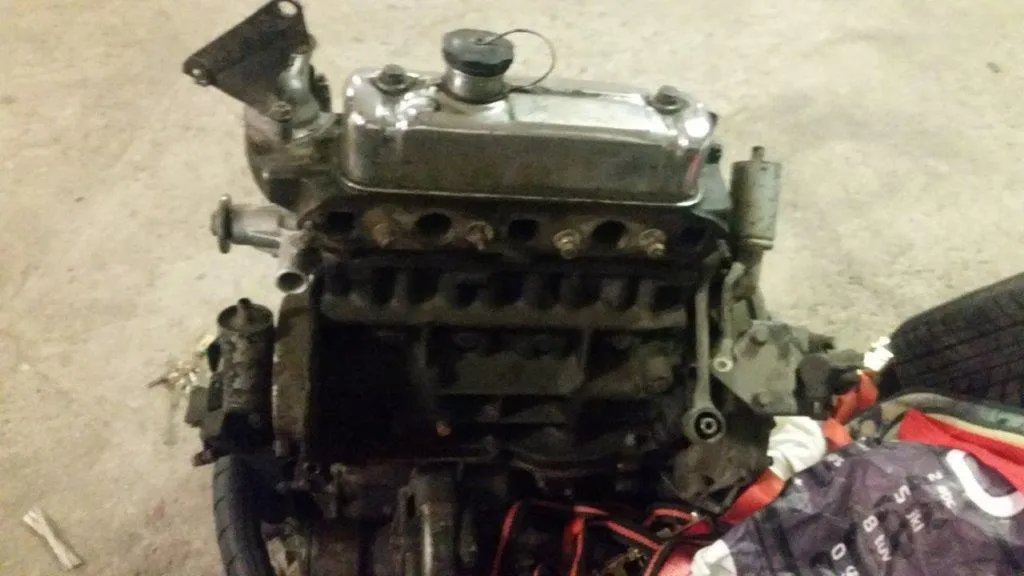

    Auf geht’s….

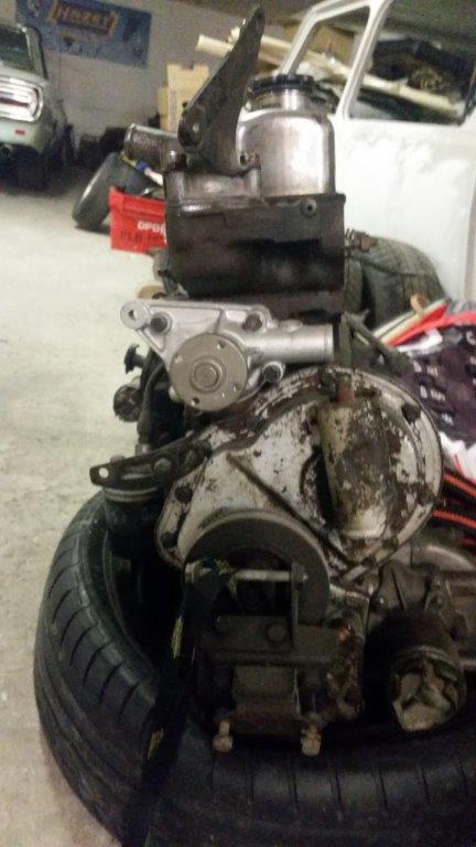

    Mini mit nem Traktor aus der Ecke gezogen, Motorhaube ab und Motor ausgebaut.
    Den Motor bekomme ich kostenlos komplett überholt.
    Noch mehr Rost….. :(
    Habe von einen Bekannten ein komplettes Getriebe bekommen.

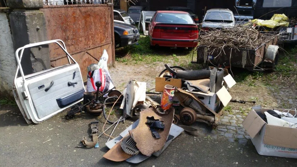

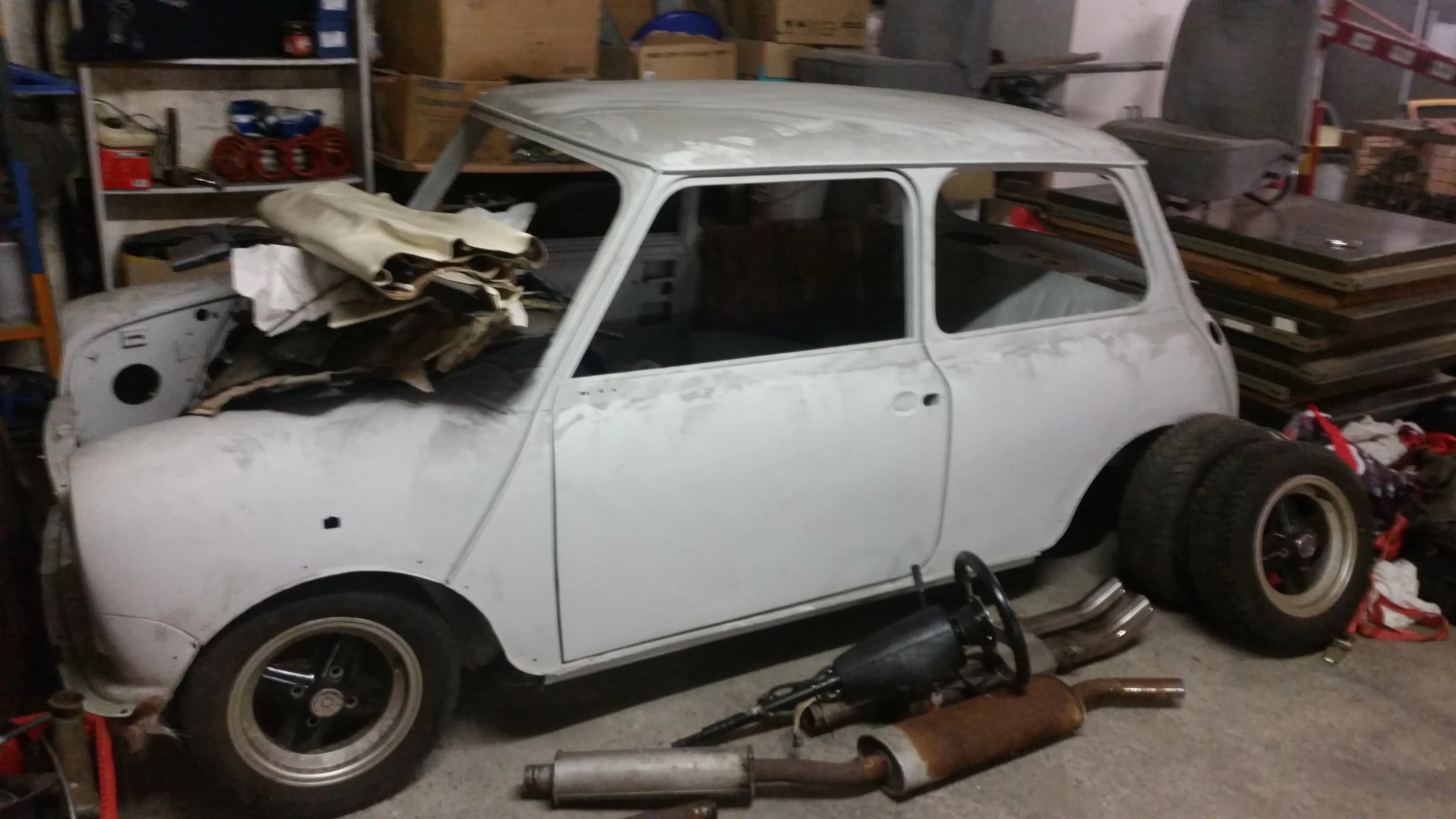

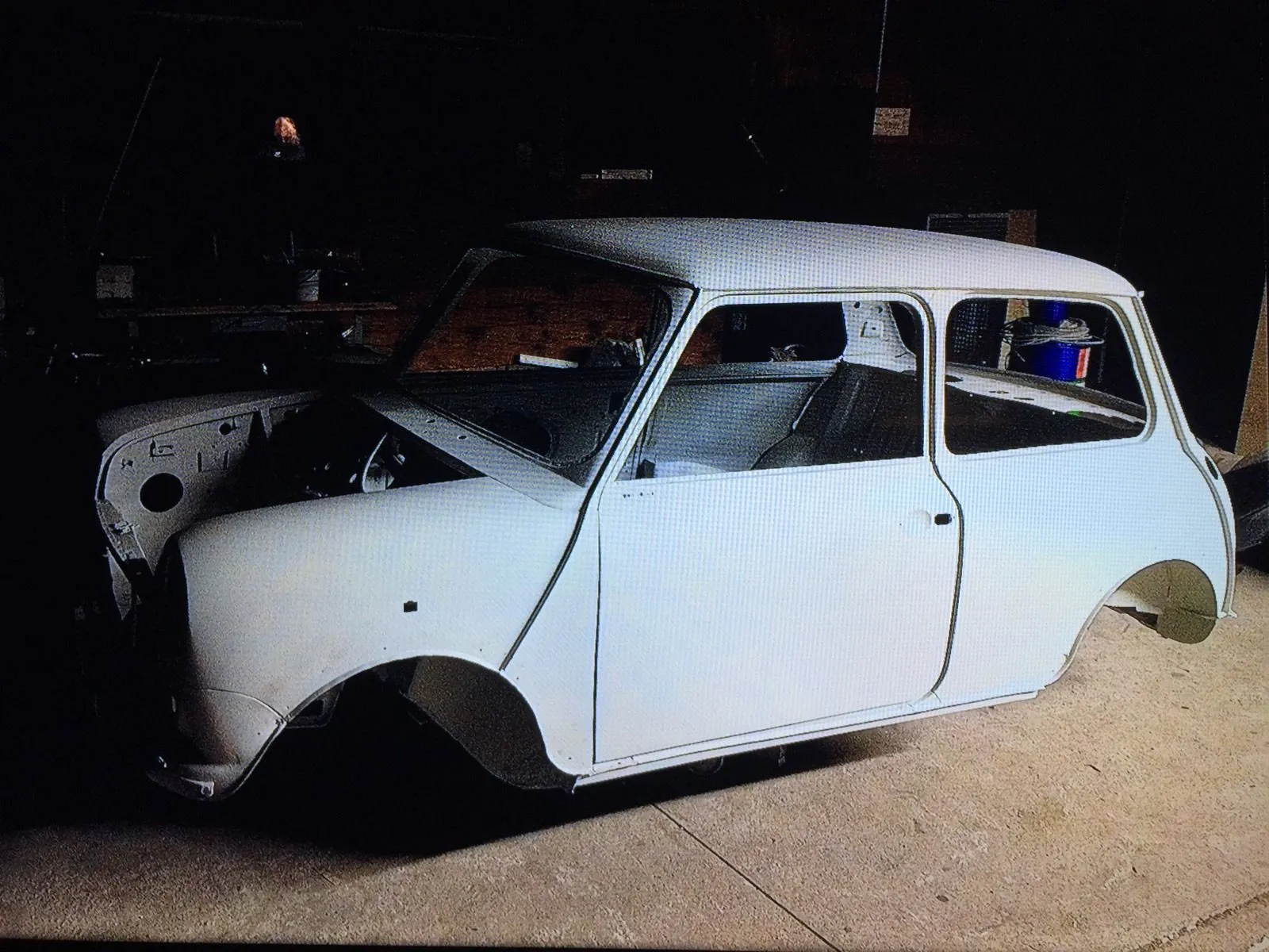

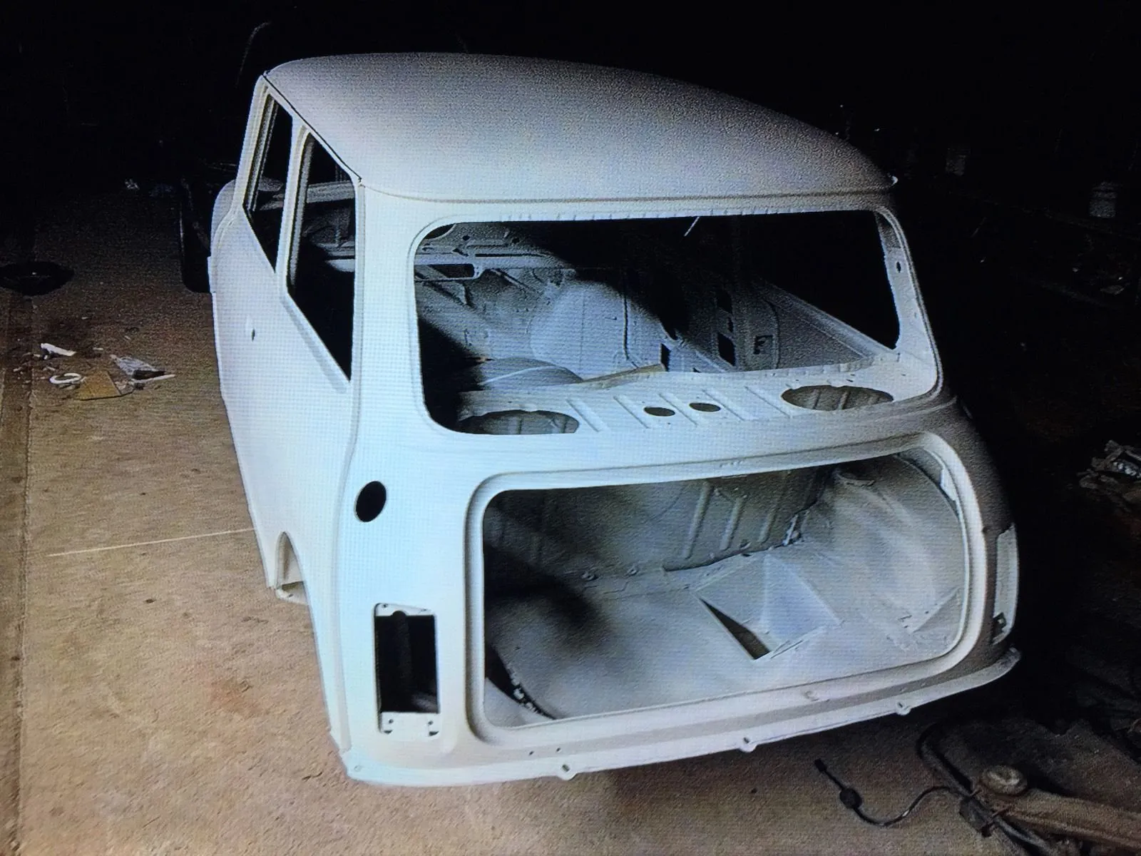

  • So, habe mal wieder den Sonntag meinem kleinen gewidmet.
    habe die Innenverkleidung komplett rausgenommen.
    Als ich die Heizung rausgebaut habe, fiel etwas wie Asche raus ?
    nach dem öffnen der Heizung musste ich feststellen, dass sich der koplette Wärmetauscher in wohlgefallen aufgelöst hat.
    Hat das schonmal jemand gehabt ?
    Desweiteren habe ich den Teppich rausgenommen, der jetzt auch schon echt in die Jahre gekommen und richtig fertig ist
    Der muss wohl auch neu.
    Original bestellen oder kann man sowas selber machen ?
    Im Himmel sind einige Löcher ? Ist sowas teuer ?

    Hauaha :eek:
    Da wartet aber einiges an Arbeit auch dich :eek:
    Und da soll mal noch einer sagen: "Alte Liebe rostet nicht...":rolleyes:
    Der Heizungswärmetauscher wurde weitgehend von Aluminium in Aluminiumoyxd umgewandelt. :D
    Der Hauptgrund, warum Heizungswärmetauscher irgendwann undicht werden.
    Wenn der dann in diesem Zustand über Jahre "weggestellt" wird, blühen die Aluoxydkristalle unaufhaltbar.
    Die binden wiederum Feuchtigkeit aus der Kondensation.......
    Nur Rein-Aluminium ist weitgehend Korrosionsfest, aber für technische Verwendung ungeeignet da butterweich.
    Es wird dann mit Kupfer, Magnesium, Silizium etc. legiert um es härter zu machen.
    Je mehr Legierungsbestandteile (vor allem Kupfer) drin sind, desto korrosionsanfälliger wird das Alu ;)
    Aus demselben Grund sehen polierte, ungeschützte Alufelgen nach kurzer Zeit schlimm aus. Das gleiche, wenn lackierte Alufelgen Bordsteinkratzer bekommen und nicht wieder geschützt werden. Das Streusalz beschleunigt das dann noch zusätzlich...

  • :eek::eek::eek:
    Das sieht nach viel, sehr viel Arbeit aus. Der sieht glaub ich noch schlimmer aus, als der rote Mini kürzlich bei VOX. Wie immer im Leben gibt es 2 Möglichkeiten.
    1. Alles was noch nicht kaputt ist in Einzelteilen verkaufen und den Rest zum Schrotti, um finanziell einigermaßen was zu retten,:(
    oder
    2. (was nicht einfach sein wird) Einfach anfangen. Was kaputt machen kann man ja eh nicht mehr. Wenn der fertig ist zieh ich dann meinen Hut.:thumpsup:

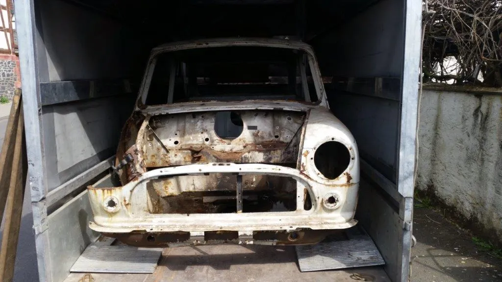

  • Da steckt doch sicher zwischen Jedem Blechfalz der übelste Rost, wenn die Falze übehaupt noch da sind;)

    Ob es sinnlos ist?:confused:
    Von der wirtschaftlichen Seite gesehen, mit Sicherheit :(
    Aber es war dein erster.
    Du hast in als jungen Gebrauchten (4 Jahre alt) gekauft und er war 5 Jahre dein Begleiter...:rolleyes:
    Es stellt sich auch die Frage, was du selbst machen kannst.
    Der größte Posten dürften die Karosseriearbeiten sein.
    Alleine an Blechteilen:
    - Komplette Front inkl. Dreiecksbleche
    - Radhäuser vorne
    - Windleitblech
    - Heckschürze
    - Heckblech unterer Teil
    Das ist nur das, was man schon auf den ersten Blick sieht und mit Originalblechen wird die Summe schon fast 4-Stellig :eek:
    Den Rest des "Eisberges" sieht man noch nichtmals :rolleyes:
    Wenn du das selbst machen kannst......
    Ein Karosseriebauer wird vermutlich ablehnen oder hat gleich € in den Pupillen :rolleyes:
    Unter´m Strich wäre eine neue Rohkarosserie günstiger und vor allem 100% rostfrei.
    Der Hinterachsrahmen düfte auch fertig sein
    Die restliche Technik wird wohl in einem ähnlich verwarlosten Zustand sein...:(
    Da brauchst du viel Durchhaltevermögen, Leidensfähigkeit und entsprechendes "Spielgeld".
    Hast du überhaupt eine geeignete Garage, die über Jahre belegt bleiben wird?
    Wie sieht´s mit den Werkzeugen aus?
    Mein Tip:
    Such dir eine bessere Restaurierungsbasis oder besser gleich ein Auto noch mit TÜV. Den kannst du erst mal fahren und dabei seine "Problemzonen" kennenlernen.
    Die "Ruine", auch wenn sentimentale Erinnerungen dran hängen :(, würde ich schlachten und die brauchbaren Teile schon mal aufbereiten/restaurieren um sie dann später wieder zu verwenden ;)
  • Die ersten Reaktionen musste ich erstmal gut schlucken aber wenn ich darüber nachdenke, würde es mir echt schwer fallen, alles sofort wieder hinzuwerfen.
    Ich hänge nunmal an dem kleinen....
    Ok, das Loch im Kotflügel ist echt nicht schön, aber den will ich eh komplett tauschen. Den Motor bekomme ich überholt.
    Ist es denn wirklich soooo Schlimm ???
    Lieber ein Ende mit Schrecken, als ein Schrecken ohne Ende...:rolleyes:
    Aber die Entscheidung "hinzuwerfen" muss ja nicht jetzt sofort fallen.
    Solange keine Teile gekauft werden, wird der Schaden zumindest nicht größer.
    Stripp die Karosserie doch erst mal bis auf die letzte Schraube.
    Dann schneidest du alles, was durchrostet ist heraus und forscht darunter nach weiteren Schäden. Da werden noch einige zu finden sein wie:
    - Kofferraumboden
    - Vordere Aufnahmen des hinteren Hilfsrahmens
    - Bodenbleche (vor allem in den vorderen und hinteren Ecken
    - Außenschweller
    - Innenschweller
    - Türen
    Die komplette Front, abgesehen von den Motorraumstehwänden (dafür gibt´s auch Teilersatzbleche) kannst du getrost entsorgen.
    Wenn du dann immer noch meinst, dass du die erforderlichen Reparaturen schultern kannst, dann los. Augen zu und durch...
    Wenn nicht......ist jetzt der Punkt gekommen....

  • Der Mini steht bei einem Bekannten der mir alle Schweißarbeit macht. Das war so im preis mit vereinbart.
    Der wird dir im besten Fall nen Vogel zeigen wenn er den tatsächlichen Arbeitsaufwand sieht.
    Bis du alles rostige weggeschnitten hast um schweißbares Blech zu finden, bleibt von der Karosse nix mehr übrig.
    Überleg dir das nochmal sehr genau, mach ne Teileliste mit einer Kostenaufstellung, schau was du für das Geld (was nur für Teile gedacht ist) für deutlich bessere Minis bekommst und entscheide DANN!
    Mach aus dem 'n Blumenbett, dann kannst du dich über deinen ersten Mini freuen während du an deinem 2. schrauben und damit fahren kannst.
    Blinder Aktionismus bringt dir, deinem Geldbeutel und dem Mini rein gar nix.
