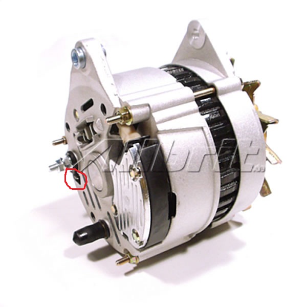

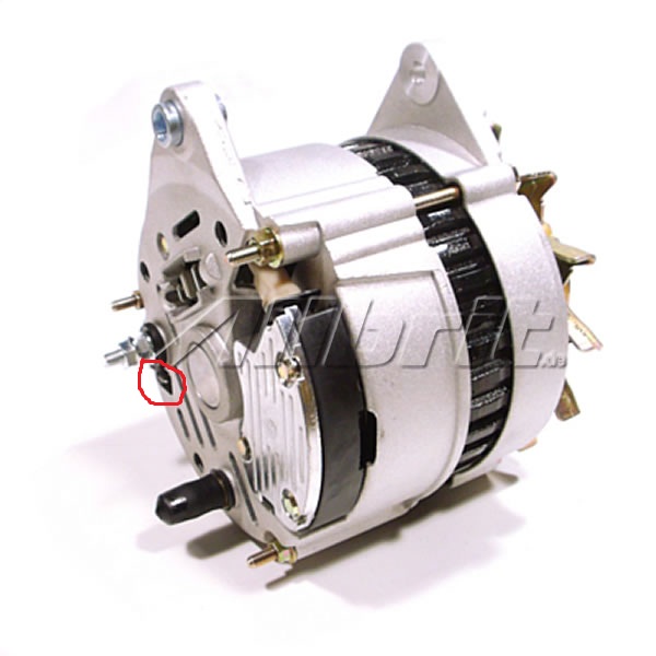

Ein paar gute Bilder vom Anschluß der Lima würden sicher hilfreiche Tipps zur Folge haben....
also.....ich habe ein bild angehängt und ich habe den kontakt rot gekennzeichnet an dem wohl strom anliegt.....für was ist denn dieser kontakt=?

Das Bild ist nun frei. Und der gekennzeichnete Anschluß hat Spannung, das muß auch so sein. Allerdings gehört da ein Kabel vom Kondensator drauf und dann ist das Ding auch isoliert.
Wenn die Lima so eingebaut ist, dann fehlt da noch der kleine Kondensator. Ob der Kondensator aber Dein Problem gänzlich löst, weiß ich leider nicht. Du wirst nicht umher kommen, mal alles in Ruhe zu checken, was im Hauptstromkreis so eingebaut ist.
