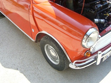

    wer kann mir den Unterschied zwischen der "eckigen" und "runden" Stosstange erklären am mini ? ich habe nen 74er 850er und grade die vordere getauscht, suche ne hintere noch, glaube die hat auch 3 befestigungsbolzen die an der Stosstange angeschweisst sind !
    Danke für eure info´s . Ich versuch mal ein bild meiner jetzigen einzustellen hier !

  • Rund bzw. eckig bezieht sich auf das Profil der Stosstange.
    Die eckige wird oft auch "CLUBMAN" Stosstange genannt, weil die oft an CLUBMANs auch war.
    An "normalen" MINIS war die eher selten ab Werk. Anfang der 80iger gab es die in Chrom, Mitte der 80iger gab es die in grau z.B. ab Werk am Chelsea.
    Anfang der 70iger müßte ab WerK die runde verbaut worden sein.
    Ob im Rahmen einer Restaurierung runde oder eckige verbaut werden, ist Geschmackssache, da die Stoßstangen oft getauscht wurden (Qualität war oft schlecht) bzw. vielen gefielen die eckigen auch nicht.
    Zudem sind es ja eher "Zierleisten";)bei leichten Remplern schon hin.
