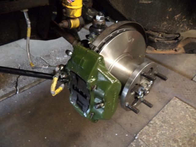

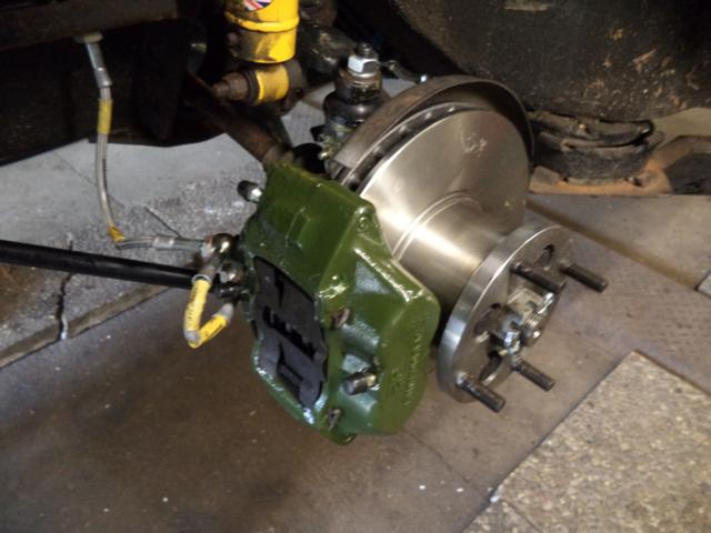

    Damit ich den freundlichen Prüfer von meinem Umbau überzeugen kann, bedarf es einer geänderten Bremsanlage. Weil der Era Turbo als Überzeugungsprobant herhalten muss, habe ich mich für die innenbelüftete Metro 4-Kolbenanlage entschieden. Da ich die Bremsleitungen vom Mini weiterverwenden wollte, habe ich mir den entsprechenden Stahlfex Leitungssatz von Goodridge besorgt. Sieht alles ein bischen abenteuerlich aus, hat aber ein Tüv Gutachten. Die Staubschutzbleche der 8,4 Zoll Serienbremse kann durch geringfügiges anpassen wieder verwendet werden. Die Achsschenkel habe ich optisch überholt und mit neuen Bolzen und Radlagern versehen. Die überholten Bremssättel bekamen noch einen grünen Anstrich, hatte noch einiges an "Engine Paint" übrig...
    Nach dem relativ problemlosen Zusammenbau habe ich bislang noch Probleme mit einem sehr tiefen bzw. späten Pedaldruck.
    Zum entlüften verwende ich das Eezibleed Kit. Die hinteren Bremsen sind ebenfalls überholt und die Bremsbacken vernünftig eingestellt.
    Hat jemand von Euch noch einen hilfreichen Tip für mich?

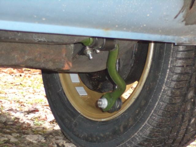

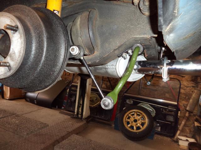

  • Da der Mini durchaus sportlich bewegt wird, wollte ich schon seit einiger Zeit einen Hinterachsstabi verbauen.
    Ziele:
    - ein deutlich agileres, mitlenkendes Heck beim Lastwechsel / Anbremsen
    - weniger Traktionsverlust beim Beschleunigen aus engen Kurven durch ein geringeres entlasten des kurveninneren Vorderrades
    --> mal sehen was sich bei den ersten Fahrversuchen bestätigt :rolleyes:
    Ein englisches Tuning Kaufteil kommt für mich als begeisterter Schrauber mit Studentenbudget nicht in Frage. Hier im Forum habe ich einiges zum Thema Stabi gefunden und mich dann für den Vorderachsstabi vom Ford Ka entschieden.
    Beim Verwerter konnte ich mir einen für 35 Euro samt Koppelstangen besorgen. Nach der "Anprobe" am Fahrzeug habe ich mich für die Positionierung unmittelbar vor der hinteren Hilfsrahmenstrebe entschieden. Die hintere Auspuffaufhängung musste um ein kleines Stück verlängert werden (Auspuff hängt geringfügig tiefer). Die Anbindung der Koppelstangen an die Schwingen erfolgt durch angepasste Halter aus Flachstahl welche an den zwei untern Schrauben der Bremsankerplatte verschraubt werden. Die Stabilager sind eingeschnittene zweiteilige Knochengummies. Die Halter habe ich aus den "Augen" des unteren Motorknochens hergestelllt. ein Stück Flachstahl mit zwei Löchern zur Befestigung angeschweißt und fertig :). den Tip habe ich vom Mr. Cooper glaube ich...
    Nach dem Sandstrahlen wurde der Stabi wieder grün mit "Engine Paint" gestrichen, damit es ein bischen älter und ggf. auch originaler aussieht :).
    Die Koppelstangen muss ich noch ein wenig mehr kürzen. Zu kurz dürfen diese aber nicht sein, da sonst der Stabi beim Einfedern mit den Längsstreben des Hilfsrahmen kollidiert.

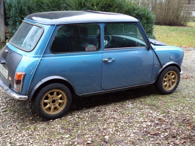

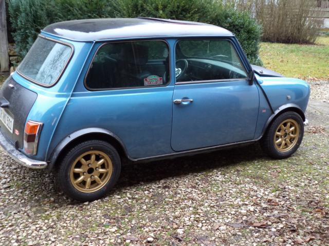

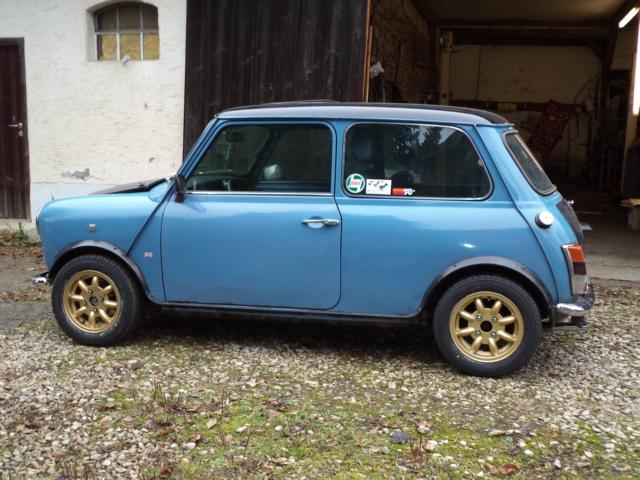

  • Damit der Mini wieder ordentlich besohlt in die neue Saison starten kann, habe ich mich nach schönen Rädern umgesehen. Beim Christmas Sale von Minisport wurde ich dann fündig. Ich habe mich für 5x12 Zoll Minator in Pornogold entschieden. Die gab es dort inkl. Versand und Radmuttern für ca. 200 Euro. Die Felgen wurden dann vor Ort mit Yokohamas bestückt.
    Bei Ebay England habe ich dann noch einen passenden Schriftzug gefunden :p
    Weitere geplante Änderungen:
    - die bereits vorhandenen Gruppe II Verbreiterungen (für die originalen Bohrlöcher) verbauen
    - rote Gurte vom Mini 25th verbauen
    Michael
  • Hallo!
    Hat von euch noch jemand eine Idee bezüglich der Bremsanlage? Ich bekomme einfach keinen vernünftigen Druckpunkt :headshk:
    Michael
  • Ok, das ist mir eigentlich viel zu aufwändig...
    Die von mir jetzt verbaute Variante muss doch auch funktionieren, oder?
    Naja ggf. komme ich diese Woche noch an ein anderes Entlüftungsgerät.
    Michael
  • Evtl die Bremse hinten nicht richtig eingestellt? Kann dan auch sein, dass der Pedalweg länger wird.
