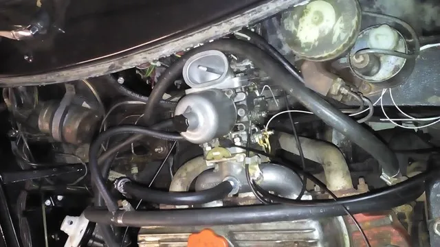

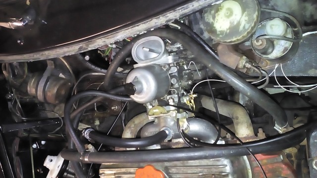

  • Sodele,
    überholten Hif6 eingebaut.
    Das Distanzstück musste leider draussen bleiben. Sonst wäre der Vergaser aufgestanden. Hab gegen die Temperatur ein paar Dichtungen übereinander eingebaut. Mal sehen ob so dicht ist....
    Testen geht erst wenn die Batterie wieder voll ist. Irgendwie hätte ich eh gedacht dass die voll bleibt. Aber irgendwo versickert da was.
    Mit dem Heizungsschlauch und der Motorentlüftung ist bissl kämpfen angesagt damit der Lufi drauf passt. Frag mich eh wie das OOB gepasst haben soll.
    Wenn das dann tut, kommt alles wieder raus um den BKV einzubauen. Da graut mich schon vor dem Bremsleitungsanschluß (rechts ganz unten).
    der Michael

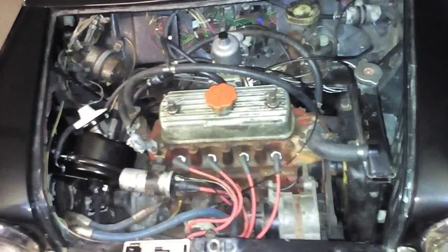

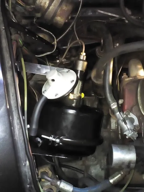

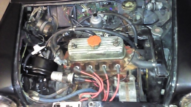

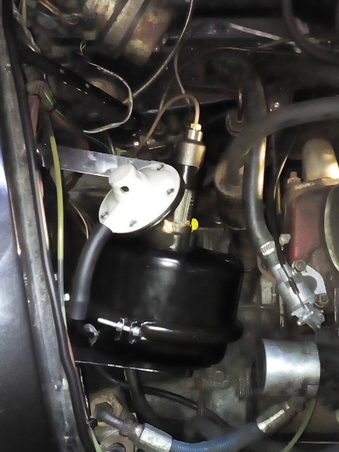

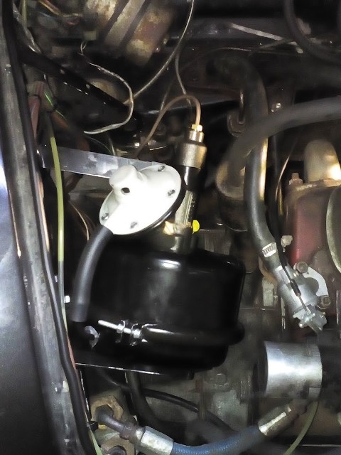

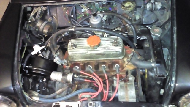

  • Bis auf "schön machen", einstellen, und den Wischwasserbehälter ist alles fertig!!
    Motorraum
    BKV
    überholter Hif und geänderte Ansaugbrücke (BKV-Anschluss)
    der Michael
