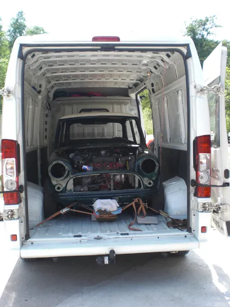

  • Ducato und baugleiche (Jumper, Boxer) gehen prima. Musst nur rückwärts reinfahren da die breiteste Stelle ungefähr auf Höhe Vorderkante Tür liegt. Eventuell schmalere Felgen und Demontage der Verbreiterungen nötig...
    Bild hatte ich hier schonmal gepostet
    Edit, gefunden:

  • dafür gibts da sehr gute Verzurrösen auf dem Boden, also wie aufm Hänger :smile: ( sieht man auf dem Bild von mir) :wink:
    und beim Ducato sichert sich das ganze selbst, bei ner Vollbremsung klemmt sich der Mini zwischen die Radkästen, die nummernschildleuchte klopft dann mal kurz vorn an und gut (kenn da jemanden, der das schonmal so ausprobiert hat....eher unfreiwillig, dafür aber komisch) :biggrin: :biggrin: :biggrin:
