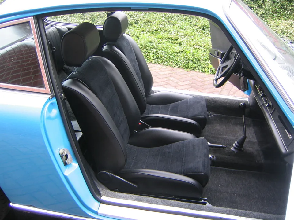

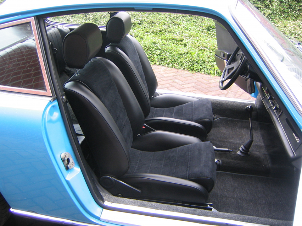

    ich habe mir einen Mini Traveller gekauft. Er muss noch restauriert werden. Es waren die originalen Sitze drin (keine Klappfunktion und keine Kopfstütze). Da es mein Reisemobil wird und ich mit ihm immer wieder quer durch Europa fahren will, lege ich sehr viel Wert auf bequeme Sitze. Ich hatte in meiner normalen Limousine Cobra Classic Schalensitze. Diese waren für die Reise nach England und Italen äußerst bequem. Auch die Sitze von meinem British Open (Bj 95) sind durchaus bequem für längere Strecken wie ich finde. Nun aber zu meinem eigentlichen Problem: Ich muss die Sitze (Rückenlehne) umklappen können. Daher kann ich meine Cobra sitze nicht einbauen. Da ich im Traveller schlafen werde (Ich baue mir ein Bett in das Heck, dass umgeklappt bis nach vorne über die Sitze reicht), muss ich die Rückenlehne umklappen können. Hat jemand einen Tip, welche Sitze man hier verwenden könnte, bzw. hat jmd. Erfahrungen, welche Sitze recht bequem sind. Ich bevorzuge auch Sitze mit etwas mehr Seitenhalt. Vll. Halbschalensitze, mit umklappbarer Rückenlehne. (Wahrscheinlich muss ich mir eine Konstruktion bauen, um die Sitze komplett umplappen zu können). Oder sind die Sitze der letzten Minis (wie in den SPI/MPIs) vll. die Beste Wahl? Vll. hat jmd. passende Sitze zuhause.
  • Wenn du Seriensitze willst, dann würde ich tatsächlich SPi/MPi-Sitze empfehlen. Die baue ich auch gerne für längere Strecken ein. Sind ja auch ohne weiteres gegen Original rücktauschbar.
    Noch besser wären Recarositze aus alten Opel GT/E-Modellen (Manta bzw. Ascona B, Kadett C und ggfs. D). Hier benötigt man aber eine entsprechende Konsole. Der Sitz hat selber keine Konsole.

  • Am besten haben sich Recarositze bewährt wie es der Moderator beschreibt. Die Recarositze haben noch den zusätzlichen Vorteil, dass sie sehr weit nach hinten verstellt werden können, was bei den SPI / MPI - Sitzen nicht funktioniert.
    Ein Recaro Servicehändler ist die Sattlerei Rieling in 97230 Estenfeld der noch genügend Sitze zur Auswahl hat.

    Es werden gar keine neuen Sitze benötigt, wenn der Wunsch nach umklappbarer Rückenlehne der einzige Grund ist zum Modellwechsel, und es nicht darum geht, häufig hinten jemanden bequem einsteigen zu lassen.
    Für den Fall, daß hinten dauernd jemand hinein möchte/muß gibt es sehr gute Tourensitze (Recaro ist für den Mini zu groß, baut den Innenraum zu und die Erreichbarkeit der H/Bremse ist schlecht). Die sind aber schon ein gewißer Stilbruch in einem Auto der '60er, weil im Design der späten Siebziger.
