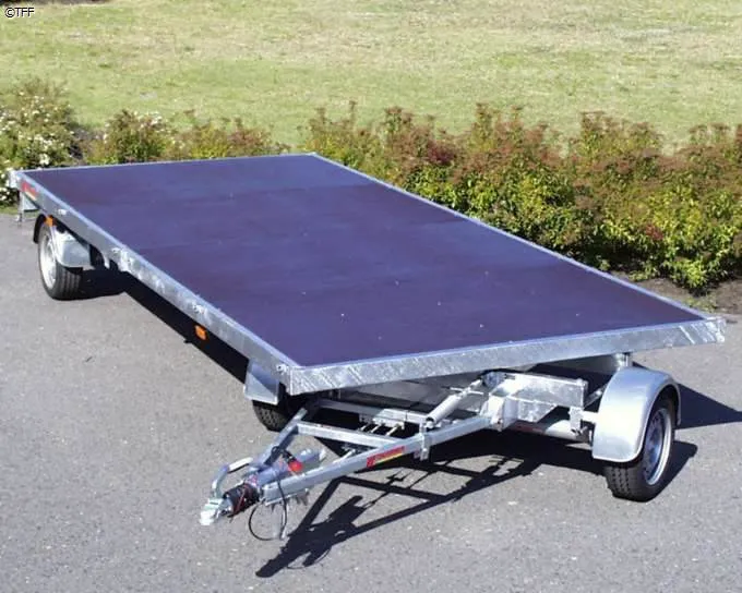

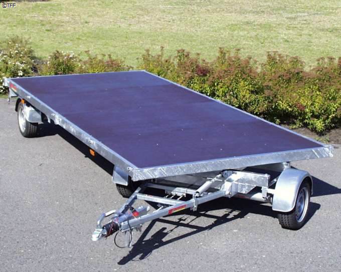

Ein Projekt was ich anstrebe ist einen Anhänger aus einer kompletten Estate Karo zu bauen. Dazu wird auch die Vorderachse drin gelassen und das ganze als Drehachse umgebaut. Somit hab ich die gesamte Länge von der Karo zur verfügung. Stützlast tendiert gegen 0. Gewicht wird auf so leicht wie möglich reduziert.
Einparken stellt sich der ein oder andere damit vielleicht schwieriger vor als mit nem Einchser, aber als LKW Fahrer kann man sowas dann schon
Wer es sich nciht vorstellen kann, sowas ist ein Drehschemelanhänger:
Kann mit Führerschein BE gefahren werden.
ok, auch eine Möglichkeit. Das sind Insprirationen die gut finde. Noch schwirrt das Projekt ja im Kopfe und reift mit jeder Anregung in die eine oder andere Richtung.
2 Achser, manchmal ist das Naheliegende... Laster darf/ kann ich auch fahren, insofern kein Problem. Genauso wenig die Stützlast, aber ungebremste Anhängelast? Was meinst Du wiegt der Anhänger dann? So leicht wie möglich stelle ich mir dennoch knapp vor. Oder dann sogar Zweikreisbrems... -
wenigstens auch eine vernünftige Verwendung...
Ungebremst mach ich den ja dann nicht. Ich werd die hinteren Trommeln als Auflaufbremse nehmen.
Gewicht weiß ich noch nicht. Erst wird das Zgfahrzeug gebaut und danach schau ich mal was man an ner Karosse die als Anhänger genutzt wird alles weglassen kann. Einstieg werd ich über die Türen hinten machen. Die vorderen eventuell nur die Aussenhaut beutzen. Scheiben ringsrum Makrolon. Haube etc, GFK, eventuell ne Flipfront. Türtaschen raus und versteifen. Eventuell bau ich das ganze dann so, dass ich nen Rolllattenrost reinlegen kann und ne Matratze drauf, dann hätte die Zeltschlaferrei ein Ende.
Achsrahmen kann man sicher auch bissl strippen wenn die nicht das volle Gewicht vom Auto tragen müssen. -
Das wird ein Problem, geh mal lieber zu dem TÜV der das abnehmen soll.
Weil bei gebremsten Anhänger sieht das etwas anders aus, es gehört die Zulassung der Achse und ein Überprüfung der Bremse dazu nach einen EG Standard dazu.
Gruß -
Alles schon geklärt. Ich könnte auch einen fertigen Drehschemelanhänger nehmen und die Karosse oben drauf setzen.
