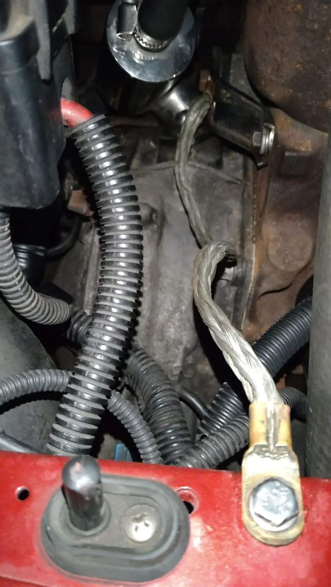

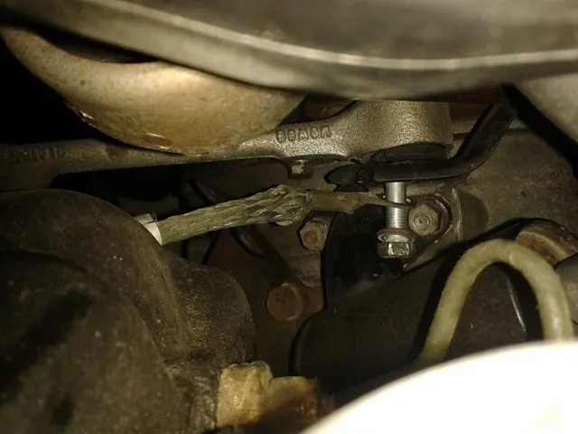

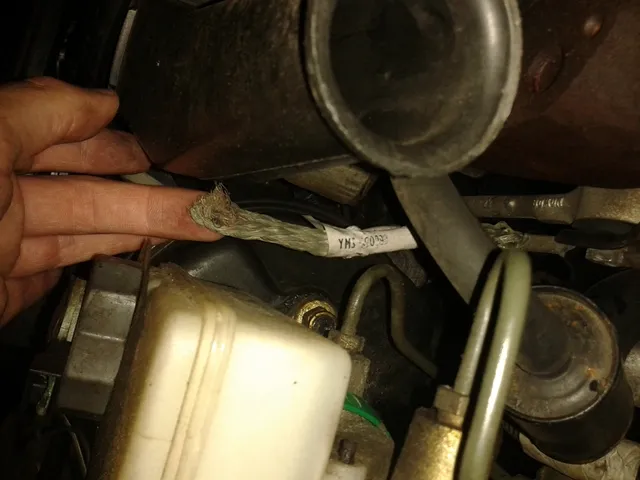

  • So ich hab im Mottorraum was gefunden. Ich nehme an, dass es sich hierbei um das Massekabel handelt?
    Moin...
    Dabei handelt es sich um das Masseband vom Motor. So kann es natürlich nicht wirklich funktionieren, die Lima sucht sich dann andere Massewege z.B. über den Gaszug. Dies ist allerdings zu wenig und der Gaszug kann dadurch auch Schaden nehmen.
    Ersatz gäbe es z.B. hier... http://www.allbritt.de/etk_detail.asp?Artikelnummer=YMS10090
    Gruß...Mini-Guido ;)
  • Wie Guido schon sagte, so kann das nicht funktionieren. Das das Masseband gerissen ist, wird sich vermutlich der Motor zu viel bewegen, da die Knochengummis hinüber sind. Diese am besten gleich mit tauschen, ist nicht viel Geld und auch nicht viel mehr Arbeit.
    Wahrscheinlich hättest Du Dir den Austausch von Lima; Anlasser und Batterie ersparen können. Das schreibe ich nicht um in Deiner Wunde zu bohren, sondern für alle die mitlesen. Sucht die Ursache mit System und tauscht nicht auf Verdacht irgendwelche Bauteile. Ihr werdet viel Geld sparen können, auch wenn ihr etwas Zeit investieren müßt.

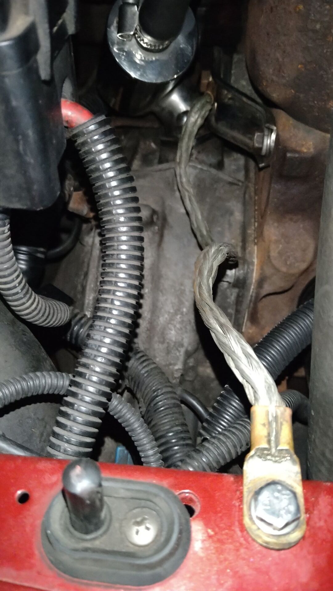

  • Für die Zukunft, ich hab mein Masseband im Motorraum vom Motor nicht nach hinten über den Motorknochen zur Traverse gelegt, sondern nach vorne oben zur Front oberhalb des Kühlergrills. Ich finde so sieht man besser was Sache ist und kommt auch besser ran, falls was ist. Diese Fummelei bei der Traversere über den gesamten Motorknochen ist nervig.
    97er MPi, Full ALU Kühler, K&N Offen, 52er Drosselklappe, Maniflow Downpipe, Einstellbares BDR, RC40 Big Bore Mittig, Adjusta Ride, Bearbeiteter Kopf, Bearbeitete Einlass und Auslasskanäle, GAZ Stoßdämpfer (KURZ), Einstellbare Zugstreben, Stahlflexleitungen, MiniSport Cooper 4 Kolben ALU Bremssättel - Silver -, Ultralite 5x12 Zoll ET 31, Alu Bremstrommeln
  • So sieht das dann aus.
  • Natürlich, außerdem gibt's Multimeter um den Widerstand zu prüfen... ;--)
  • Das täuscht, ist durch die Krümmung. ;-) Ist an 2 Stellen befestigt. Man könnte meinen es ist noch am Kupplungsdeckel befestigt. Dem ist aber nicht so. Das Masseband ist durch die vorherige Verlegung etwas verformt. Demnächst mache ich wohl mal ein neues dran.
