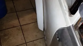

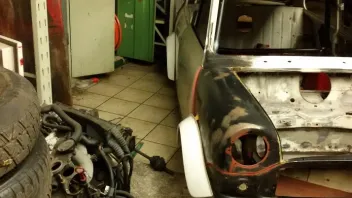

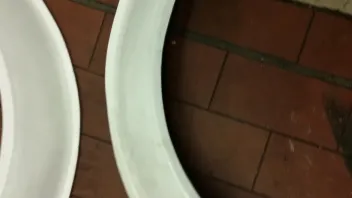

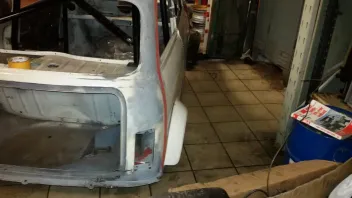

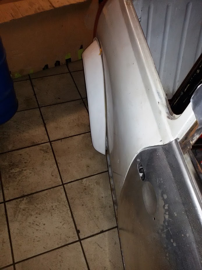

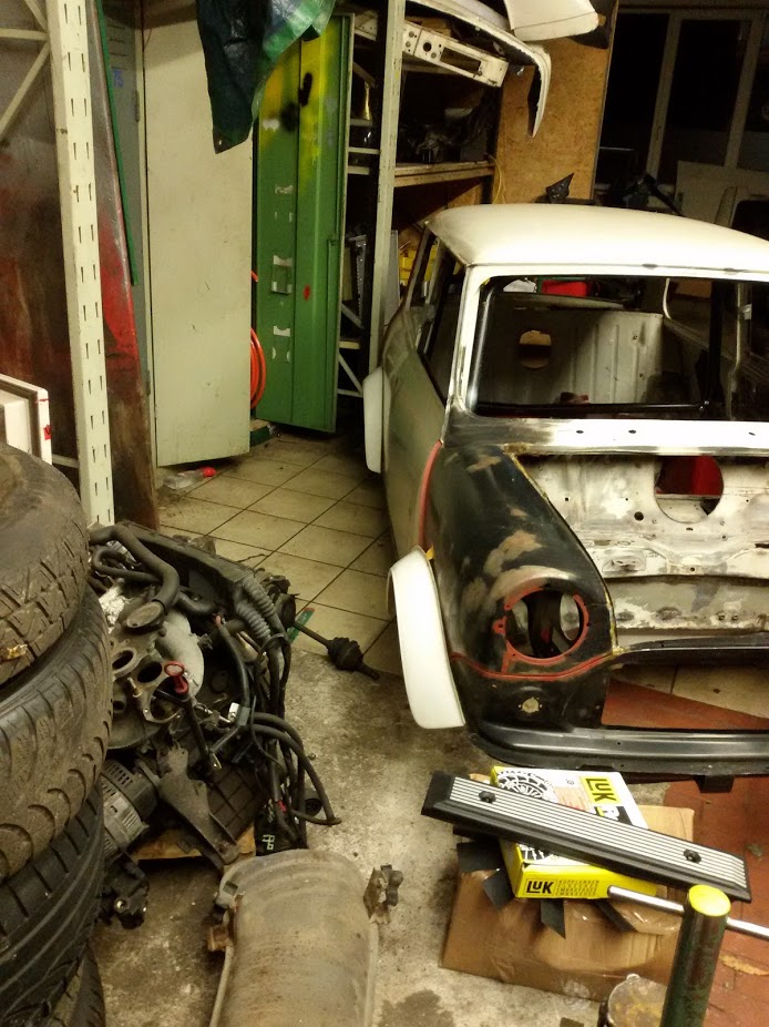

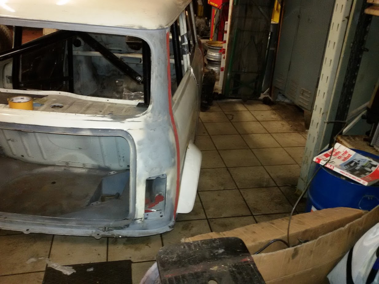

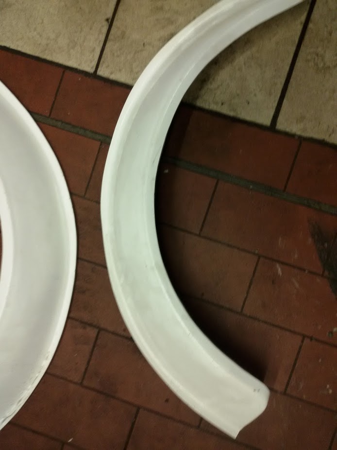

Hallo, ich habe endlich die richtigen Verbreiterungen für meine breite 8 J 13, nur weiß ich nicht genau, wie ich die befestigen soll/ muss? Spachteln möchte ich eigentlich nicht, mir wäre schrauben oder nieten lieber. Anbei die Fotos der Verbreiterungen. Kann mir da einer einen Tip geben? Wie wird das zb in der BCT gemacht?
Gruß Frank

			Ich denke, dass das vernieten mit den Muttern am besten ist. Dann kann man Sie auch schnell wieder tauschen, sollte eine kaputt gehen. Nur sind an den Verbreiterungen keine Aussparungen für Muttern/ Schrauben... Die muss ich erst anfertigen lassen. Ich sag Bescheid, wenn ich weiter bin. Danke für die Antworten.
